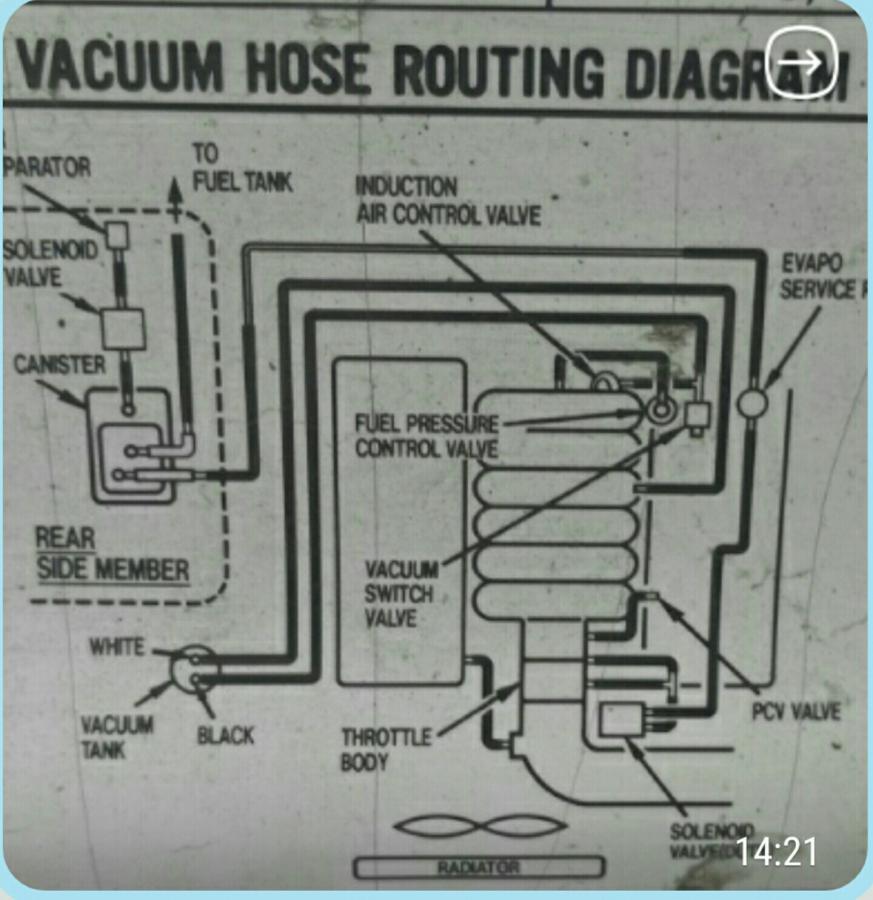

    #16 ВЕХА001
    Отправлено 09 декабря 2017 - 17:42
    ВЕХА001
    • 941 сообщений
    • Новокузнецк
    Может кому пригодится потом.
    #17 BorBoss
    Отправлено 09 декабря 2017 - 19:35
    Откуда схему взял? Я этот соленоидный клапан уже который год ищу!!! :)
    #18 ВЕХА001
    Отправлено 10 декабря 2017 - 05:40
    ВЕХА001
    • 941 сообщений
    • Новокузнецк
    Под капотом, на панели наклейка. Одна ещё есть как ремень навесного ставить☺

    #20 77-
    Отправлено 10 декабря 2017 - 13:44
    77-
    • 1 559 сообщений
    Практически ИКОНА!) Спасибо мил-человек!!!
