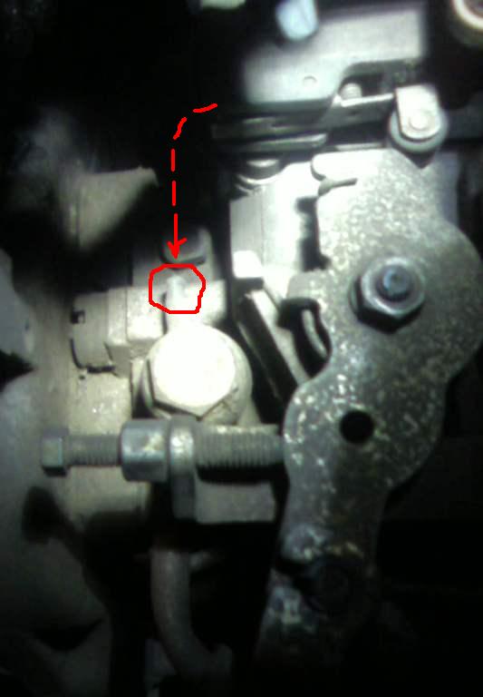

    В общем восстановил я у себя эту линию перелива.

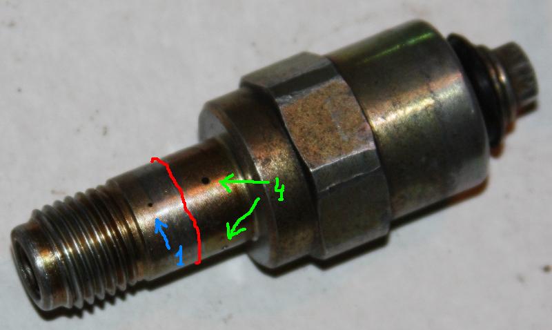

    Электроклапан, снятый с моего насоса:
    На нём имеются 4 больших отверстия (зелёные стрелки) и 1 маленькое (голубая стрелка).
    На электроклапане, который дал мне брат всё точно так же, разница в том, что там, где проходит красная линия есть паз под резиновое колечко и само колечко соответственно. Я попробовал и тот и другой, разницы не увидел, но всё же оставил электроклапан с резинкой.

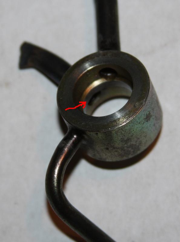

    Фото фланца трубки обратки. Помечен буртик, к которому прилегает резиновое кольцо:

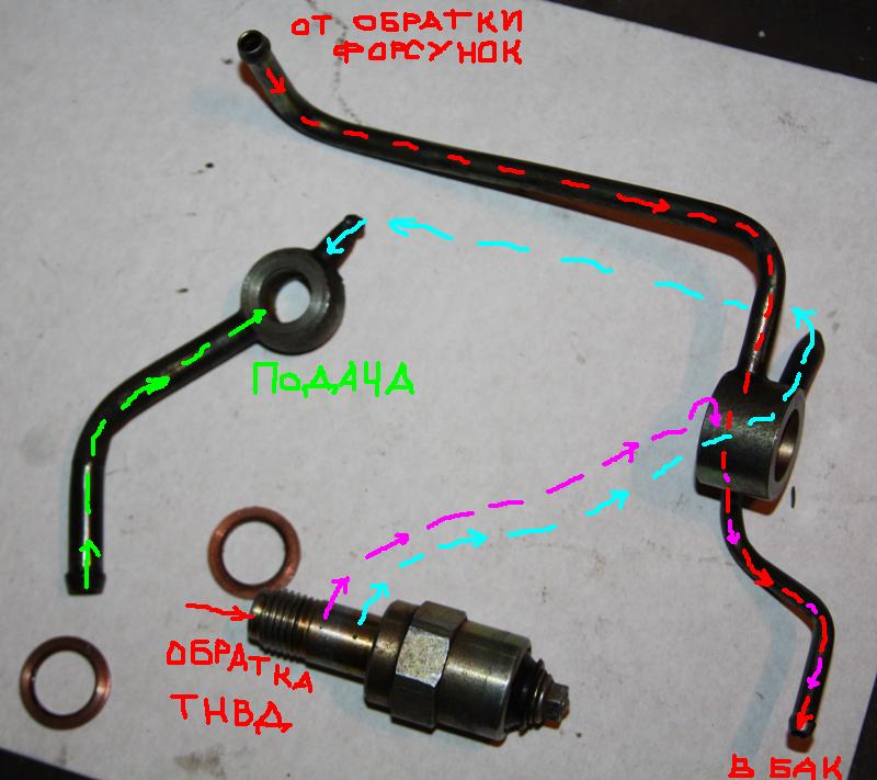

    Вот общая схема (фотал обрезанные трубки, т.к. когда добрался до фотоаппарата целые уже стояли на машине):
    Суть работы примерно такая: когда питания на клапане нет (т.е. при температуре тосола выше 0С) - соляра из обратки насоса сливается в подачу насоса через 4 отверстия в клапане (голубые стрелки) и одновременно через одно отверстие в бак (розовые стрелки).
    Если на клапан подать питание, то 4 отверстия закрываются, т.е. обратка насоса вся идёт через 1 отверстие в бак (розовые стрелки), внутрикорпусное давление насоса при этом растёт и как пишут в книжке: The CSD (Cold Start Device) solenoid valve controls the injection pump internal pressure. As the pressure rises, fuel injection timing is advanced. момент впрыска становится раньше...
    Обратка с форсунок постоянно сливается в бак независимо есть питание на клапане или нет (красные стрелки).
    Разницы в работе никакой не ощутил. Хоть с питанием на клапане, хоть без - работает одинаково, едет одинаково. Хотя думаю надо дождаться холодов, может лучше заводиться будет, т.к. в книжке имеют ввиду именно "Cold Start Device", т.е. приблуду для облегчения холодного пуска...
