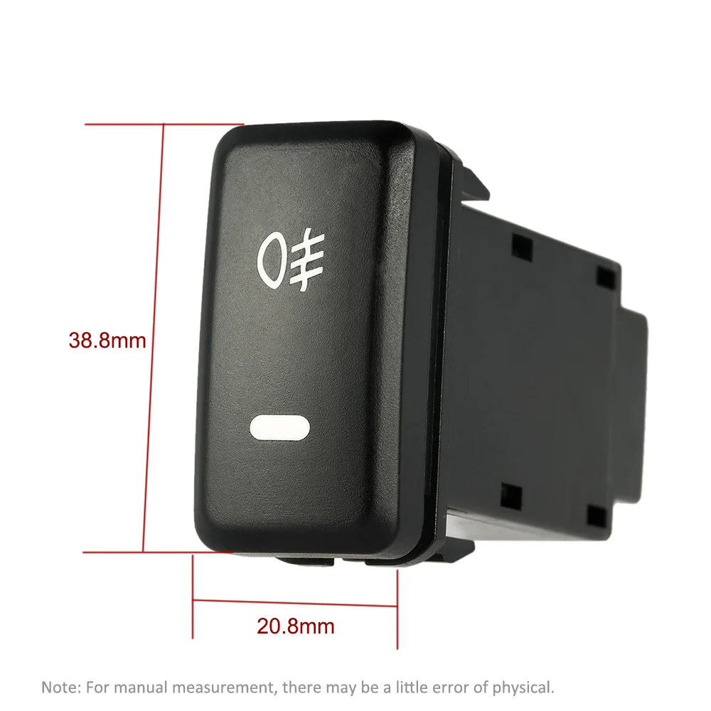

    Подумываю добавить кнопок, ибо есть куда: принудительное включение камеры заднего вида, вкл/выкл АБС и ходовых огней.
    Вместе с этим хочется обновить всю подсветку на светодиодную (со временем). Вколхозить в штатные кнопки светодиоды можно, но возни много. Озадачился поиском альтернативных кнопок. Но мало найти подходящие по размеру и посадочному месту, нужно еще и полый комплект с нужными пиктограммами подобрать.

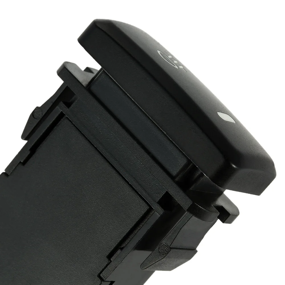

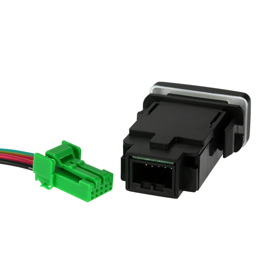

    На Али есть такие вот (они ведь светодиодные?) Пишут, что для тойоты. Размер кнопульки вроде схож с нашим (чуть уже, на пару мм), а вот по посадочному месту есть сомнения. Зацепы, вижу, длинноваты... Сама кнопулька выполнена из белого матового пластика и покрашена черной краской снаружи. Теоретически, краску можно удалить (локально) и нанести любой рисунок тампопечатью.
    В общем, главный вопрос: встанут в веху или не встанут? Без напильника, разумеется :)

    #2 Максим Захаров
    Отправлено 23 марта 2018 - 06:28
    • 8 880 сообщений
    • Белый ВЕХ...Это диагноз!)))
    Да купи одну и померь.)
    Дел то на два бакса.

    Кнопульки "для Тоёты" бывают разные... Надо знать от какой. А так берешь свою, идёшь на разборку японотехники и смотришь что надо... полчаса времени. У меня ворота гаражные примёрзли, а так бы сравнил хотя бы с раннеровскими.Теперь уж как потеплеет,не хочется чего то топором и лопатой махать.
