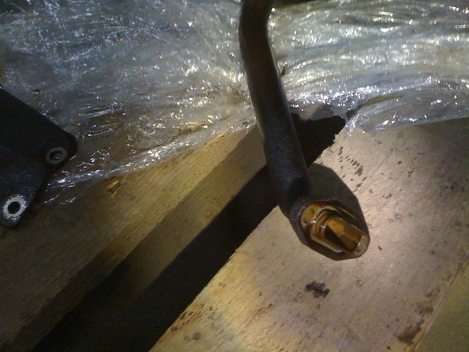

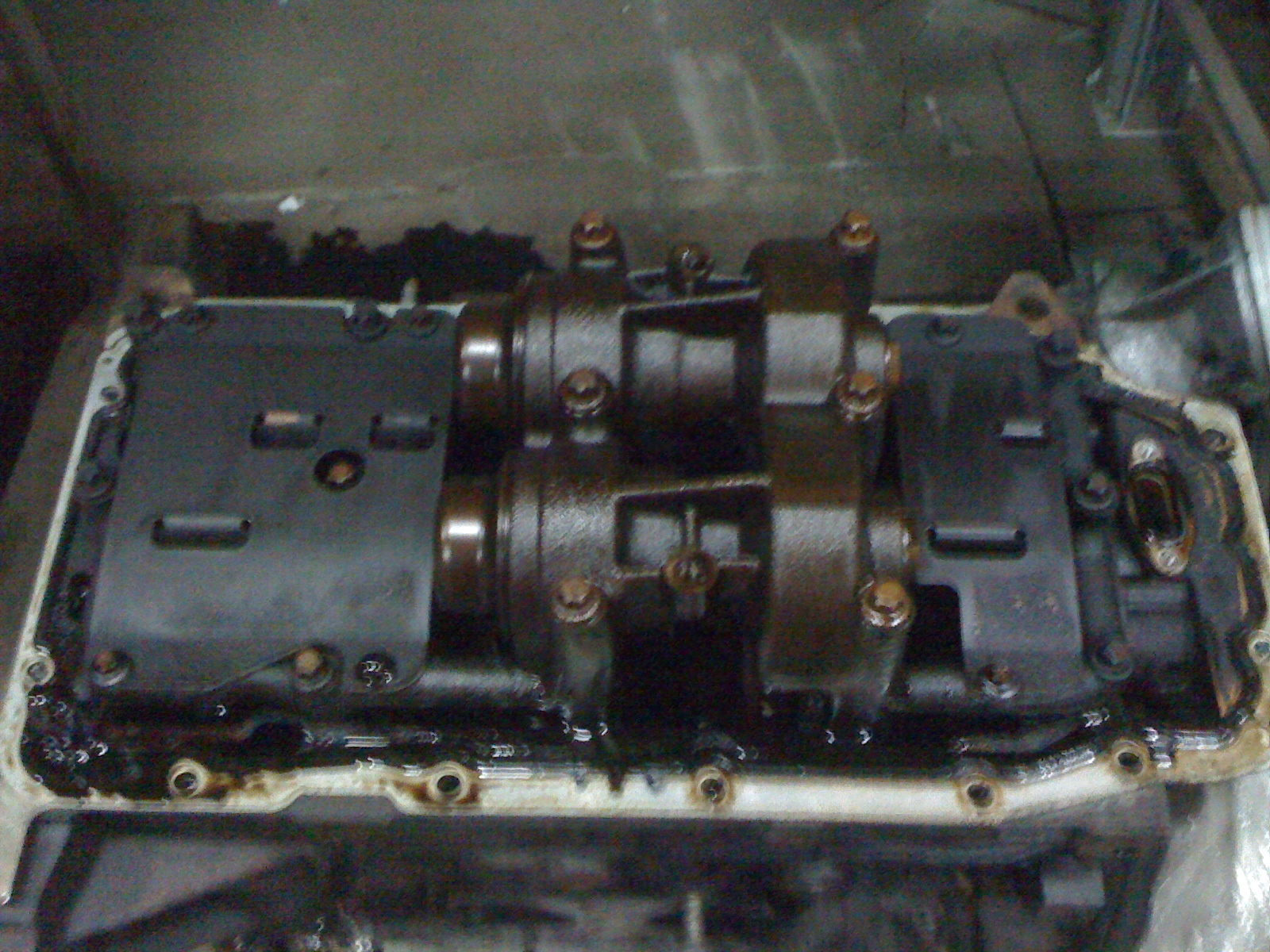

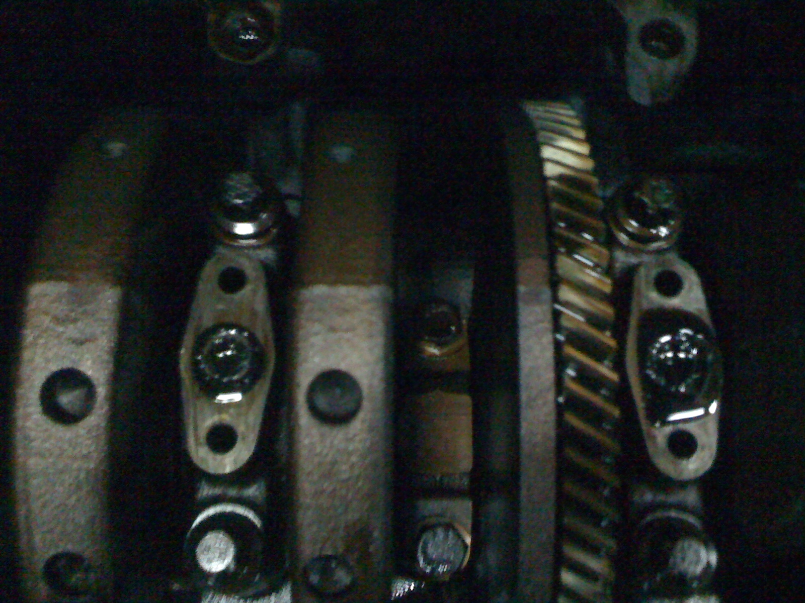

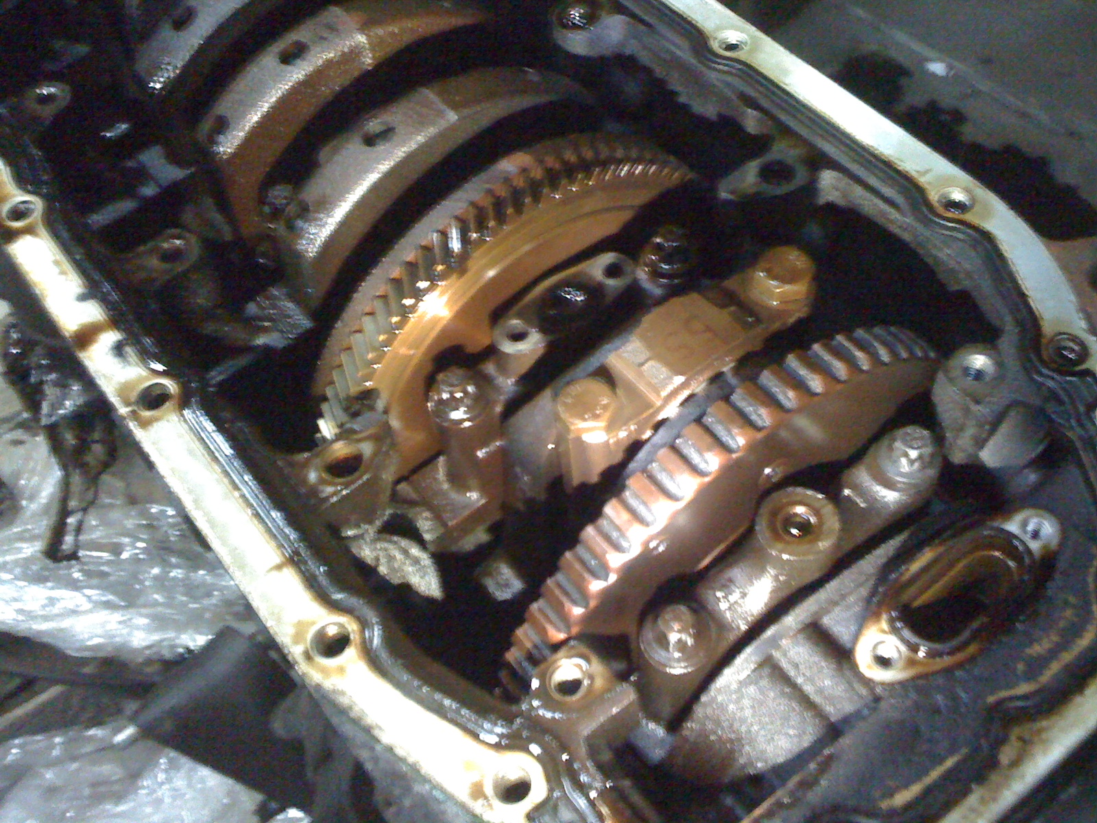

    Вобщем разобрал вчера Синтровское пихло. Снял поддон, маслоприемник, рамку с валами. Все пофоткал, фотки завтра выложу.Пока прогноз неутешительный: фланцы маслоприемника разные, в крышках 2 и 3 коренных подшипников КВ отверстия для подачи масла к валам (надо глушить), не ясно пока подойдут-ли поддоны (куплю прокладку от поддона Фроси - померию). Далее по программе: в приводе ГРМ нуно менять кронштейн направляющих роликов (подойдет со старого вроде, на него крепится ролик ремня вспом. агрегатов), и скорее всего нужно менять кожухи ГРМ (металл и пластик. Тоже со старого). Для двигателя который пробежал 140 тык. состояние внутри вроде неплохое, хотя масло на нем пользовали дешевенкое - видны следы отложений, в зонах которые сильнее перегревались отложения уже твердые (отламываются). Порядок работ наметил такой: Примеряю прокадку поддона от фроси, снимаю родное пихло, разбиаю, и первым делом отдаю сварщику маслоприемники. Нужно из 2-х собрать один уникальный! =). Сам глушу болтами на локтайте отверстия масляных каналов. Далее перебрасываю рамки кореных подшипников, всю навеску снаружи, сатвлю поддон и иду пить пиво=). Утра вечера мудренее=). Чувствую что пешеходить хотябы дня 3 придется. Вот так. Если кто еще чего вспомнит - делитесь воспоминаниями).

    Как обещал - фото внутренностей.

    Итак, продолжаем тему. Некогда мне было всю зиму заниматься движкой, вот и доездились совсем. Пока было некогда менять - подсобрали Синтровский под монтаж на Фросю.Что сделано: Выкинут синтровский поддон, рамка с уравновешивающими валами, дистанционная прокладка под рамкой. Из маслоприемника Синтры при участии маслоприемника Фроси сделан эксклюзивный (аргон + знаковый сварщик), получилось красиво. Далее были заглушены 4 отверстия в крышке коренных подшипников колена по которым подавалось масло к уравновешивающим валам (нарезали резьбу М8 поставили шпильки на синий локтайт), поставили усиливающую рамку от Фроси без уравновешивающих валов. Б/у картер от Фроси встал на свое место как родной.Сегодня у себя на производстве разобрал Фросю на части и вытащил (дай Бог здоровья человеку который изобрел вилочный погрузчик "Комацу") родное пихло на свет божий. Зрелище страшненькое. Масло откуда только не гнало... последним сдался передний сальник колена (он то и форсировал все работы). Что дальше: Замена всех навесных агрегатов и кронштейнов. По прогнозу все от Фроси подойдет на Синтровский блок. Завтра подтвердит предположения. Пока снимали двигатель нашел очень много косяков в старой проводке (охрупчилась изоляция провода на клему возбуждения генератора, тоже самое с датчиком давления масла в двигателе, пару его клемм пришлось банально оторвать при подъеме). Вобщем не так страшен Синтровский мотор. Надеюсь завтра к вечеру движку запихнуть на место... тьфу*3. Отчет с фотами допишу по завершении работ.
