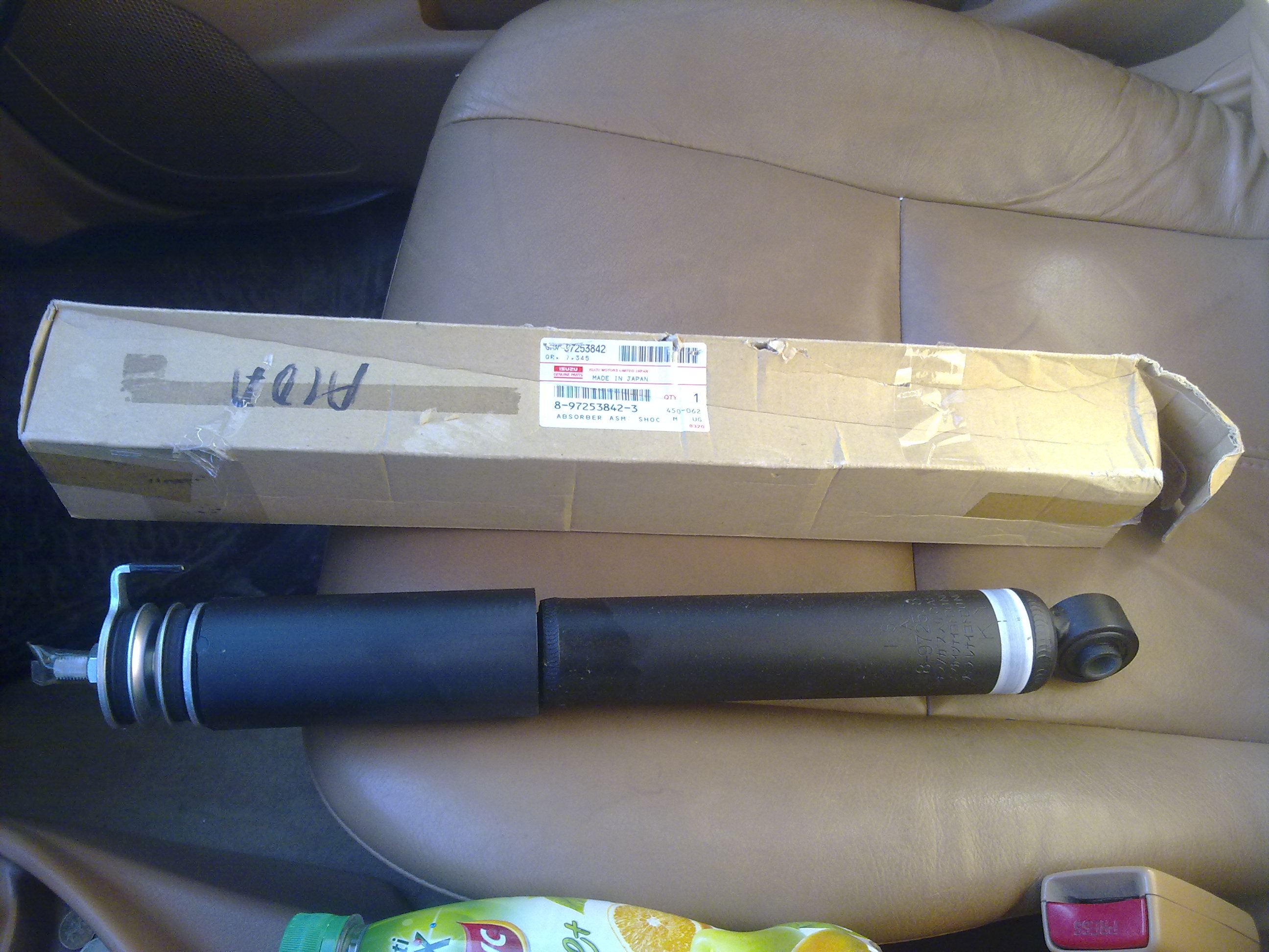

Благодарю за совет!Может подскажите ещё, какие лучше амортизаторы не оригенал ставить? ( если есть возможность, подскажите модель и производителя)!Благодарю всех зарание!Неправильно: затянуть торсионыПравильно: делаем подрамник, опускаем нижний рычаг, мост, делаем проставку между верхним рычагом и шаровой.Второго ни у кого не видел

ты хочешь ликвидировать электронную подвеску? тогда на жопу от газели ставь если жаба совсем душит, я на Фросе сейчас на таких катаюсь, с пивком за третий сорт потянетБлагодарю за совет!Может подскажите ещё, какие лучше амортизаторы не оригенал ставить? ( если есть возможность, подскажите модель и производителя)!Благодарю всех зарание!

Конечно лучше родные, он где их купить? ( не б\у) Америкосы прдлагают два варианта "KYB" и "Monroe" на Ebayты хочешь ликвидировать электронную подвеску? тогда на жопу от газели ставь если жаба совсем душит, я на Фросе сейчас на таких катаюсь, с пивком за третий сорт потянет
А вообще от родных Аксовских пока отказываться не собираюсь, волею судьбы приобрел живые родные

смотри одну фишку, они обычно пишут "кроме активной подвески"!!!Конечно лучше родные, он где их купить? ( не б\у) Америкосы прдлагают два варианта "KYB" и "Monroe" на Ebay

Да, но я на сколько понемаю, они подходят просто на них нет электропривода!например http://cgi.ebay.com/...=item3cb62b96bbсмотри одну фишку, они обычно пишут "кроме активной подвески"!!!

на фотке очень плохо видно верхнюю часть, может быть на самом деле они подойдут под управляющую машинку. завтра постараюсь сделать фотки нашихДа, но я на сколько понемаю, они подходят просто на них нет электропривода!например http://cgi.ebay.com/...=item3cb62b96bb

ты правильно понимаешь. Себе поставил каябу 344299 на зад.Ощущения на 4 с минусом. Ход на отбой примерно на 2 см меньше родных. Не теряю надежды найти новые родные...Да, но я на сколько понемаю, они подходят просто на них нет электропривода!например http://cgi.ebay.com/...=item3cb62b96bb

Я замучялся искать. говорят что америкосы не высылают, а ктото говорит что их совсем перестали производить! А б.у нет смысла брать.ты правильно понимаешь. Себе поставил каябу 344299 на зад.Ощущения на 4 с минусом. Ход на отбой примерно на 2 см меньше родных. Не теряю надежды найти новые родные...
