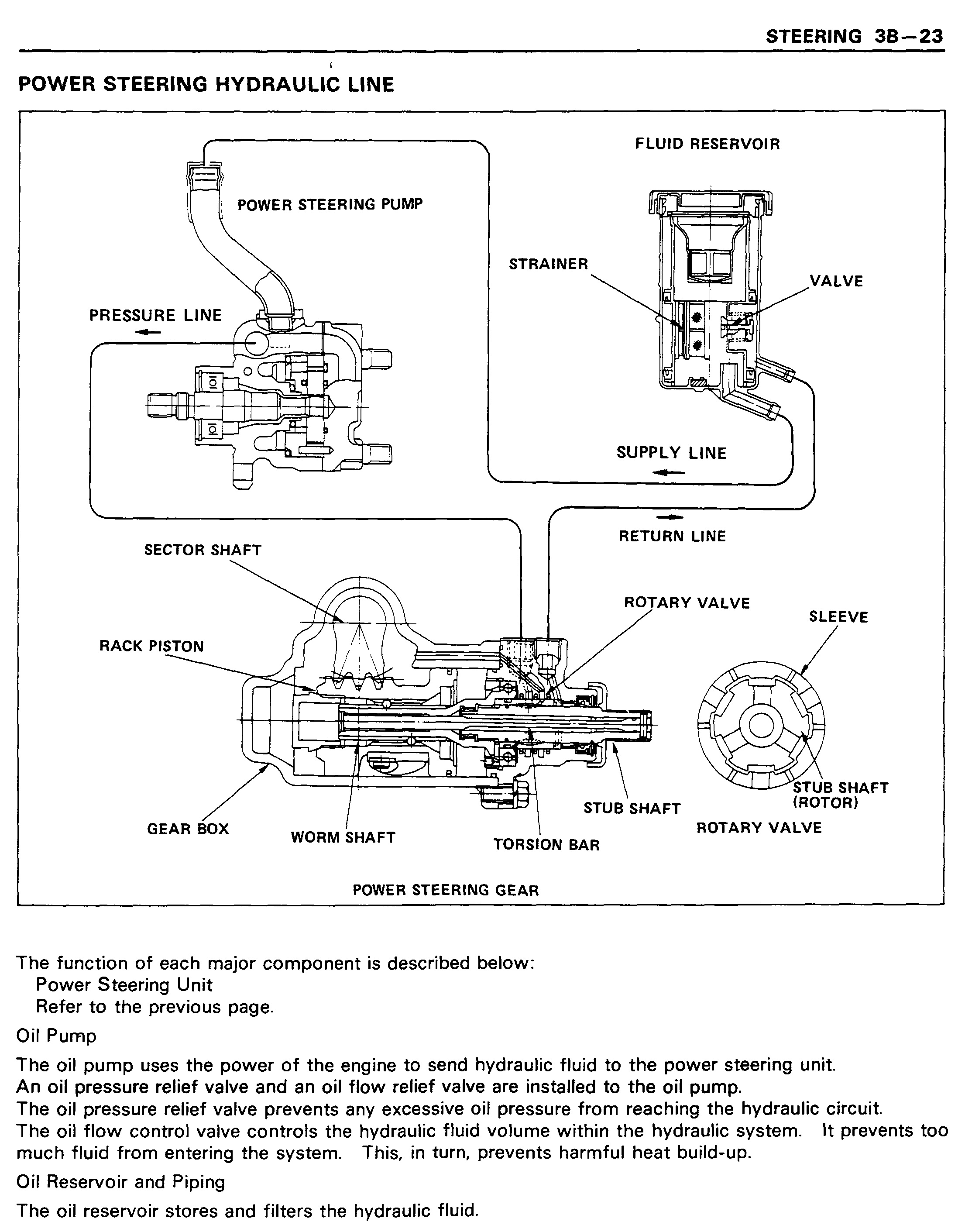

    В системе ГУР должен быть клапан, ограничивающий давление насоса при бопьшего расчетного усилии на поворот рулящих колес . Ежли он не работает - в тяжелых условиях давление скачет выше допустимого - пробивает в слабом месте .

    где этот клапан?неужели новому сальнику проще порваться, чем вывернуться в юбке и стравить вдоль вала?

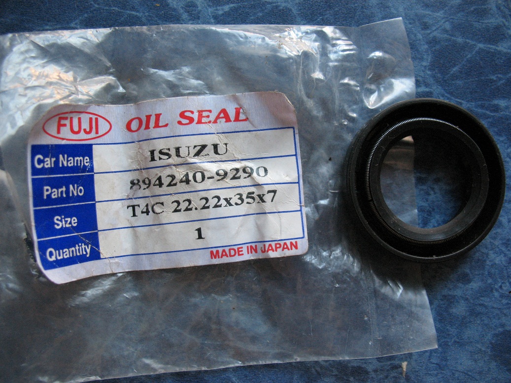

    вот такие используемые расходники

    Имел сей неповторимый секас на протяжении 2 месяцев 3 раза менял сальник пока не заказал оригинальный исузячий. 8-94240-929-0. Ситуация таже - либо рвет кромку, либо давит через сальник. Потом рвет кромку. Теперь все работает. Посмотрел по экзисту - сейчас предложений по нему нет.

    Все там нормально, просто сальники не те. Родной оригинальный вообще был с пластиковым ободком по рабочей кромке. Еслиб с дуру не полезли его менять, лет 10 бы еше проходил.

    #17 bassandra
    Отправлено 13 сентября 2011 - 01:30
    bassandra
    • 389 сообщений
    • Находка
    • Isuzu MU 92 4JB1-T МКПП
    Спасибо, Други! Я, так понимаю, сфотанный выше сальник вызывает сомнение.По указанному вами номеру нашёл у нас в городе сальник, он у них действительно позиционируется как замена моему , и, якобы, оригинал - 384р, один в наличии. Буду брать, посмотрю различия.И всё же, сальник работает под давлением, так. Он должен выдерживать весь диапазон возможных величин без последствий или ещё должен быть какой-то клапан, как писал Овен? Или может в редукторе есть система аварийного стравливания, которая может стать неработоспособной?Возникает мысль возить с собой запасной сальник с литрушкой дексрона, а то где-нить в говнах есть возможность сгинуть, поваленное дерево по по склону еле объехал без гур. Есть у меня дурная привычка залезть куда-нить одному на одной машине, где ни людей, ни связи. Да ещё зимой, блин, надо завязывать.

    Конкретно этот сальник не работатет под давлением, да и конструктивно он мало держит. Я имею ввиду с камерой, в которой перемещается поршень(в нем шариковая гайка) не сообщается, а стоит как бы в сливе. Фторопластовые колечки как раз таки в районе этого сальника разделяют давление подающееся к поршню и слив в бачек.Еще как мне понится, когда я перебирал редуктор у себя, над этим сальником стоит такая шайбочка хитрая, которая снаружи подпирает этот сальник, не потеряли ее?
    Если исходить из чистой физики, то фторопластовые шайбочки действительно должны значительно уменьшить давление на на уплотняющую поверхность сальника.
