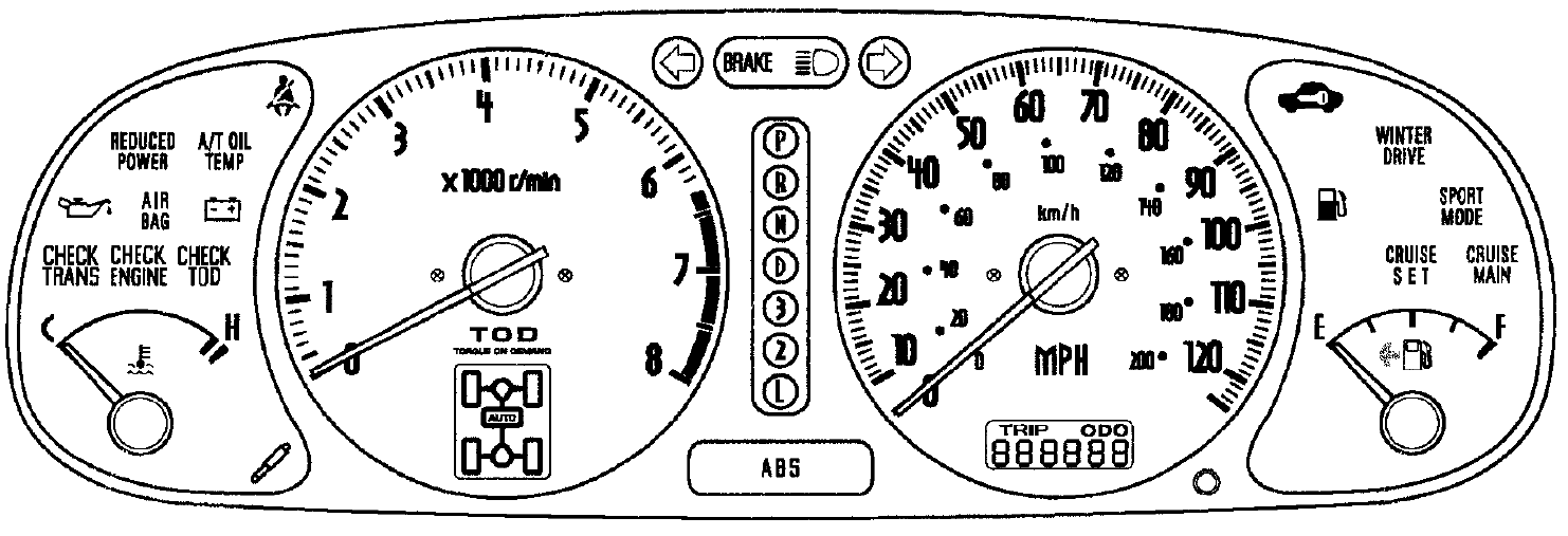

    Что касается лампочки Check TOD должна она тестироваться при включении зажигания? Или на аксах 2004 г. она просто отсутствует как кнопка power и разные мелочи. У меня при включении зажигания с момента приобретения авто Check TOD не загорался.
    Check TOD должен загораться ("тестироваться") при включении зажигания.
    Подскажи пожалуйста как поменять лампу, если знаешь? И какие еще сигналы загораются на панели приборов при включении зажигания у акса 2004г (лучше фото)? ЗА ранние благодарен.
    Что бы поменять лампу нужно снять приборку, повернуть лампу против часовой стрелки и вынуть. Как приборку снять читай в приложенных к этому посту PDF'ках. Там все на английском, если что-то будет не понятно, спрашивай.Прикрепленный файл  Приборка.pdf   322,02К   692 Количество загрузок:Прикрепленный файл  Инструментальная_панель.pdf   812,84К   1553 Количество загрузок:На этой картинке все лампы отображены, они все должны загореться:gauges.png

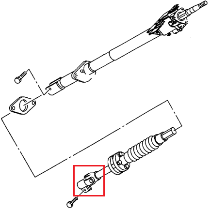

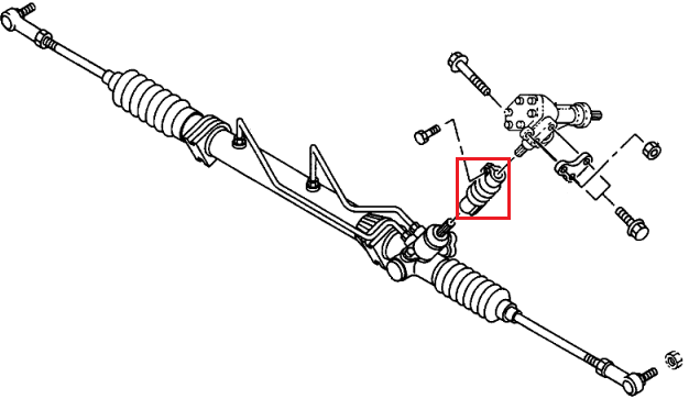

    ...крестовина рулевого управления которая стоит между рейкой и угловым редуктором...

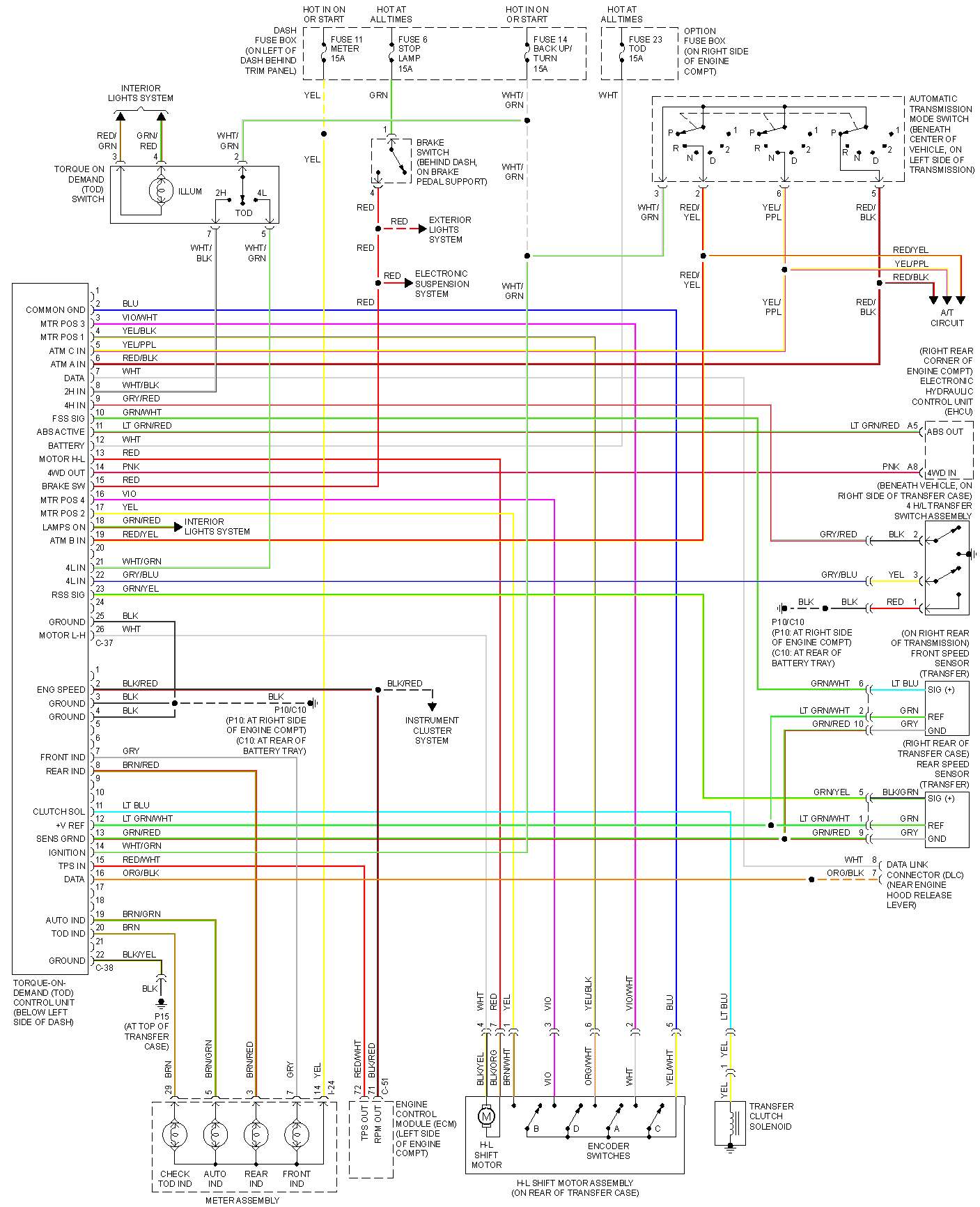

    У меня пониженная не включалась из-за того что моторчик перегорел, который на раздатке стоит и он её включает. Сканер обычный этого не видит. Теч 2 только видел. Заводишь машину, открываешь водительскую дверь, включаешь нейтралку, переключаешь на пониженную, переключаешь на Д и только тогда моторчик на раздатке должен зажжужать. Если этого не произошло это либо контакты, либо менять на нём обмотку. Цена на новый пипец.
    Все правильно. Когда моторчик выходит из строя, должен загореться Check TOD. У топикстартера или перегорела лампочка Check TOD, или "каким-то добрым дядей" перекушен проводок или эта лампочка вытащена.Обычные сканеры умеют общаться только с ЭБУ двигателя и в некоторых случаях с ЭБУ АКПП. Остальные блоки (TOD, ABS, SRS, Immobilizer, Active Ride и т.д.) им не допступны да же на физическом уровне, т.к. для этих блоков используются другие, "не стандартные" контакты в OBDII разъеме, да и протокол общения с ними так же не стандартный и закрытый.
