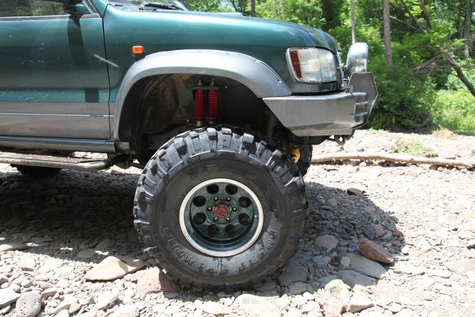

    IMG_0331.JPG Мой Монтерей на 35 колесах.1.Проставки капролон, высота 100 мм, диаметр 82 мм для кузова никаких последствий не замечено2.Рулевой вал удлинять обязательно, я вырезал муфту с квадратами на валу и поставил дополнительный кардан 3.У меня хватило всех шлангов.4.Я поднимал двигатель и коробку на 80 мм а так надо будет удлинять все рычаги5.Топливный бак поднимал на 100 мм сложного ничего нет6.Бампера поднимал и крепил через проставки, никаких сложностейДля 35 колес 100 мм бодика не хватило, подвеска так же доработана (торсионы накручены, шаровая под рычаг, проставки под задние пружины и.т.д.) передние крылья не резал чуток подогнул арку у порога. Диски шириной 10 и вылетом -44.Проехал за 1.5 года после установки колес примерно 20 тыс. км. ничего серьёзного не сломалось.В соревнованиях не участвую только покатушки.Практически на все переделки есть фото.

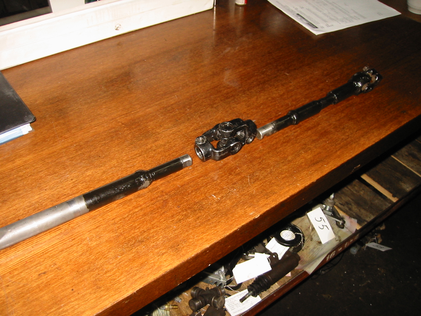

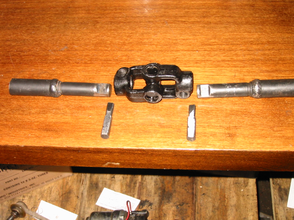

    В рулевом не хватило длинны вала и давно хотелось избавиться от муфты с квадратами люфт и стук в ней окончательно достал.Кардан поставил от Газелевского рулевого вала+ два вала отрезал и приварил к родному подобрав длинну3.JPG IMG_0015.JPG Передние колеса при повороте упирались в брызговик переднего крылаЗадние цеплялись при вывешивании одного из них за арки крыла

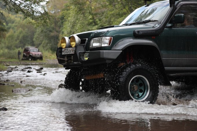

    Вот тоже Исузик.
