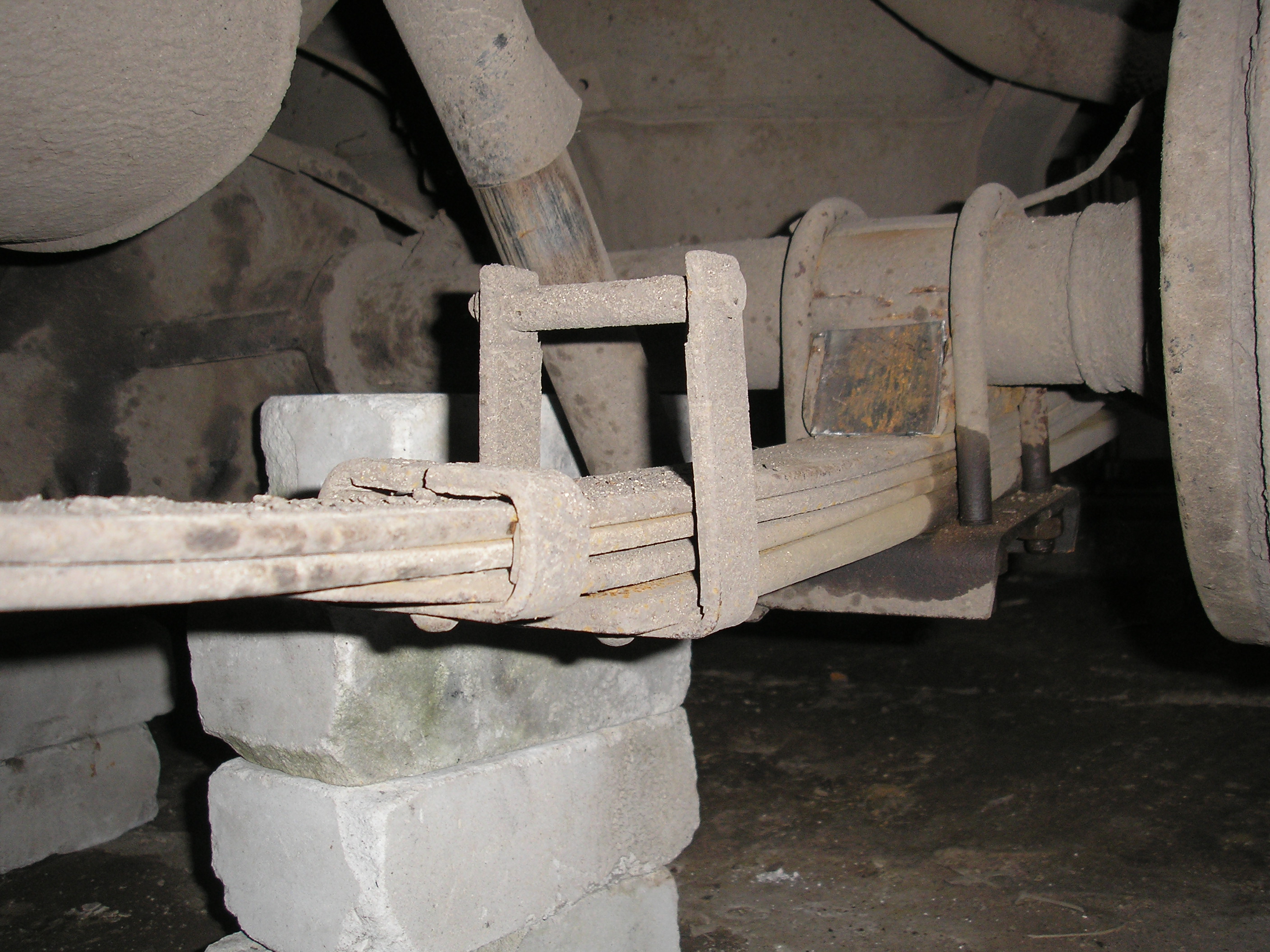

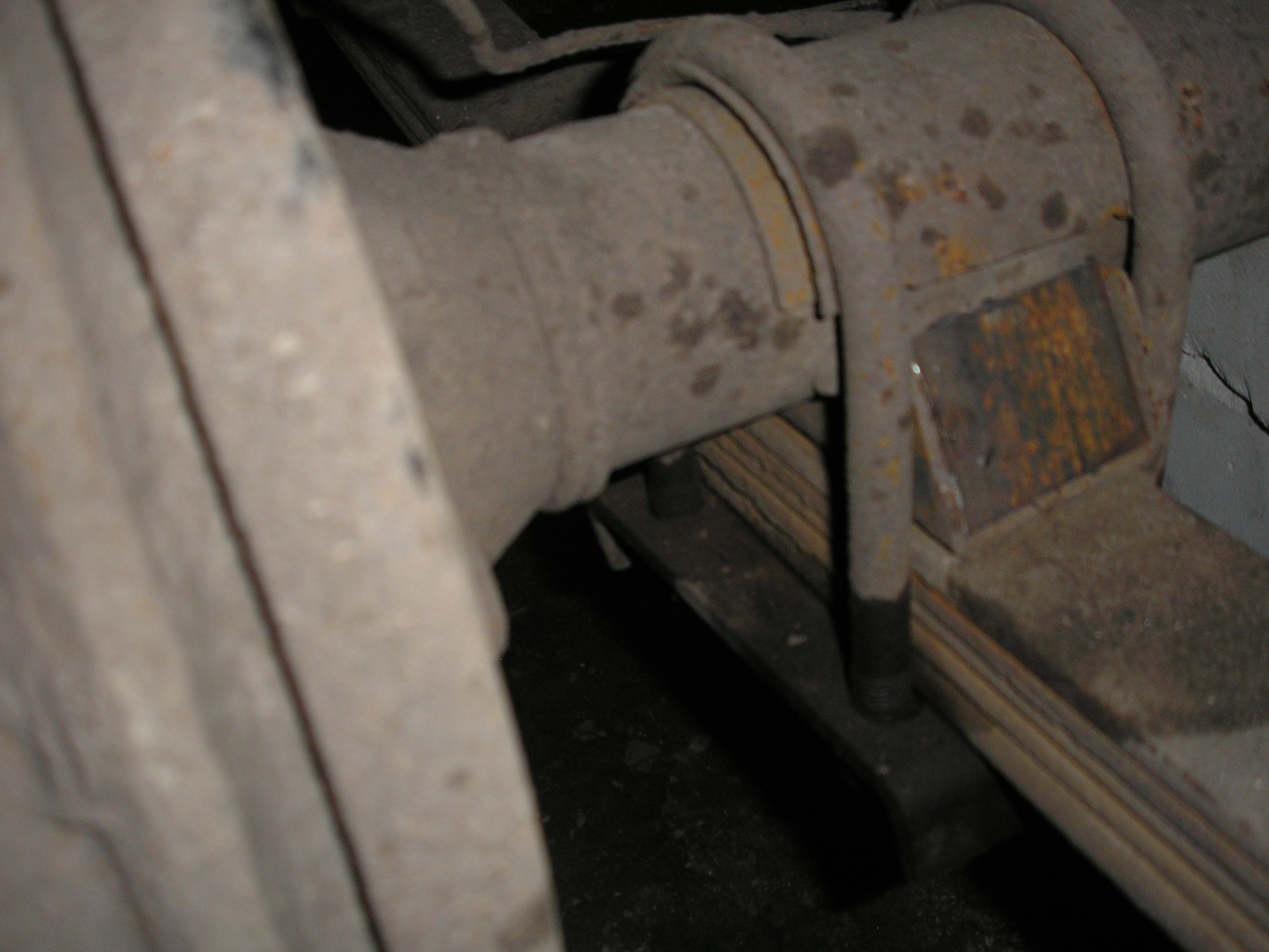

    Привезли из Пензы подвесной и Пиролиз прислал концевик коробки .Пришло время ставить задний карадан.Полез под машину-ба...у меня редуктор заднего моста почти до земли висит.После обследования вот что увиделP1010765.JPG P1010766.JPG P1010767.JPG

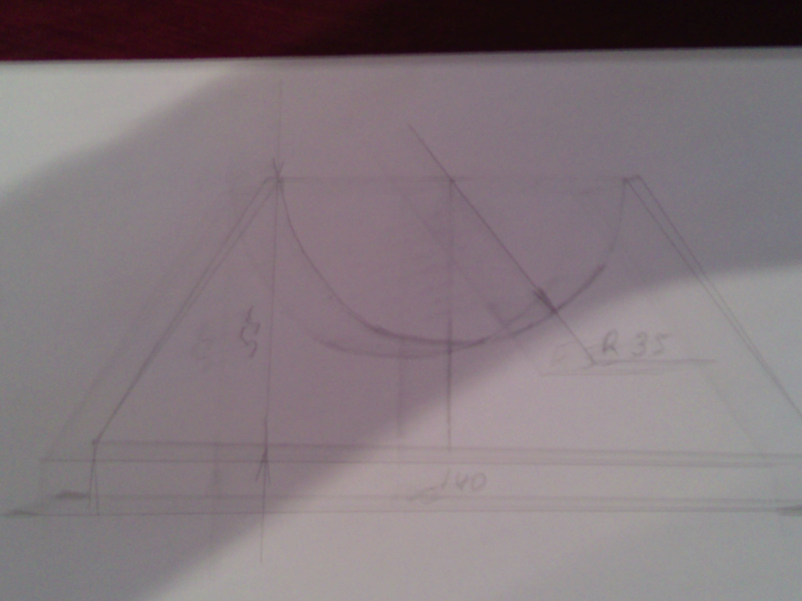

    О таже херня была покупай квадратный профиль 60 делай вырез в нём по радиусу 35 пол круга площадка длиной 140 всё в мм. да и самое главное не смести мост в сторону а то получиться вроде чуток увёл а машинка боком едет . да и самое главное хвоставик должен быть в одной оси с карданом . позже выложу фотку

    Мост провернулся и сместился.Как оказалось-стремянки не протянуты были.Ну и площадки под стремянки ,по сравнению с Уазом слабоваты.
    Профиль уже приготовил-но решил старые площадки заварить.P1010769.JPG Поддомкратил редуктор моста,рулеткой все проверил,кувалдой поправил.Выставил мост как надо. Из профиля 60*30 нарезал пластин 50*55мм,наложил сверху на гнилые.P1010769.JPG P1010770.JPG P1010771.JPG Завтра варить буду.

    про последствия вырвало креставину влянец хвоставика розачкой стал . хорошо токоря есть хорошие всё поправили отцентровали ухи под креставину . в общем нормально но вот когда приваривал кронштейны с одной стороны увёл в сторону на чуток и соосность не поправил так что приходиться менять креставинку раз в год
    а по поводу длины 14 см родная 12 или 10 см короче мне не понравилась площадь соприкосновения и так получаеться рычаг мощьнее на кручение

    Вообщем разобрал сегодня.Мост с одной стороны ушел на 1 см,где то :lol: Аж низ площадки шляпкой болта погнуло.Когда он назад лез :lol: Померял живую сторону.От моста до центра болта ,что спереди рессоры.Получилось 526 мм где то.Метром то точно не померишь :D Изготовлю на работе сегодня площадку со швеллера :lol: Что бы навсегда.Варится она я так понял только сверху?Ну спереди то есть и сзади.Я думал она полностью обварена к мосту

    У меня два раза была такая проблема. Сначала слева, потом справа. Хотя мне больше повезло - сгнили не площадки, а труба моста, под ними - туда грязь набивается, влажная и усе... На ходу давило масло. Оба раза срезали площадки, заваривали дыры, площадки варили заново. Теперь все как новенькое. И спецы натренировались. Второй раз управились часа за четыре.
