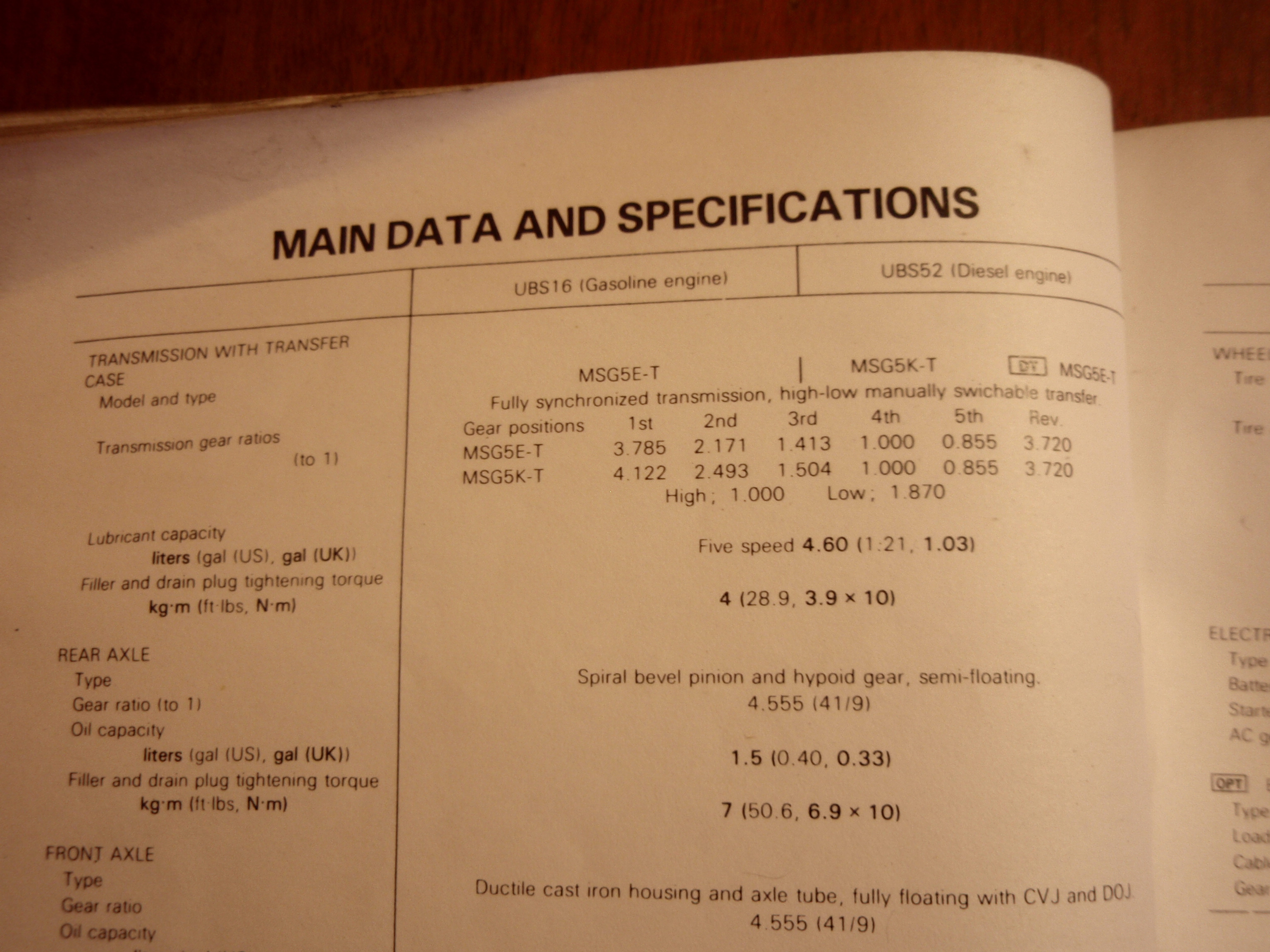

    Раздатка: 1:1, 1:2.050TOD: 1:1, 1:2.480Мосты: 1:4.30, 1:4.56, 1:4.78 в зависимости от комплектацииКоробка AR-5: 3.954, 2.330, 1.436, 1.000, 0.788, 3.918Коробка MUA 5C: 3.767, 2.248, 1.404, 1.000, 0.809, 3.873Коробка MUA 5S: 4.357, 2.502, 1.501, 1.000, 0.809, 3.970

    Раздатка: 1:1, 1:2.050Мосты: 1:4.30, 1:4.56, 1:4.78 в зависимости от комплектацииКоробка AR-5: 3.954, 2.330, 1.436, 1.000, 0.788, 3.918Коробка MUA 5C: 3.767, 2.248, 1.404, 1.000, 0.809, 3.873Коробка MUA 5S: 4.357, 2.502, 1.501, 1.000, 0.809, 3.970
    О! Благодарствую!коробки тоже разные ставились в зависимости от комплектации?или определённая КПП с определённым мостом?

    По коробкам не знаю, может одна какая-то из этих трёх :) У меня просто мануал общий.Мосты 1:4.78 - это какой-то загадочный рынок типа Аргентины, Южной Африки или Тайланда.
