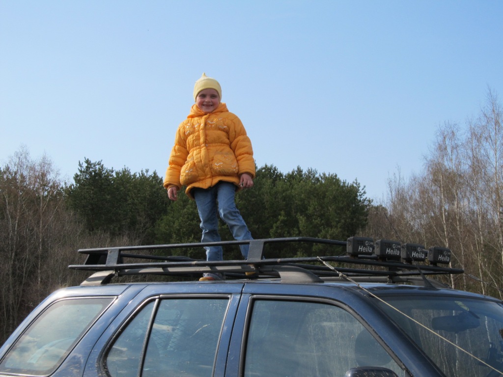

Ребята кто нибудь делал себе багажник на крышу,может у кого есть фото с размерами.Буду примного благодарен.

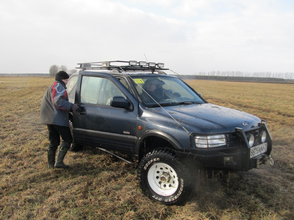

я себе делат такой

я себе делат такой
Мне нравиться,а можешь размеры дать.А что за шноркель на машине?

я себе делат такой
колеса какого размера и какой лифт?
ИМХО на взгляд 32" на дисках шириной 7"
Зато, стравленные не разбортируются..
тут без бодика не обошлось?

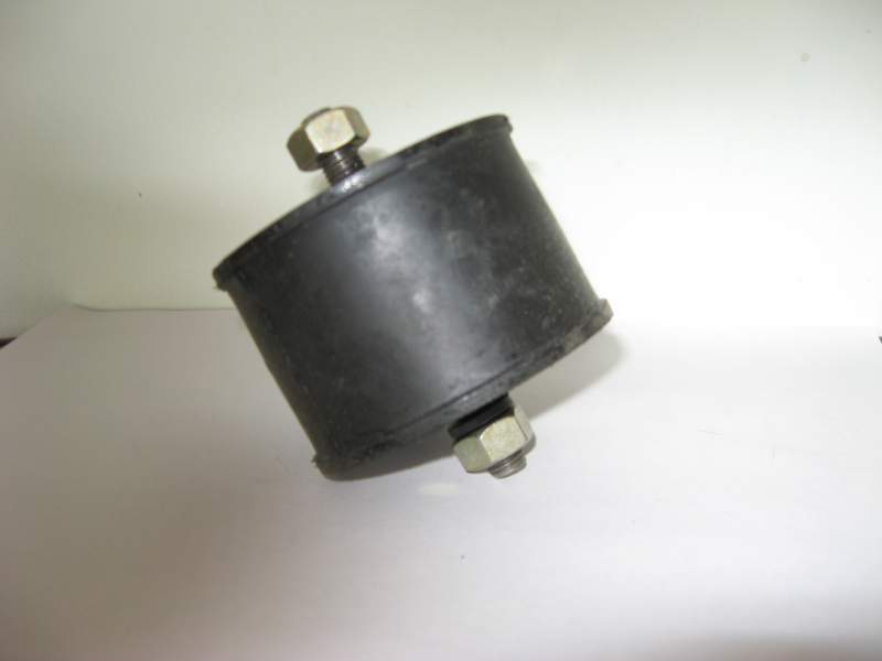

Колеса куперы STT 32*11.5 R15 диски ширина J7 вынос ЕТ-15, подвеска оригинал перед накручен торсион,зад пружина ВАЗ 2104 с проставкой 3см (за 3 года непросела не на СМ грузил 500 кг и спокойно возращается в исходное положение). Бодик 5 см подушки двигателя нивы (10шт. по 4$ каждая ) лифтуется просто если надо опишу подробно (ничего удлиннять не пришлось).Задний бампер отрезаешь кронштейн и привариваешь его на 5 см (величину лифта) выше. Передний самодельный с площадкой под лебедку цена вопроса 250$ (железо ,грунтовка,краска и прочие расходники) и две недели возни в гараже в основном по вечерам после работы.Шноркель делат из стеклоткани вышло не хуже сафари правда возни с ним много. Фронтера по мировым стандартам считается универсалом повышеной проходимости , а не внедорожником , поэтому найти заводской силовик или шноркель нереально. Кое-что есть но искать надо не на фронтеру а на ИСУЗУ РОДЕО или лепить самому
да забыл , бак подымал на 5см лишь переднюю часть задняя особо не цепляет а спереносом надо мудрить с продольной тягой. Через 2 недели буду снимать передний бампер ,чтобы снять с него эскиз если интересно подготовлю полный фото отчет с размерами и процессом изготовления

пружины устраивают правда они мягче родных немного и при загрузке 400кг в богажник зад опускается на 5см поэтому лучше ставит от нивы задние длинна таже но жеще, амы не удлиннял у них и так еще запас хода 10-14см, бодик делат из обычных нивовских подушек двигателя
технология проста откручиваешь болты с одной стороны полностью , со второй оставь на пол витка иначе будка сместится. Поддомкрачиваешь кузов с одной стороны так чтобы между кузовом и родной подушкой стало 6 см. старые подушки я не убирал нивовские ложил на них (в нивовских подушках двигателя перед установкой обрезал шпильки и просверлил их насквось сверлом 10 мм.). Опустил домкрат и вставил новые болты М10 длинной 152 мм тоже от жигулей так как куплены в томже магазине.Вторую сторону аналогично, только с болтом который в багажнике около фонаря придется помучатся его там неудобно доставать

Спасибо, буду колдовать, только вот что то пирамидки как то не внушительно смотрятся!
Не сломает их?

у меня год и нечего не сломало, у товарища на патруле 160ом около 6 лет может больше и наместе
