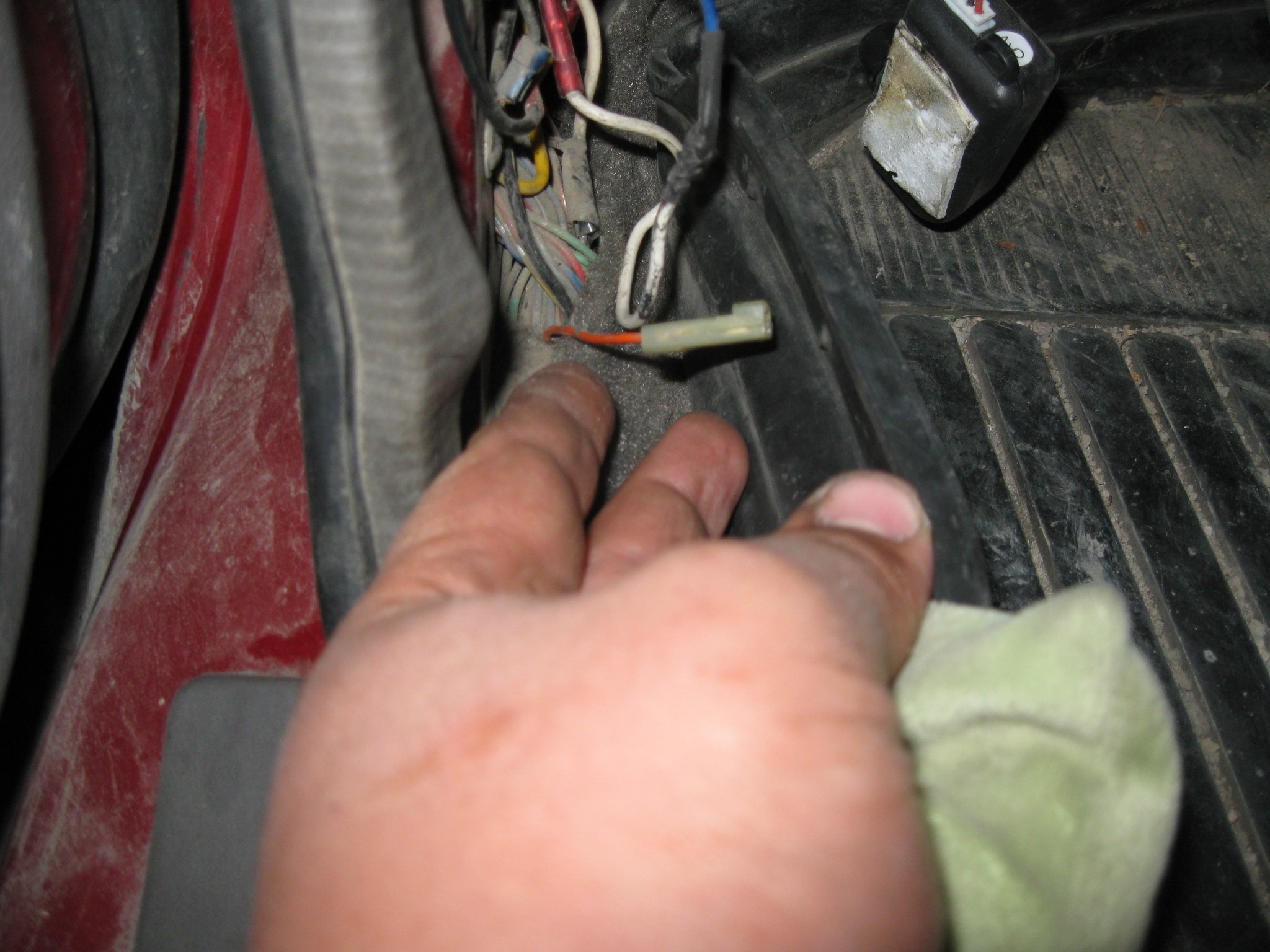

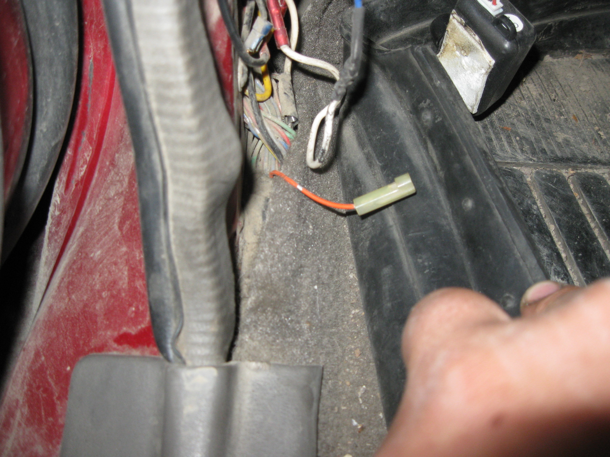

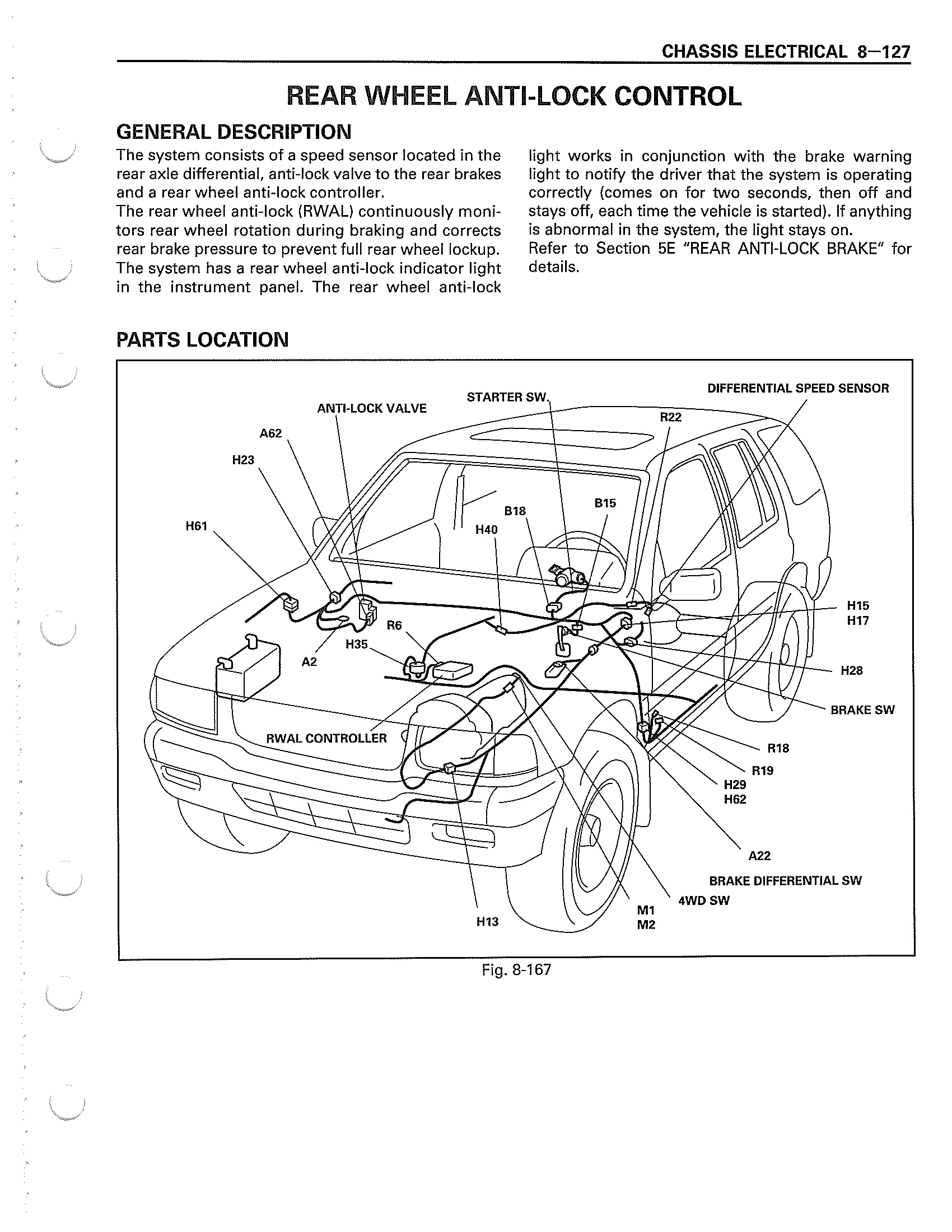

    Нашел я этот разъем. Замкнул его на массу, отморгал он мне 9 раз. И что что значит я не знаю. Кодов ошибок я не нашел пока-что... Может кто даст расшифровку кодов? Разъtм называется R19
    Вот нашел похожее - http://www.aa1car.co...yhayes_rwal.htm
    Оно, не? <_<

    Разъем диагностики тормозовИзображение
