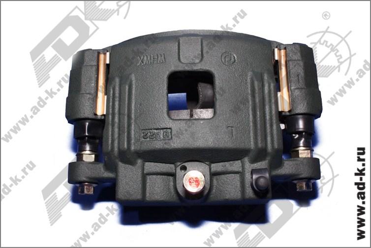

    Вообщем в эти выходные, приехав на дачу, решил их поставить.... Сначала разобрал полностью, проверил все манжеты и пыльники, смазал поршни, направляющие болты, короче полностью подготовил к установке, т.к. с завода они идут "сухие"
    Начал с правого потому что он у меня уже уже скрипел (поршень задевал за цилиндр). Короче встало все супер! Защиту подрезал по месту дремелем где то по 1 см с краев только уголки и 0,5 см вглубь.... Примерил колесо - диск тоже встал как надо, нигде не задевает..... Но проблема возникла с тормозным шлангом - посадочное место на суппорте на 8 -10 см дальше родного, поэтому он еле дотягивается до него при прямых колесах..... для рулежки запаса нет...

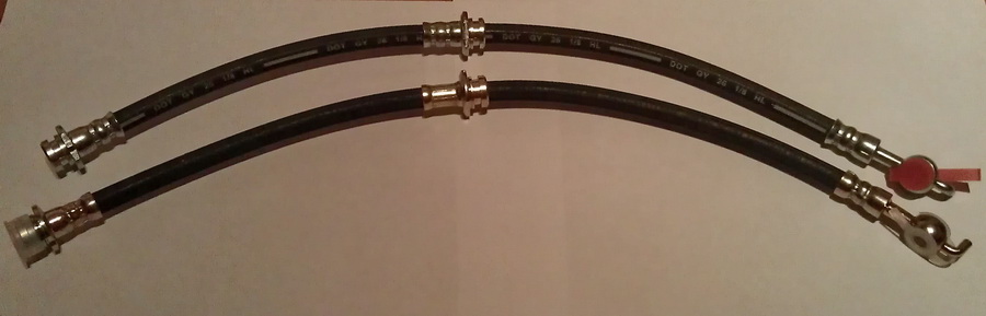

    Купил сегодня Ховеровские тормозные шланги.... (спасибо m-mastery за доставку :P ) они всего на 5 см длиннее наших - думаю что будут коротковаты... завтра точно замерю по месту и отпишусь. Наверное придеться делать под заказ.

    Вообщем замерил я Хуверовские оказались 465 мм а нужно чтобы Веху перевести на 2х-поршневые 510-520 мм
    Поехал заказал ЗДЕСЬ! При мне сделали тефлон/нержавейка 3094 рубля за пару с новыми болтами и медными шайбами.
