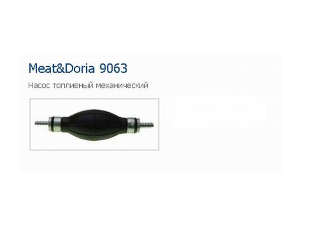

    Для прокачки системы приобрел вот такую грушу , номер в экзисте пробивается , 9063 , называется насос топливный механический ,стоит в районе 400р с копейками.
