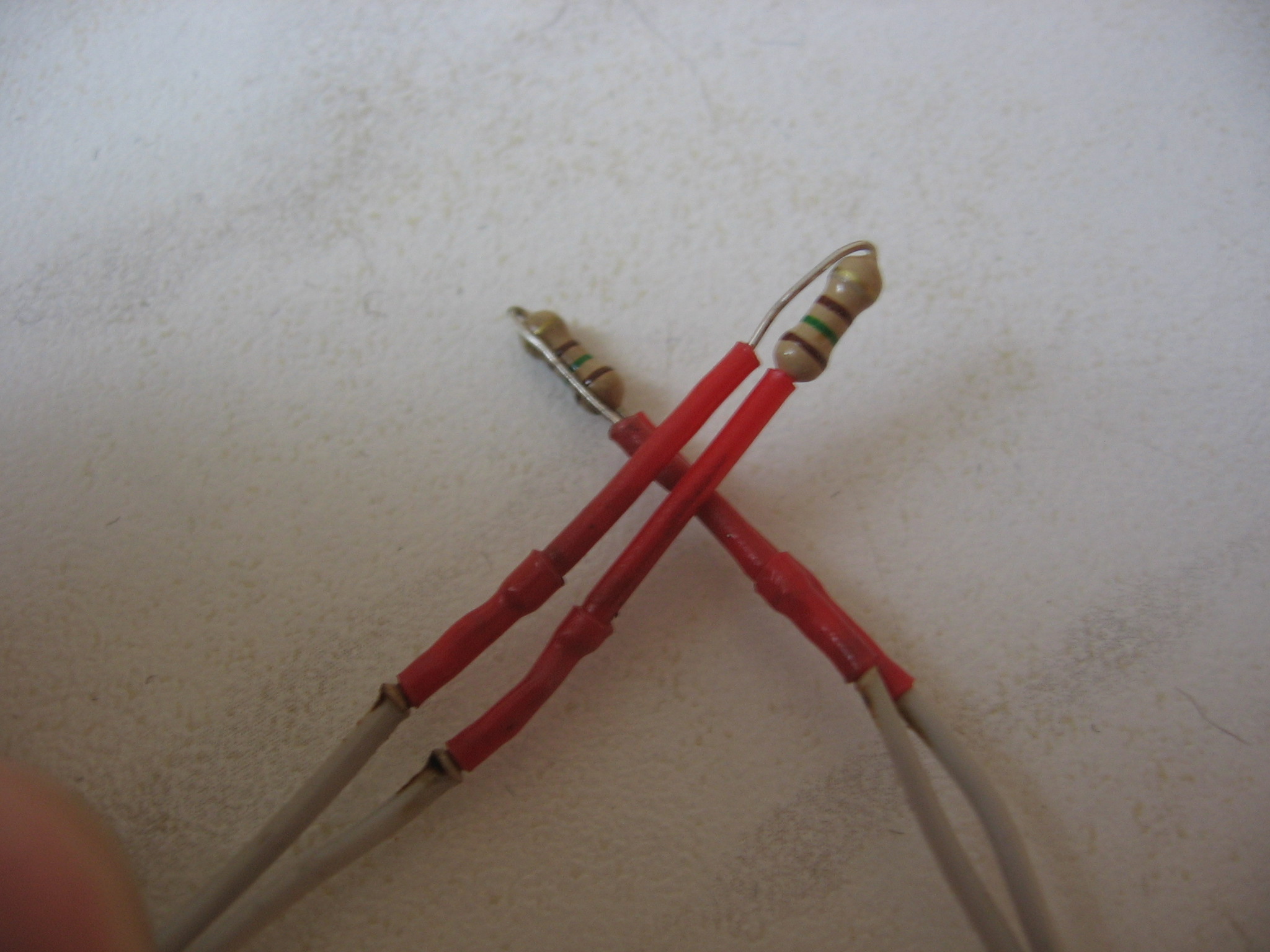

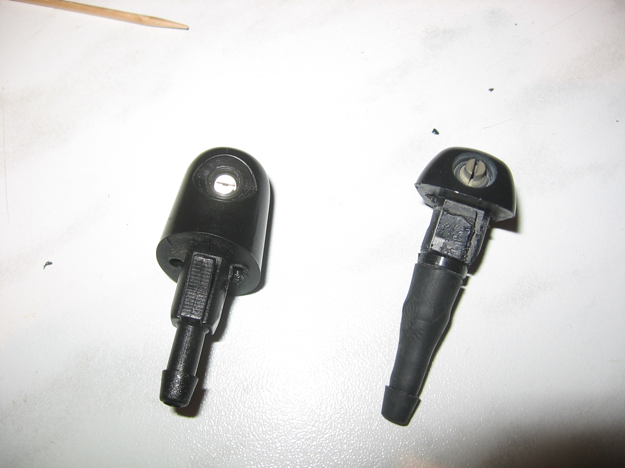

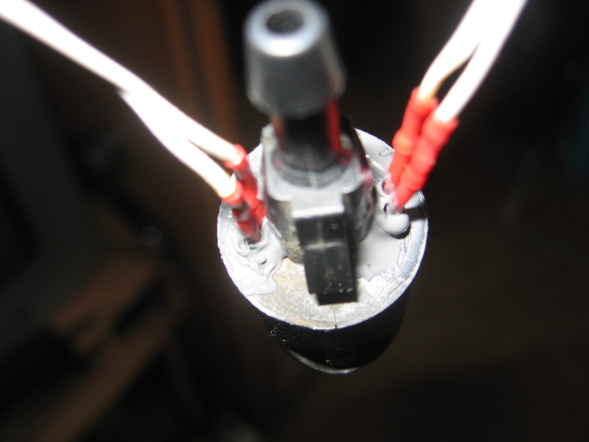

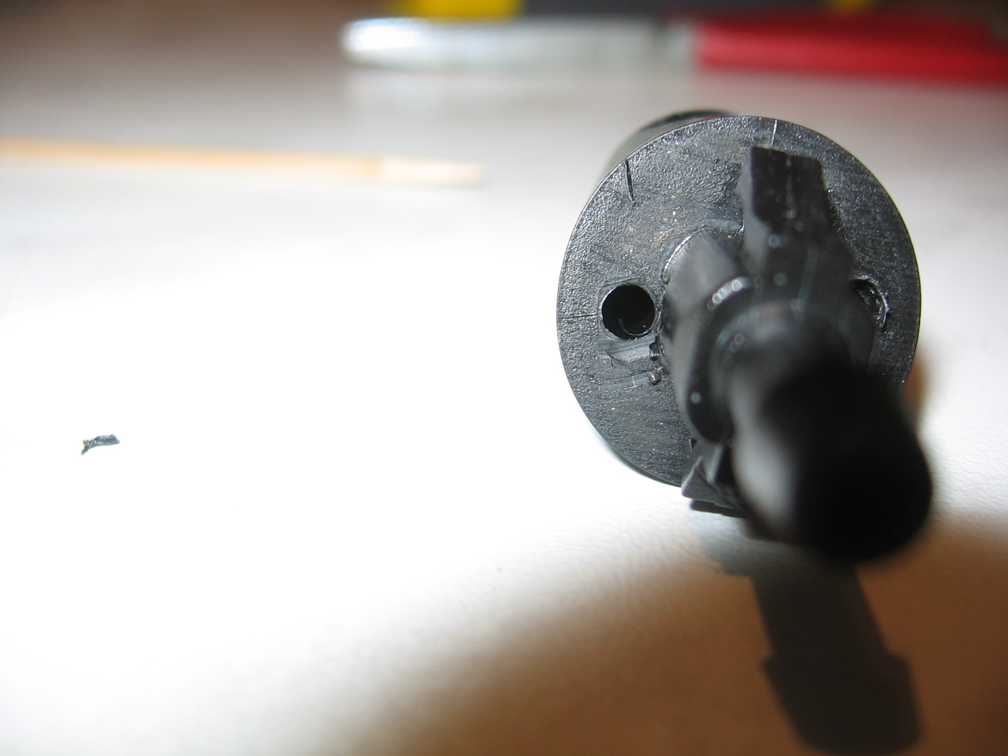

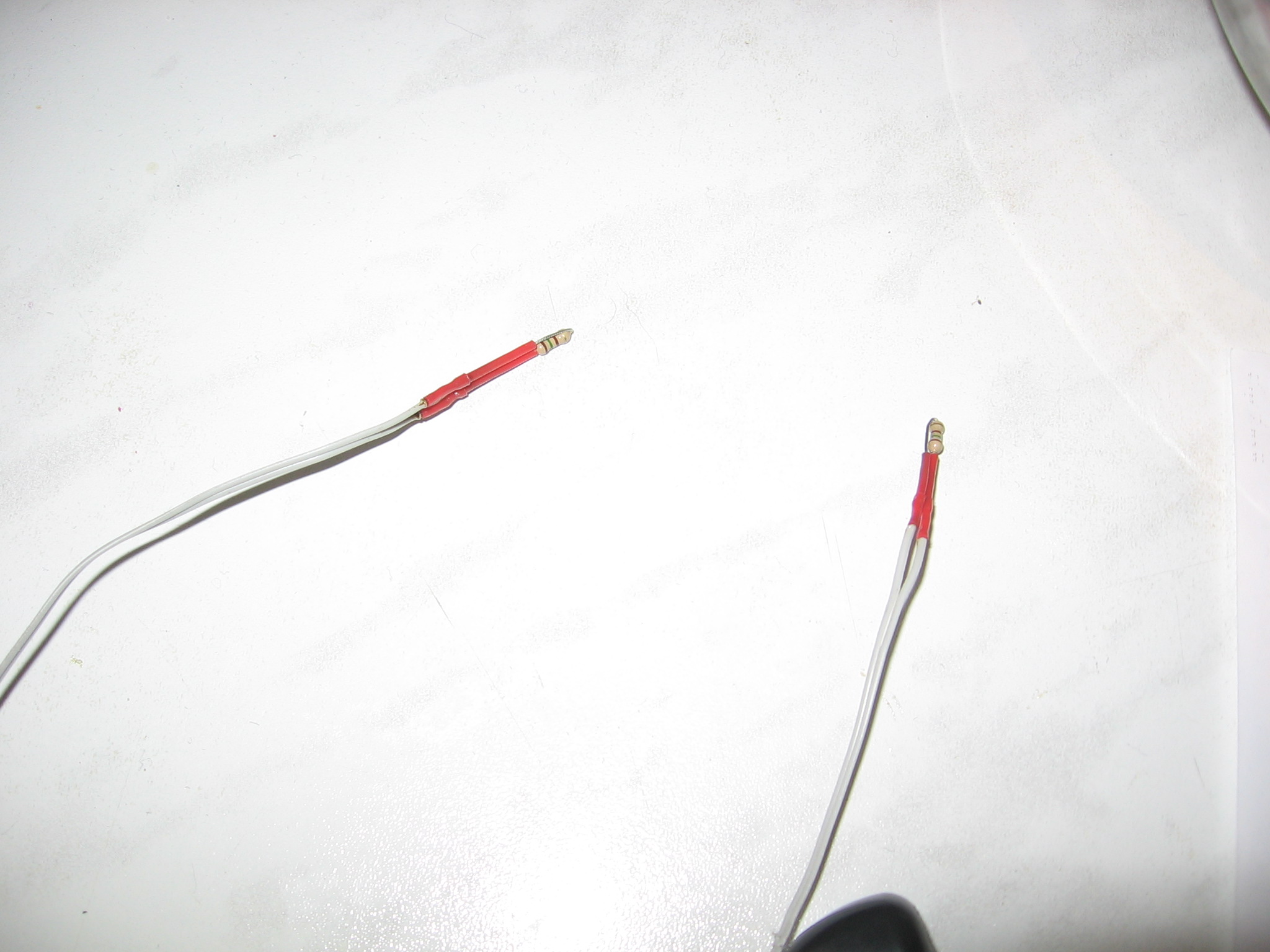

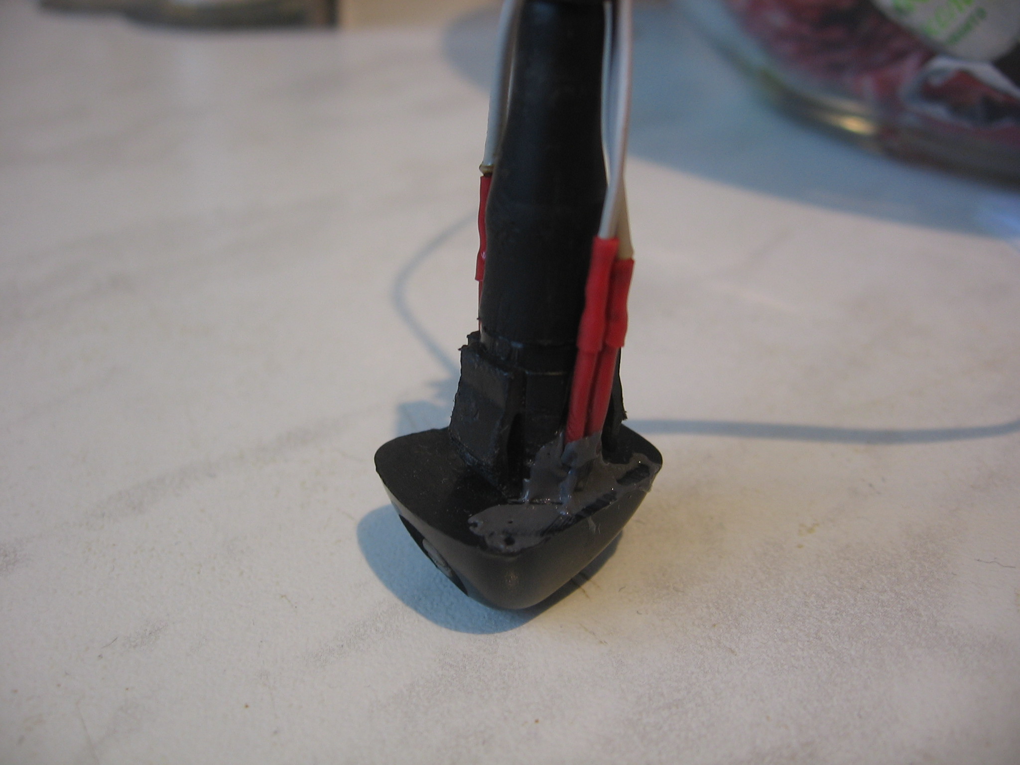

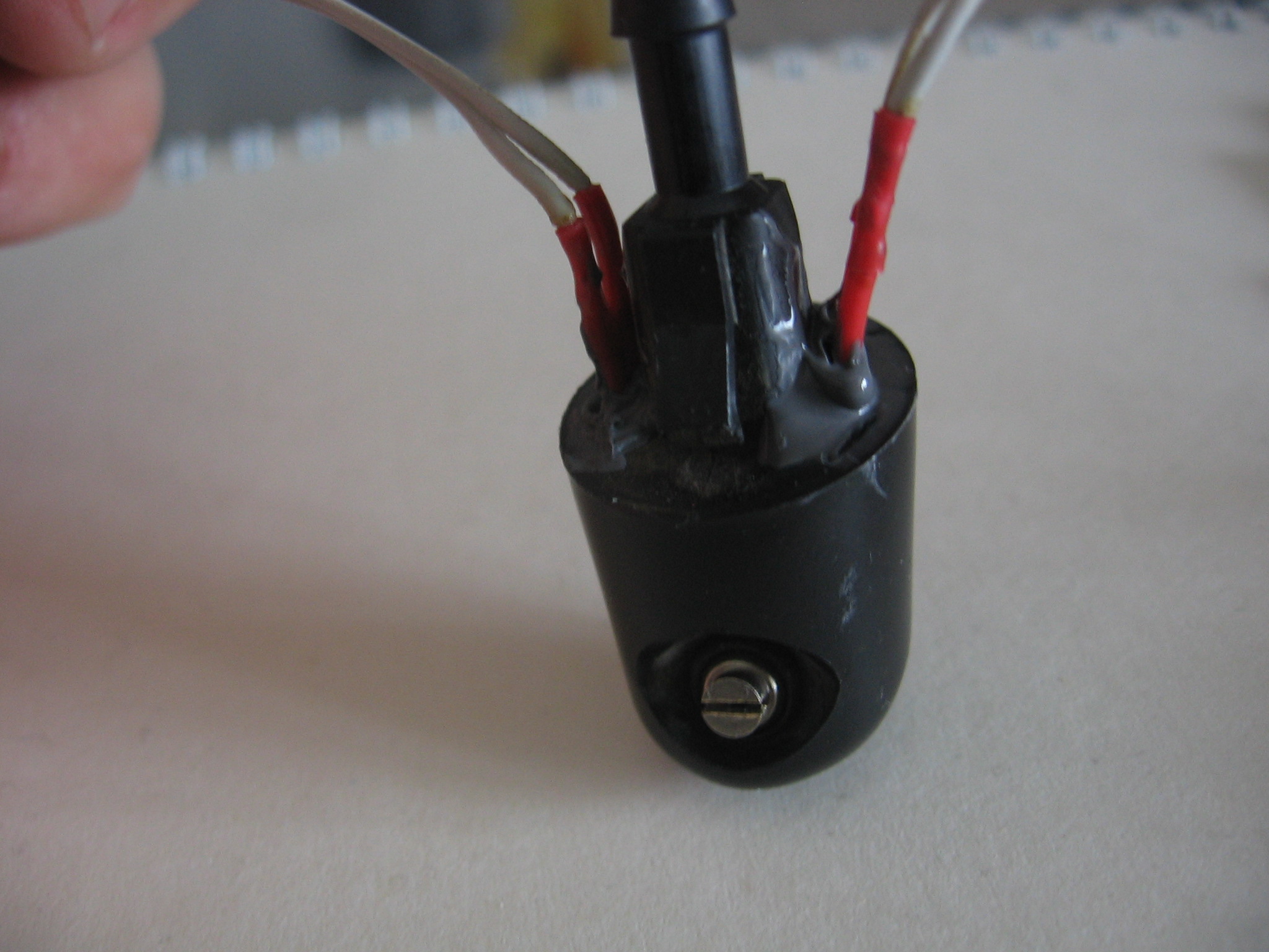

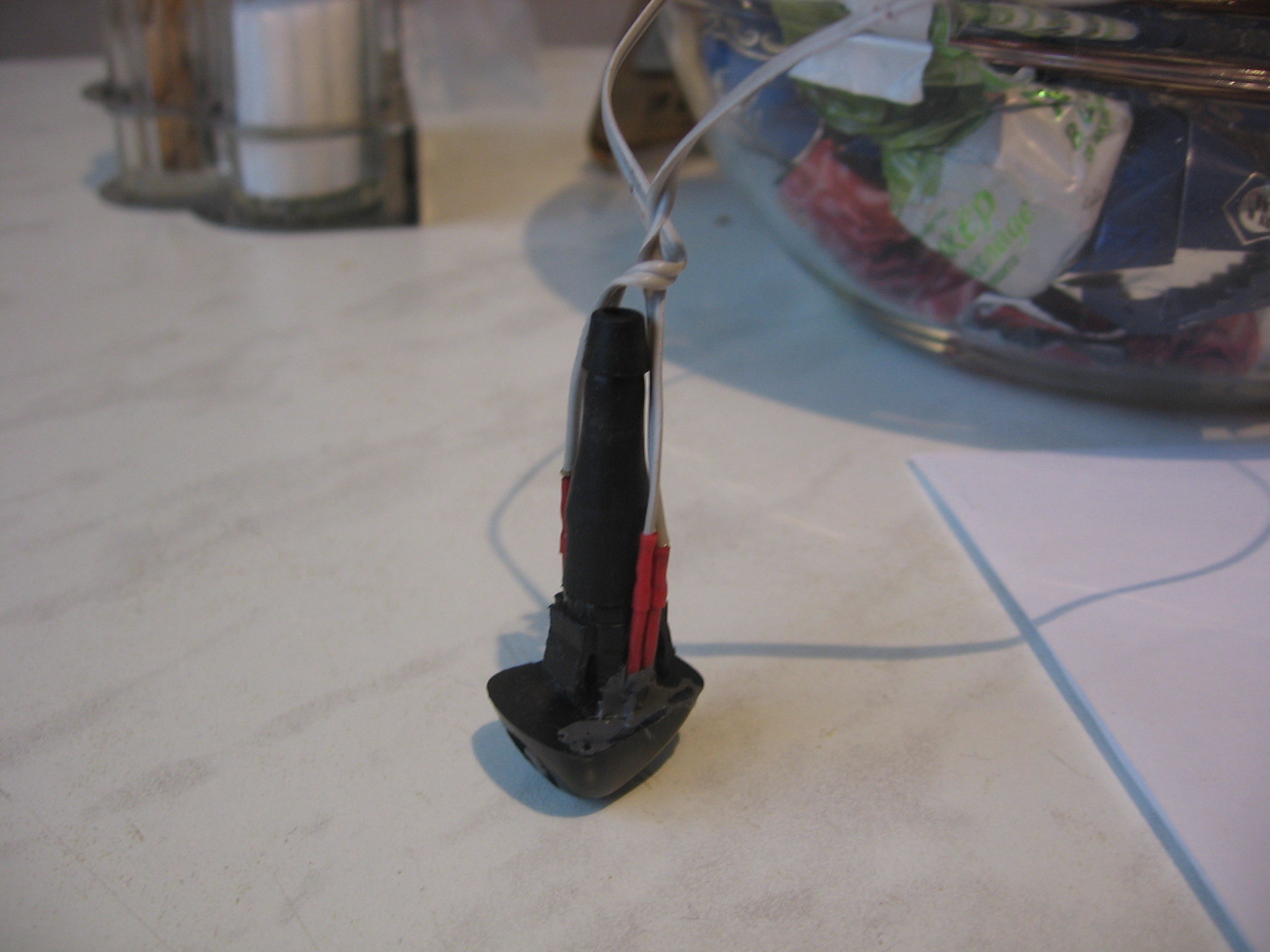

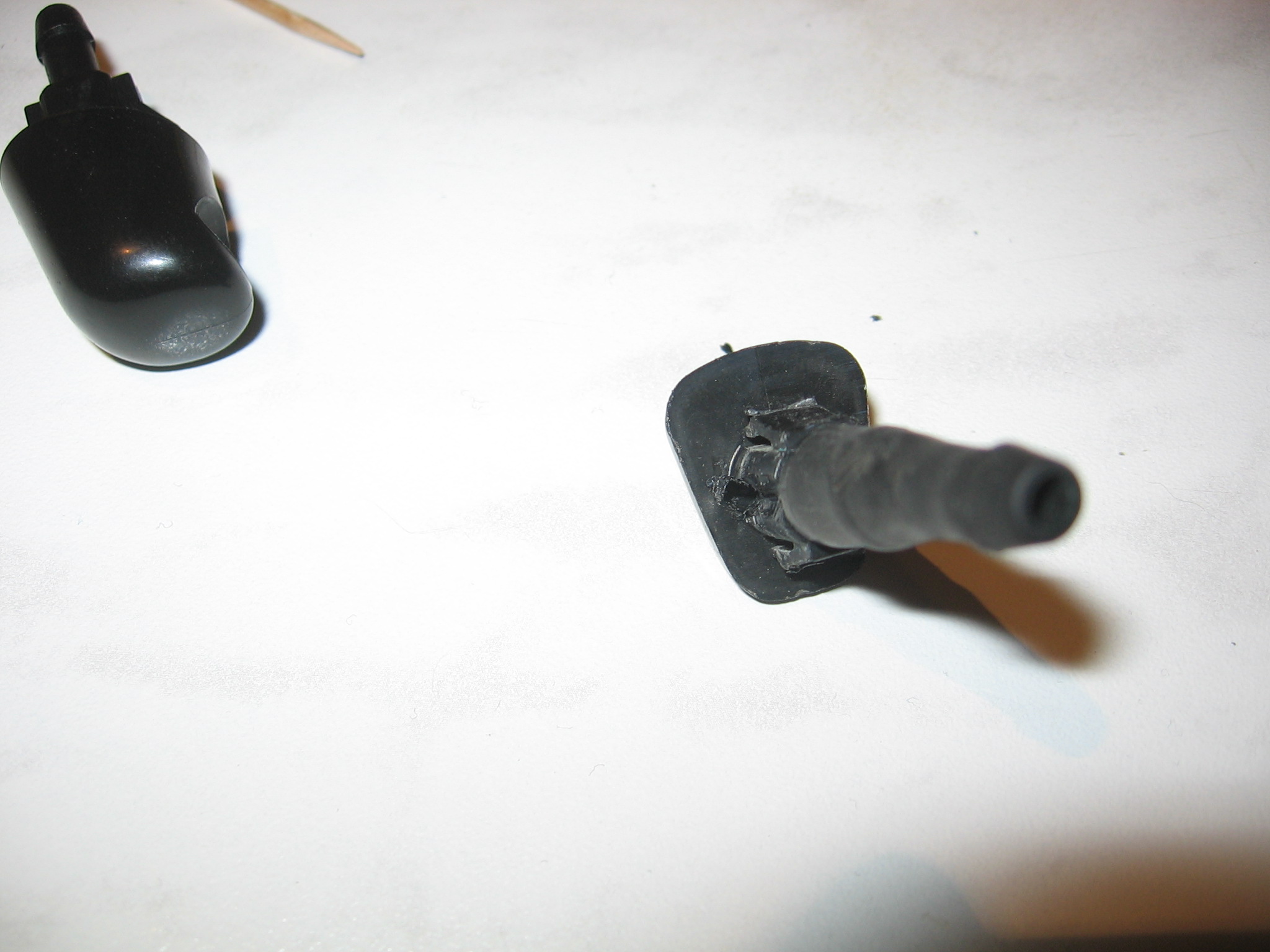

    Задумался я как-то зимой о том, что никак не получается зимой стекло сразу после оттаивания отмыть - форсунки омывателя замерзают. В штатном варианте на Аксе обогрев форсунок не предусмотрен даже в комплектации XS Если кто-то скаже "надо купить какие-нибудь обогреваемые форсунки и поставить!" - эта тема не для вас. Кто же хочет немного поковыряться и сделать это самостоятельно - Welcome! Итак, мной были в свое время куплены обогреваемые форсунки от ТАЗа, но, посмотрев на них вюлизи я понял, что это изделие на Акс точно не поставлю. После этого поковырявшись и решив, что веерные форсунки меня привлекают гораздо больше, решил сделать обогрев форсунок сам. 1. Были засверлены штатные форсунки IMG_2162.JPG IMG_2159.JPG IMG_2161.JPG 2. Делаем "грелку" IMG_2168.JPG IMG_2170.JPG 3. Сажаем "грелку" на герметик в высверленные отверстия IMG_2171.JPG 4. Получаем конечный "продукт"! ;) IMG_2173.JPG IMG_2174.JPG IMG_2175.JPG IMG_2179.JPG В итоге получается дешево и сердито! Может даже получиться бесплатно, если необходимые запчастины будет откуда вырвать б/у Я не стал заморачиваться, купил недостающие компоненты, вышло около 10 рублей на форсунку, герметик и провода с термоусадкой не в счет :) На днях поеду в гараж, попробую поставить и опробовать. Подключать планирую на обогрев зеркал и заднего стекла, заднюю тем более, так как все как будто для этого и сделано :)

    Не понял 1 на аксе разные форсунки чтоль? 2 неужели ты будешь раздирать дырку в капоте под провода? На сколько знаю она довольно точно повторяет контур квадратной ножки форсунки (иначе будет крутиться)
    #3 VladTr
    Отправлено 01 февраля 2014 - 14:28
    Не понял
    1. да, есть передние и задняя :)
    2. для провода в теле форсунки вырезан желобок

    1. чет я ступил... хотя до 3х вроде без запинки считаю. 2. угу, так и запишем, на обозрение выставлены фото не конечного варианта :D З.Ы. А ваще молодец, маниаГ как всегда :) Температуру хоть пальцем мерял? Сколько ом?
    #5 VladTr
    Отправлено 01 февраля 2014 - 15:02
    температуру не мерял, на ощупь градусов 45 в комнате, сопротивление поставил 150 ом, 200 и больше греются долго

    #20 Леший29
    Отправлено 04 февраля 2014 - 19:26
    Леший29
    • 9 238 сообщений
    • Архангельск
    чо за ссаная папиросина? :D
