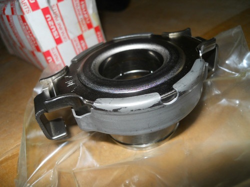

    Есть выжимной ОРИГИНАЛЬНЫЙ Isuzu подшипник (8-94377414-1) для сцепления 6VD1 (МКПП - ОФБ 3,2, Монтерей и пр.).
    Он, как я понимаю у нас везде идет на 6VD1
