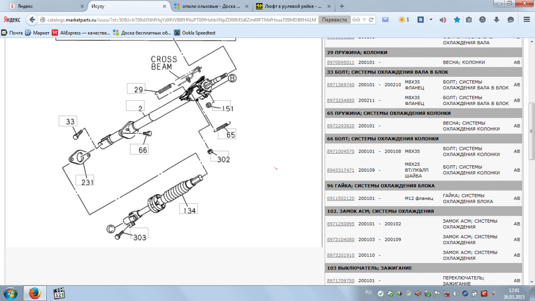

    рейка уже ремонтировалась...не тешу себя мыслью еще раз ее отремонтировать.Люфт не совсем ощутимый...так на уровне "мне кажется" :),больше настораживает непонятностью...если взяться за руль и пошатать его из стороны в сторону(вверх-вниз,слева-направо), то присутствует ощутимый люфт 4-6мм.На схеме устройства "рулевой" не вижу чему там так явно можно люфтить...грешу на №231,она же крепит "колонку" в корпусу...или опять ошибка визуального восприятия:)?
      p.s.очень жаль что нет возможности грузить видео:)опростило бы объяснения:)

    рейка уже ремонтировалась...не тешу себя мыслью еще раз ее отремонтировать.Люфт не совсем ощутимый...так на уровне "мне кажется" :),больше настораживает непонятностью...если взяться за руль и пошатать его из стороны в сторону(вверх-вниз,слева-направо), то присутствует ощутимый люфт 4-6мм.На схеме устройства "рулевой" не вижу чему там так явно можно люфтить...грешу на №231,она же крепит "колонку" в корпусу...или опять ошибка визуального восприятия :)?
      p.s.очень жаль что нет возможности грузить видео :)опростило бы объяснения :)
    ну раз на то пошло - проверяй, как закреплена рулевая колонка к кузову, да и все прочие места крепления рулевой колонки, а также сочленения рулевого вала проинспектируй
