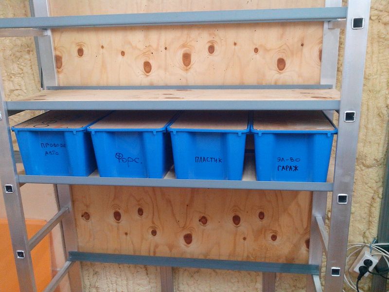

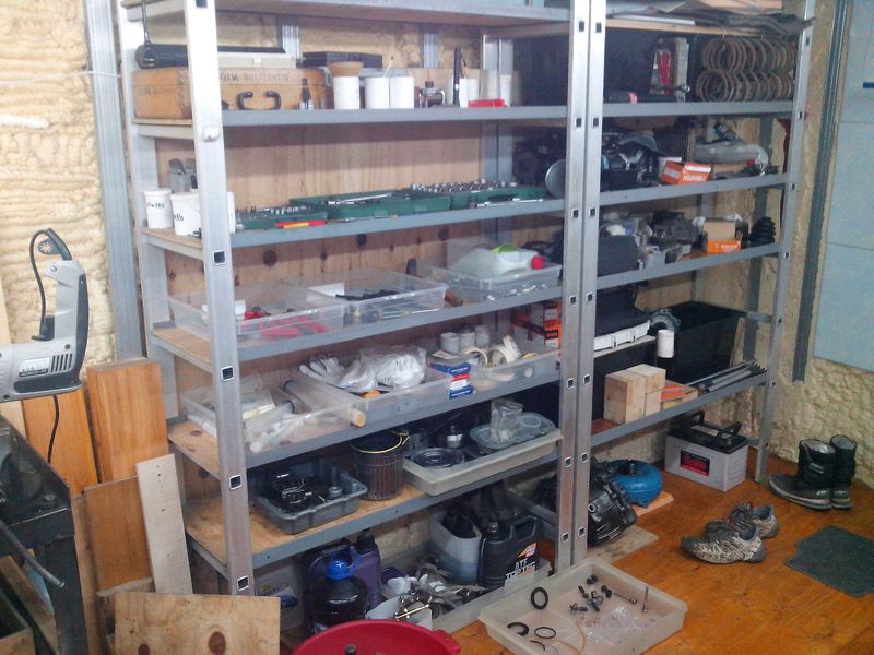

    Итак ... мой рецепт недорогих, прочных, не тяжелых и (в принципе) разборных стеллажей.
    Для одного стеллажа нам понадобится:

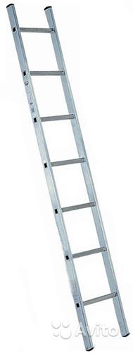

    - лестница приставная ляминиевая ... 2 штуки ... есть различные по длине ... мне по высоте потолка в помещении подошли с 7-ю ступеньками
    - лист фанеры ... запросто подойдет 3-5 мм ... у меня просто была в остатках 9 мм ... ее и пришпандорил ... размер листа 122х122

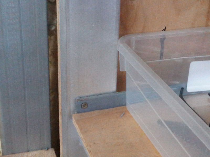

    - уголок ... 30-35 ... в моем случае длина 120 см (соразмерно размеру фанеры) ... на одну полку идут 2 уголка. Кол-во полок - по месту.
    Ставим лестницы напротив друг дружки. Сзади на саморезы прикручиваем фанеру. А на ступеньки лестницы кладем уголки (тоже просто фиксируем саморезиками ... дальше уголки будут лежать под собственным весом)
    Саму полку уже можно пилить из любого дерева ... тут и фанера подойдет, и старый шкаф, и .....
    Денег мне все это обошлось весьма гуманно. Результатом доволен на все 110%! Да - пришлось немного поработать дрелью и пилой ... но оно того стОило!
    В общем - все видно на картинках.

     Итак ... мой рецепт недорогих, прочных, не тяжелых и (в принципе) разборных стеллажей )))
    А с лестницей-это классная мысль! Вон как аккуратно выглядят полки.
    Спасибо за идею.
