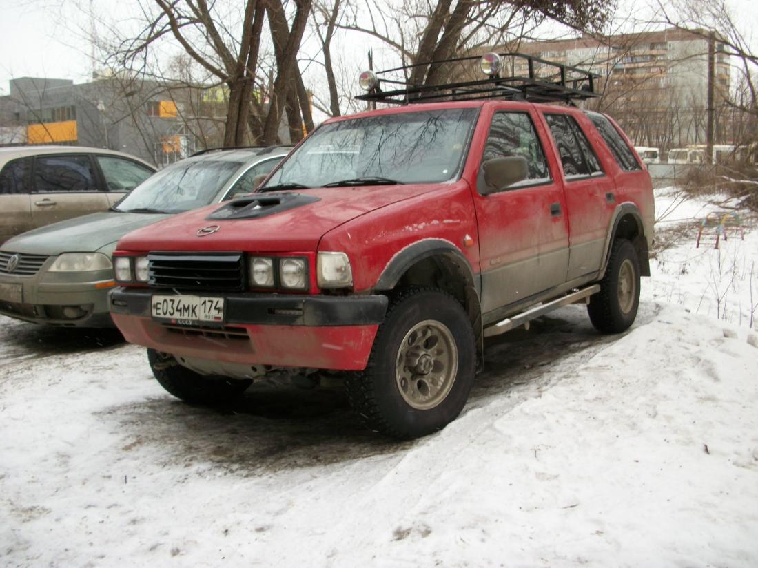

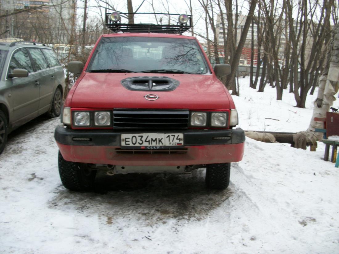

    Мучался я по-началу с освещением,потом нашел контору одну,выписал фары и маленько переделал. Теперь нет проблем со свечкой бегать впереди автомобиля. Бюджетно(одна фара 700руб) и светло! Правда,на любителя! А,если хочешь,что б светили старые лампочки-смотри массы во всех соединениях.НО... старые отражатели все-равно не дадут эффекта новых фар!...
