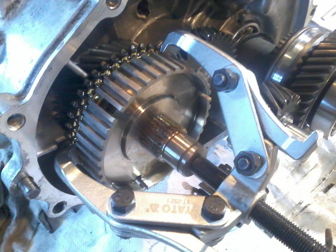

    Как я понял, чтобы сдёрнуть корпус раздатки, надо снять эту шестерню и ту, что под ней. Открутил гайку, шестерня должна сняться просто рукой, но не снимается даже съёмником. На резьбе под гайкой ржавчина. Откуда!?!?!? ВНУТРИ!!!!! коробки передач! взялась ржавчина?Фото0399.jpg Фото0400.jpg

    Как я понял, чтобы сдёрнуть корпус раздатки, надо снять эту шестерню и ту, что под ней. Открутил гайку, шестерня должна сняться просто рукой, но не снимается даже съёмником. На резьбе под гайкой ржавчина. Откуда!?!?!? ВНУТРИ!!!!! коробки передач! взялась ржавчина?attachicon.gifФото0399.jpgattachicon.gifФото0400.jpg
    именно так! всегда ссыкотно....того и гляди шестерня лопнет......но ни одной пока не сломал.....
    тяни и ударчиком по торцу винта......потом будет ЩЕЛК!! ....яйца упадут куда то далеко.......лучше одеть забродыши :giggly:
    и вот она пошла родимая.....
    потом ее тоже заколачиваешь вроде :rolleyes:

    Вчера тянул-тянул, шестерня начала гнуться... Бросил.

    Может на ночь в натяг оставить... Я так весь вечер пропыхтел пытясь стянуть тягу с сошки, потом плюнул, а семник так и бросил в натяге. Часа через 4-ре выхожу перекурить, стою никого не трогаю и тут бдзынь... я глядь под машину, а тяга с сошки слетела...

    Я же так НЕДЕЛЮ!!! каёбку педерач перебирать буду.
    ЗЫ Надо в цех съездить. Я её вчерась как раз внатяг оставил.

    Разбираешь правильно.
    Шестерня у меня снялась съемником нормально.
    Ржавчина... да хз, возможно ездили на эмульсии.

    может погреть шестерню без фанатизьму?
    там много не надо, но окислы (ржа) всё могут сильно испортить

    Ну, градусов до 100-120 я её уже грел. Дальше сцыкотно.
