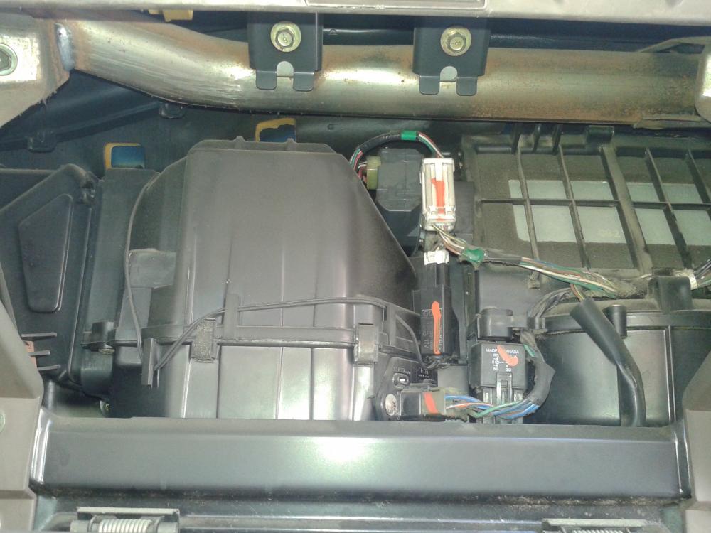

    Можно к вам, так сказать, за помощью обратиться в толковании "что это такое" ?
    Вот фото того что находится за бардачком со стороны пассажира, но не знаю что это и для чего это. Я так полагаю что-то из них печка, а что-то из системы кондиционирования? Не подскажете если не трудно?
    Авто: Honda Passport (год 2000) V6 3.2 4WD
    VIN: 4S6DM58W6Y4414323
    Заранее спасибо,

    С решеткой справа - вентилятор печки, блок по центру - испаритель кондиционера, слева блок - печка
    Огромное спасибо!

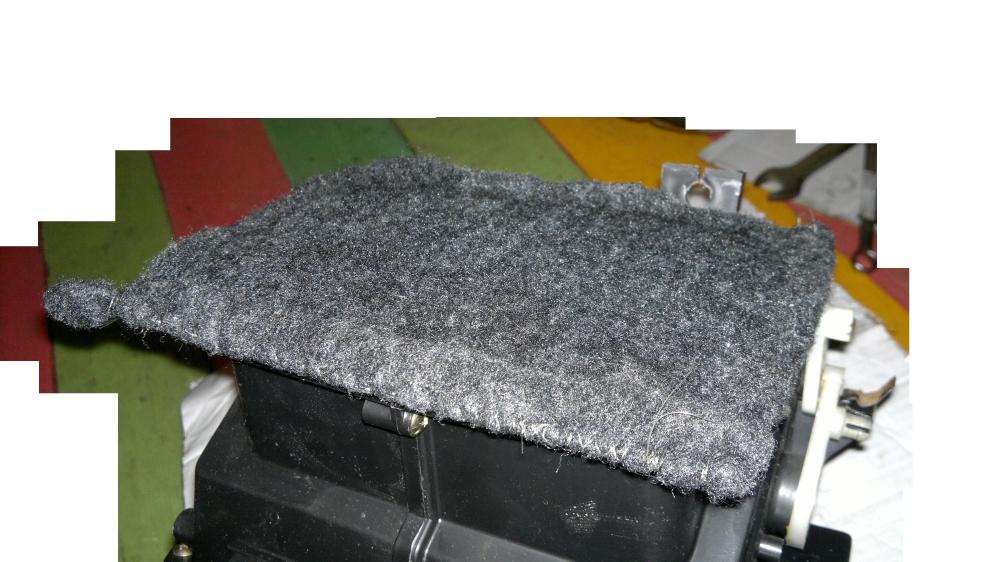

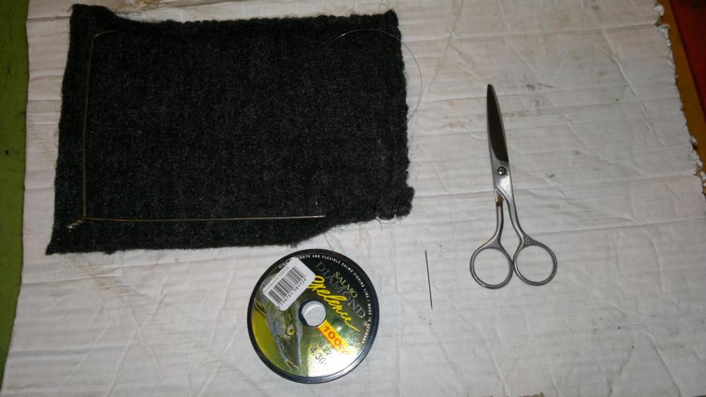

    Мне помогло очистить воздух ( для сохранения стоящих у меня фильтров) такая приспособа.
    Рамка проволка, на 0.5см шире чем вход в вентилятор, обёрнутая синтепоном 1 слой и обшитая леской. Встала без усилий, легла на рёбра как дополнение к поролоновому уплотнителю, за 30 000км ещё не менял. Вентилятор снять\поставить 30 минут. Листья палки и перья внутрь не попадают. Торпедо протираю раз в месяц.

    Как вариант, вот только вентилятор с блоком кондея снимать не вариант
