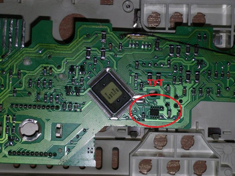

    Все показометры приборки нормально показывают? Особенно интересно - как ведет себя ДУТ?
    Одометр прошивается на память в малой микрухе на плате. Видать стерлось все там нафиг ... Параметры ДУТа на бензинке там же
    Или что то где то отгорело...на дорожках

    Всё остальное работает. Посмотрю, что за микруха, наверное память внешняя, может удастся прочитать.

    Восстановил пробег только сегодня. Сбросилась 93c46, в которой хранятся показания одометра. Чтобы избавится от Error пришлось залить данные с другой приборки, помимо одометра там что-то ещё хранится. На пустой памяти пробег начинает заново отсчитываться, все остальные приборы работали штатно, поэтому не понимаю, что там ещё записано.
