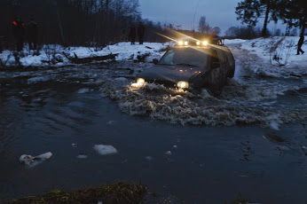

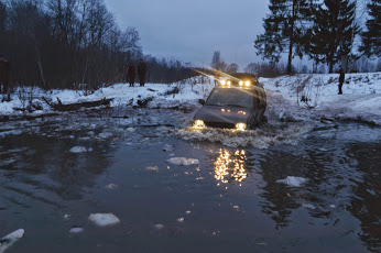

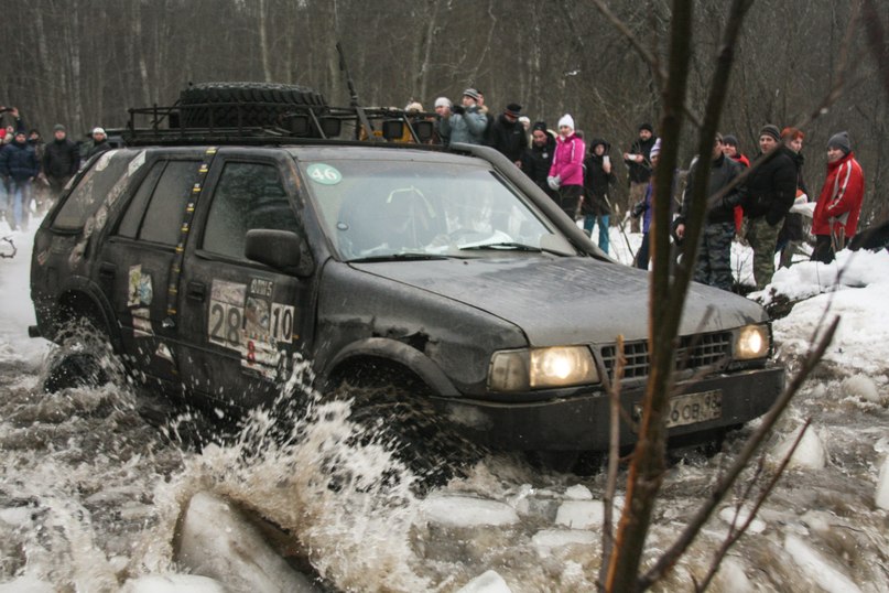

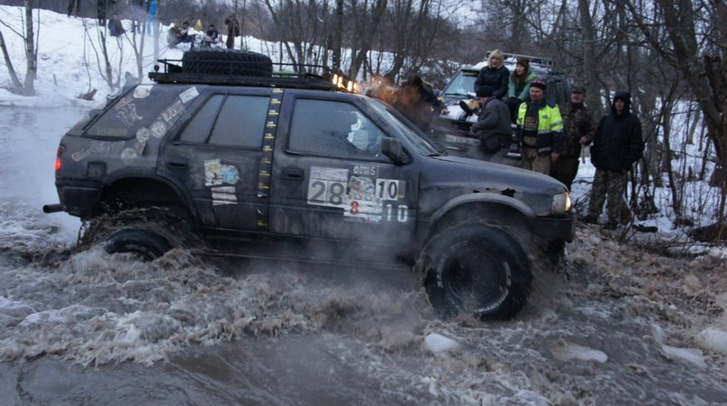

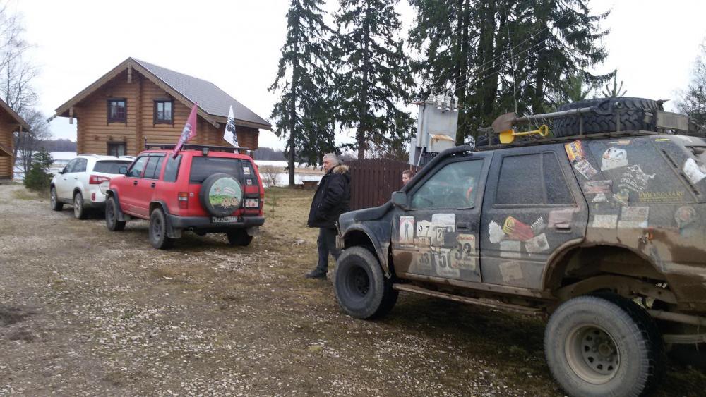

    #16 andira2002
    Отправлено 12 февраля 2017 - 10:46
    • 10 642 сообщений
    [Можно фото авто?
    20160415_193529+.jpg Wb6Jhx2dplA.jpg 9jfQwBlodBU.jpg BmUdo4U5Y1U.jpg BmUdo4U5Y11U.jpg CN6tB4seroU.jpg
    fdX3Dh2L-H0.jpg DSC_6445.NEF.jpg DSC_6446.NEF.jpg DSC_6447.NEF.jpg fdX3Dh2L-H0.jpg

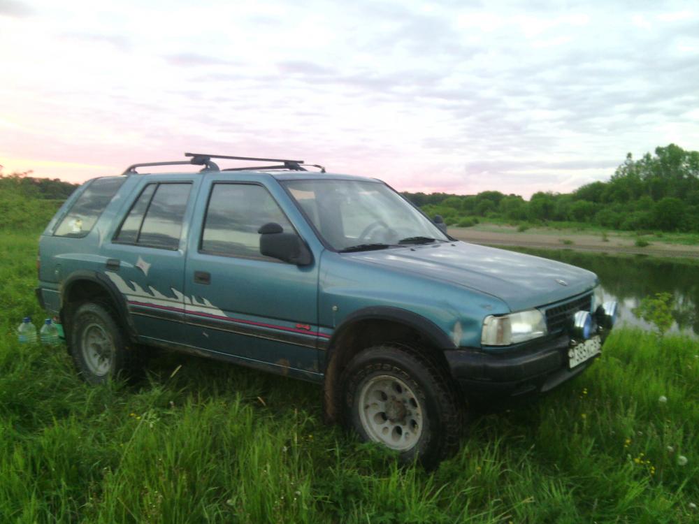

    #17 Alexey51
    Отправлено 12 февраля 2017 - 23:32
    Alexey51
    • 2 015 сообщений
    • Мурманск
    • субару
    31 просто так не встаёт, нужен или минилифт или лёгкое издевательство над задней частью передней арки - всё это при условии сохранения переднего брызговика.
    Если же родной, толстый, хитро изогнутый брызговик выкинуть, то там всё немного по-проще... Во всяком случае 31 колёса можно покупать без опаски и предварительной примерки, ставишь на них машину и дальше по месту видать что и как лучше сделать...
    Под 31 ничего не переделывал,торсы до меня еще подкручены были,пружины вставлены назад.IMG_20160605_203755.jpg

    #19 dr.drey
    Отправлено 13 февраля 2017 - 17:05
    dr.drey
    • 1 127 сообщений
    • Челябинск
    Ну как бэ примерно это я имел ввиду, говоря "минилифт"... Расстояние от колёс до арок красноречиво об этом свидетельствует. B)
