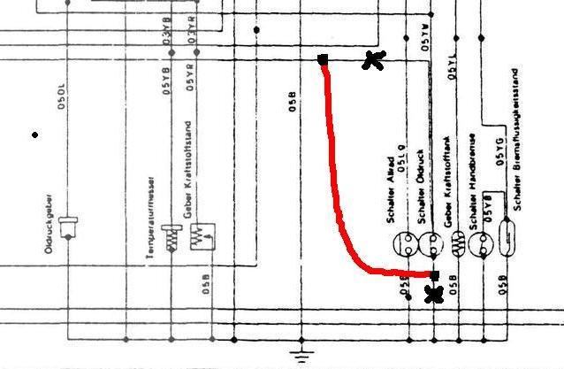

    Здравстуйте, уважаемые форумчане!  Из разрозненных источников пытаюсь собрать/воссоздать точную электорсхему недавно приобретённого двухдверного Исудзика. Дело приближается к финалу, но имеются вопросы. В частности - по схеме подключения бензонасоса. Как видно из схем, реле включения бензонасоса запитано через пару развязывающих диодов и связано с датчиком аварийного давления масла. Не совсем понятен смысл такой связи. Кто-нибудь разобрался в этом досконально?
    #2 Victen
    Отправлено 13 февраля 2017 - 09:37
    Victen
    • 105 сообщений
    • Жезказган
    • Isuzu Trooper (JACUBS17CK7)
    Пока выступающие готовятся, выскажу своё скромное мнение, сложившееся на сегодняшний день.
    Я не знаю, как у вас, а, к примеру, в Дании   у меня - установлен двухвыводной датчик аварийного давления масла (тот, что на лампочку). Так вот он включен (изначально, с завода) одним концом к лампочке, а другим не на массу, как указывается на схемах, а последовательно в цепь реле бензонасоса через диод.
    В общем, вот так:
    И получается, что это дало следующее - при включении замка зажигания должна загореться лампочка "Масло". тем самым показывая целостность самой лампочки, датчика аварийного давления масла и проводки к нему, проводки до реле бензонасоса, и самого реле бензонасоса. По этой цепи сработает реле бензонасоса и включит насос. После заводки двигателя и срабатывания датчика аварийного давления масла лампочка погаснет.
    Кроме того, реле бензонасоса имеет и другую цепь включения - за счёт контактов реле Двигателя, которое срабатывает при включении зажигания - от напряжения, поступающего через контрольную лампочку зарядки "Аккумулятор".

    <p>Я не знаю, как у вас, а у&nbsp; <strike>нас во Франции</strike>&nbsp; меня так запитано с завода - с датчика отходят два провода, оба жёлто-белые, один из них приходит на табло (на лампочку), а другой жёлто-белый заходит в корпус с диодами.&nbsp; И я считаю такую схему очень удачной. Никаких диагностических разъёмов у меня нет, кроме одного - трёхконтактного, он подключен как положено.</p>
    <p>В свою очередь, не пойму, как у вас может работать бензонасос при отсутствии зарядки от генератора, когда по схеме видно, что он (его реле) подключен к плюсу питания через реле двигателя, которое отключается при пропадании напряжения от генератора? Может, это у вас - накосячено?</p>
    <p>P.S:&nbsp; Оказывается, существуют две разные схемы цепей питания реле Двигателя - по одной из них при отсутствии зарядки реле отключится, а по другой - остаётся в работе, продолжая удерживать реле бензонасоса во включенном положении.</p>
    В общем, вот так:
    И получается, что это дало следующее - при включении замка зажигания должна загореться лампочка "Масло". тем самым показывая целостность самой лампочки, датчика аварийного давления масла и проводки к нему, проводки до реле бензонасоса, и самого реле бензонасоса.  После заводки двигателя и срабатывания датчика аварийного давления масла лампочка погаснет. Бензонасос при этом продолжит работать, если генератор исправен. Так как в противном случае, обесточится реле бензонасоса, питающееся теперь уже не через лампочку "Масло", контакты датчика и диод, а через контакты реле двигателя срабатывающие при наличии напряжения от генератора. При попытке завести двигатель - он заведётся, так как реле бензонасоса сработает по первоначальной цепи от лампочки "Масло", но затем заглохнет, так как не будет "зарядки", то-есть, из-за отказавшего генератора обесточится реле двигателя и реле бензонасоса.
    Тут я неправ!  Действительно - при включении зажигания сразу начинает работать бензонасос. В случае пропадания напряжения генератора, то-есть отсутствия зарядки аккумулятора, бензонасос всё равно продолжит работать, так как вторая цепь его включения (через лампочку контроля зарядки аккумулятора) никуда не делась. Короче говоря, реле включения бензонасоса запитано по двум параллельным цепям. Если одна из них откажет (допустим, сгорел предохранитель или пропала зарядка), то реле останется включённым по второй цепи.
    Электросхемы разных модельных годов отличаются, кроме всего прочего, и тем, что по одним из них реле Двигателя, установленное в блоке реле и предохранителей,  при пропадании зарядки аккумулятора отключается, по другим - остаётся в работе.
