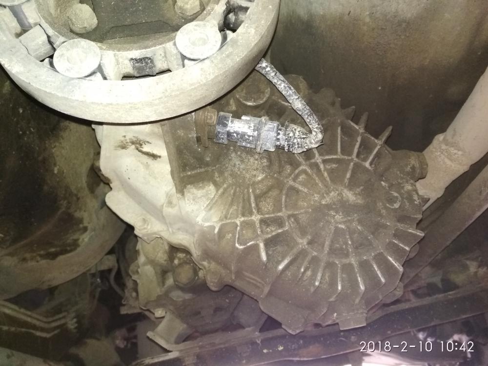

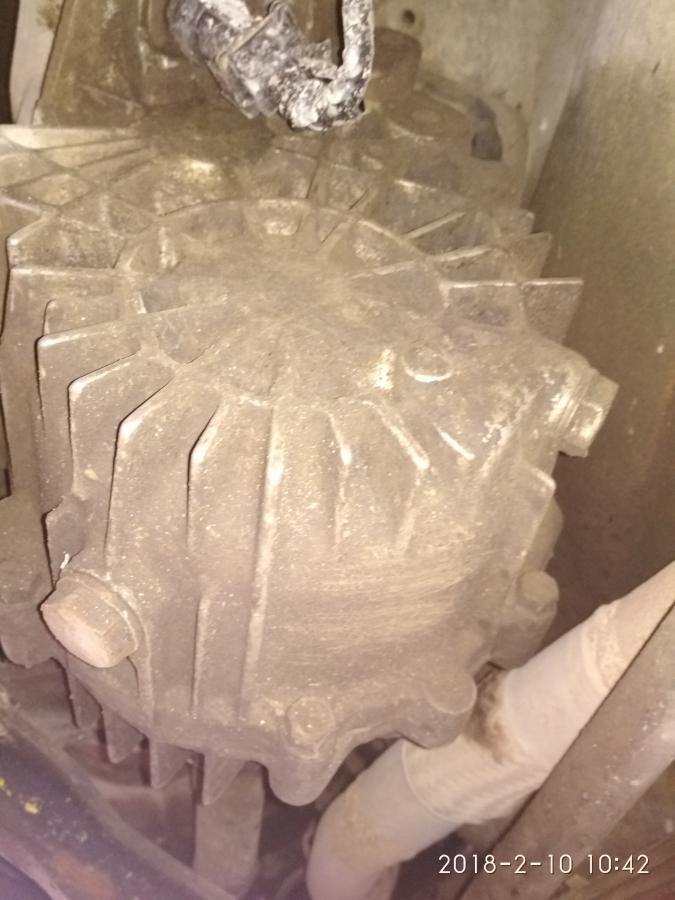

    Сегодня оторвал от пола машину и включил ПП. Шумит раздатка, поэтому 2 вопроса:
    1. Можно или нет поменять раздатку без снятия коробки?
    2. С какой модели машины подойдет раздатка? Фото своей раздатки:
    По второму вопросу либо с Бига либо с Монтерея с 4JG2
    1. -нет,  2. - на многих такие ставили.
