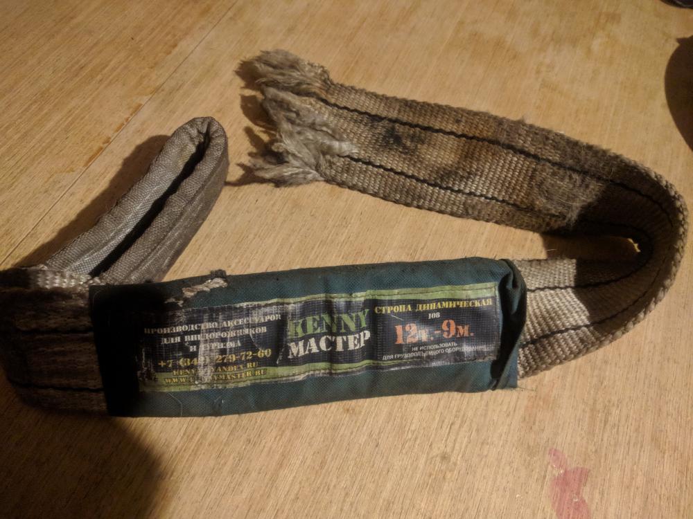

    Порвал нахрен 12тн на разрыв, вытаскивал бревно в лесу а его зажало между деревьев, не рассчитал малость  но где то с 5го раза.
    Хорошая была стропа.
    #6 BorBoss
    Отправлено 26 февраля 2018 - 20:21
    Лучше скажи, к чему ты эту стропу у себя в машине привязывал, что стропу 12 тонн порвало? :)

    12 тонн - это разрывная нагрузка , в обычном режиме значит пополам 6 тонн, обычно берём вес авто и умножаем на два - вот и вся арифметика. Для авто 2 тонны весом берём 8, для 3 тонного 12
    Если порвал 12 тонн - значит либо стропа гавно, либо мозгов не очень много, ну и третий вариант пистеш
    Цеплял за стандартное иухо, сзади, шаклом.Мозгов нет вообще тупо драл.Это крутой аттракцион.....

    #14 Eugen MB
    Отправлено 28 февраля 2018 - 01:46
    Eugen MB
    • 172 сообщений
    • Красноярск
    • ОФА Спорт , стала 3,2 6VD1 c МКПП, мосты ИСУЗУ, 35 лапти, ХАЧУ ДИЗЕЛЬ
    Про кенни слышал , сайт видел - никогда не пользовался , но на первый взгляд немного дохловатая , для сравнения у меня местного производства задаренная по случаю тоже 12 тон, но и потолще и пошире. Но судя по протёртости рядом с местом разрыва , то вполне может быть протерлась от таскания машин по асфальту , вот и порвалась там где нарушились пряди.
