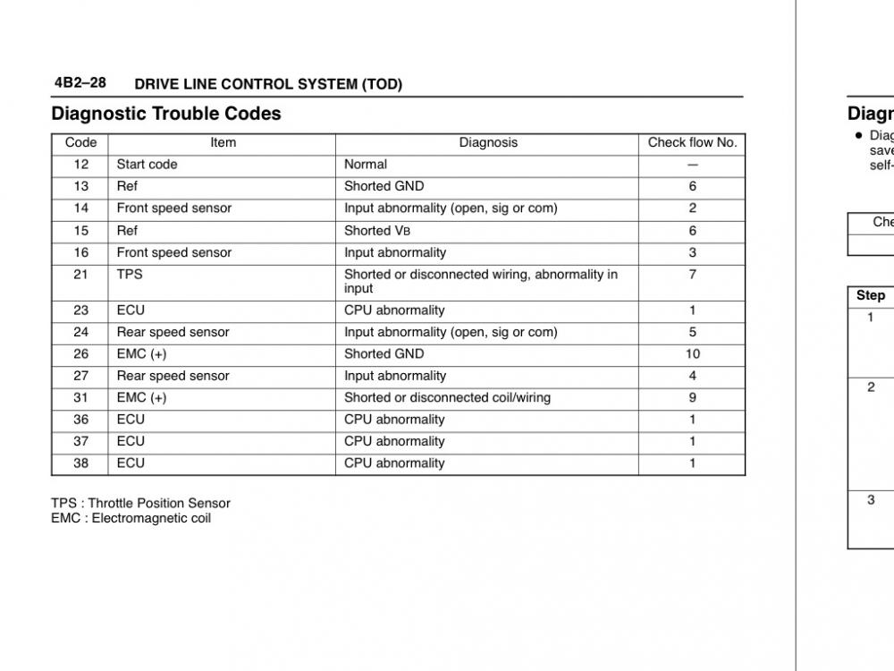

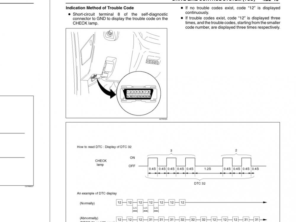

    Алексей ZloAlex предлагал такой метод диагностики: выдернуть разъём с коробки и проехать, переключая передачи рычагом от L и вверх до D. Если проблема в соленоидах, то при переключении вручную поршнем она уйдёт.
    Если найдётся где-нибудь поблизости сканер Tech-2, то неплохо бы ошибки почитать. Но ошибки ТОДа можно и скрепкой прочитать.
    Можно еще линейное давление в коробке померить через сервисный порт, но это не главное.
    Думаю, надо начинать с мигающего тода - если глючит один из датчиков скорости, то вполне может коробка и не переключаться выше.
    Скрепка - наше всё :)
    На Вехикроссе ошибки читаются вот так:
    Скрепку втыкаем в 8 и 4 дырочки :)
    Скорее всего, на Аксиоме такая же фигня

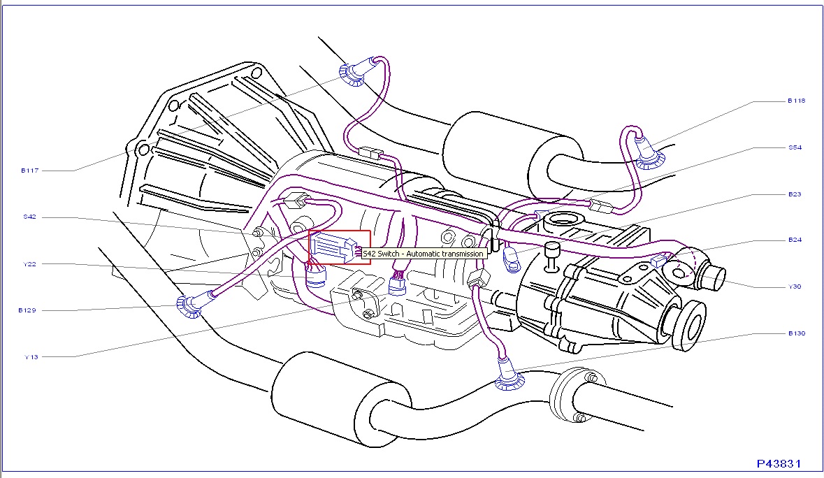

    #20 Zloalex
    Отправлено 07 апреля 2019 - 05:18
    Zloalex
    • 2 347 сообщений
    • Хлебниково
    • Isuzu Axiom 02 AW30-40LS
    Первым делом считать ошибки.
    Очень похоже на датчик оборотов выходного вала АКПП.
    Стоит сверху на соединении АКПП-раздптка.
