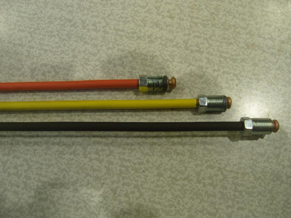

    Сделаю под любой размер из меди. Длину сообщите. Проф. станок
    Можно в термоусадке или без неё
