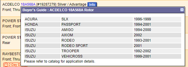

    Прошелся по рокавто и нашел, что вот такая штука General Motors 19285726 - идет как аналог, а вот удостовериться в этом не понятно как. Это то что на емехе за 5т.р. продается. Это аналог на рокавтовский acdelco 18A1326A. который ждать 3 месяца.
    Upd,  вот такую таблицу совместимостей по машинам говорит acdelco 18A1326A, это соответствует действительности? Кстати, по поставщикам на рокавто часто путают front & rear. Тот же acdelco указан дважды front front, хотя одно из предложений rear

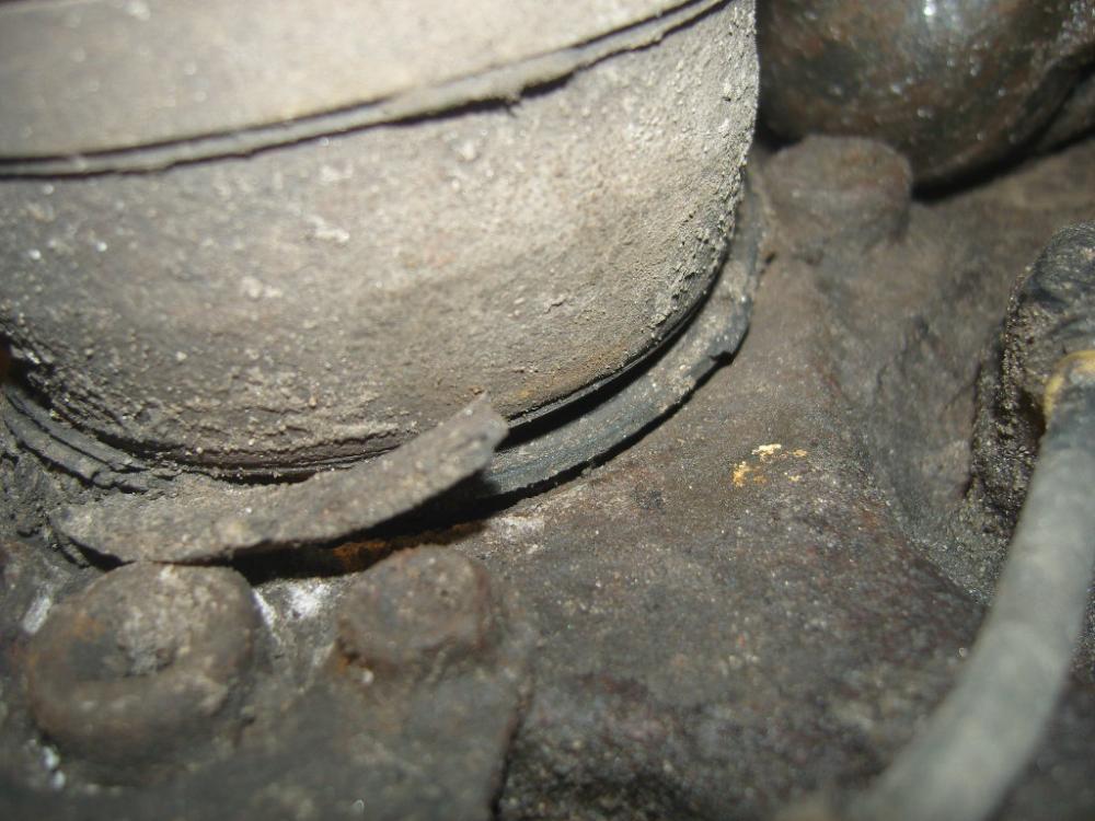

    #10 Вехомечтатель
    Отправлено 22 января 2021 - 11:39
    Хоть 10 поршней !
    Эту дурацкую конструкцию менять к чертям в сборе и забыть как страшный сон.
    Вместе с тормозными дисками и ступицей.
    Попытка сделать узел ,удобный к замене тормозного диска не удалась
    #11 Kuzmich
    Отправлено 22 января 2021 - 23:19
    Ээ... ступица не открутилась или чего? Ты зачем при замене колодок передий мост то разобрал?))))
    Ибо диска на фото не видать... т.е. он таки снялся?)

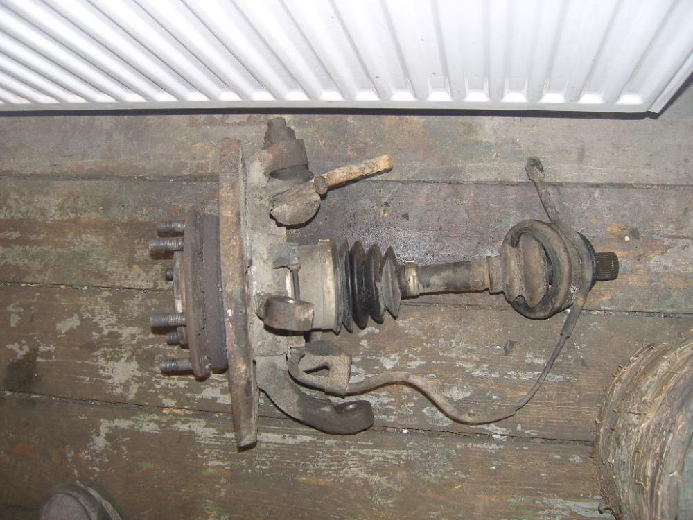

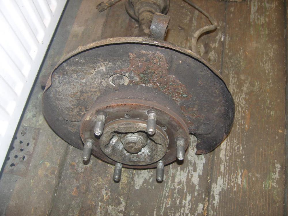

    #12 Вехомечтатель
    Отправлено 23 января 2021 - 12:31
    Вся затея инженеров Исузу, на мой взгляд, была направлена на удобство замены диска.
    Снимается он легко и просто.
    Ничего откручивать не надо: скинул суппорт со скобой и бери его в руки.
    А вот ступице полный кирдык...
    Сальник в хлам. Крышки на корпусе гранаты нет. Непонятно почему и куда она делась.
    Итогом - ступица труп.
