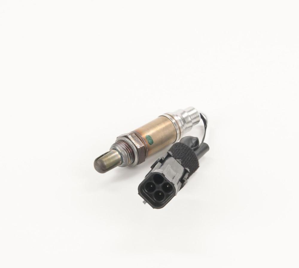

    Каталог предлагает 2 номера:
    97062292
    97024256

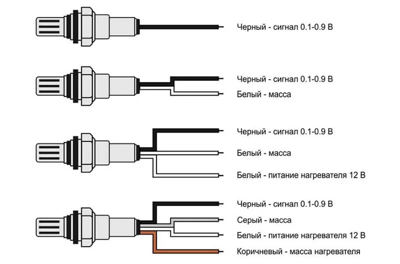

    Из сравнения и попыток изучить предлагаемые коды, пришел к выводу, что предлагаются трехконтактные и четырехконтактные лямбды, но какую выбирать?
    Ведь если допустить, что лямбда неоригинал и установили ее в машину трехпроводную, в фишку для 4 проводов , например.Я в замешательстве.

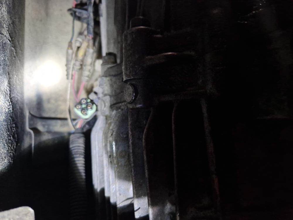

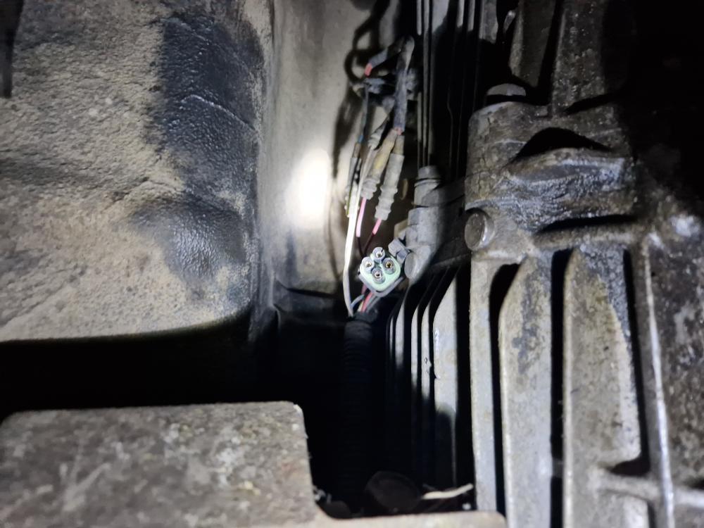

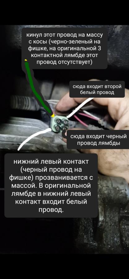

    Фото лямбды и ее фишки, установлена она была:
    теперь фото разьема фишки в самой машине, обратите внимание, 4 контакта.
    Можно ли сделать вывод, что мой лямбда неоригинал, потому что он 3проводной в фишке с 4 контактами? И правильно ли в моем случае будет выбрать 4 проводную лямбду? Почему каталог предлагает 2 заводских номера и какой номер подойдет для моей машины?
    Номер 97062292
    https://www.trodo.lv...ch/oem/97062292
    Номер 97024256
    https://www.trodo.lv...ch/oem/97024256
    Видео моей лямбды https://youtube.com/...?feature=shared
    Я пока склоняюсь к этому варианту, это единственный вариант с готовой фишкой и в списке производителя указан именно монтерей мой, и 4 провода идет в описании. https://www.hoffer-p..._hoffer/7481573
    Как вообще лямбда работала, если там отличия 3 провод от 4 наличие/отсутствие провода массы. То есть в 4контактную фишку машины был вставлен сенсор без массы, как он вообще работал?? Какого-то отдельного провода не вижу.

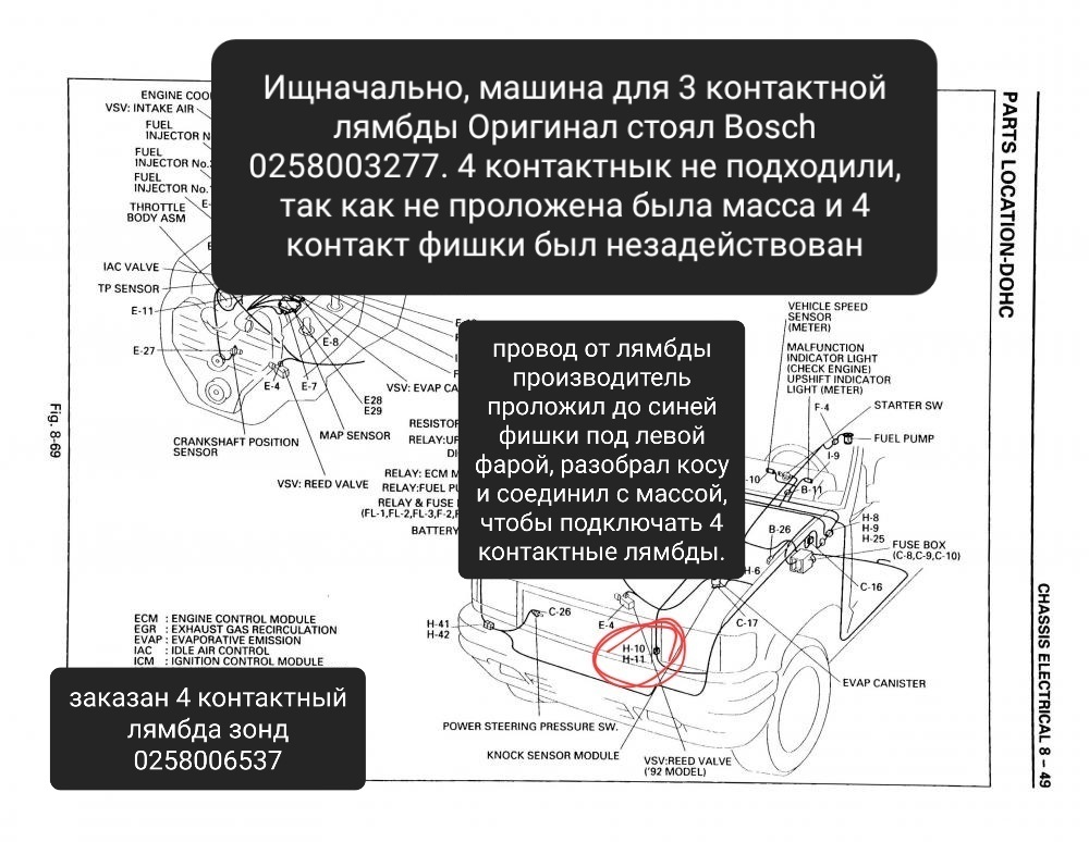

    #2 Peter Tiger
    Отправлено 19 марта 2025 - 20:12
    Peter Tiger
    • 9 929 сообщений
    масса бралась с выхлопной трубы ( читай с корпуса)
    #3 [cb]
    Отправлено 19 марта 2025 - 21:31
    [cb]
    • 275 сообщений
    • Monterey 3.2 6vd1 sohc, 1993
    Спасибо, я сейчас форум по этой теме изучаю. Получается, что лямбда,которая у меня стояла изначально трехконтактная правильная и надо брать ее трехконтактные аналоги Bosch 0258 003 277, чтобы не приобрести дополнительный геморрой
    в виде протяжки 4 провода на массу в штекер у фары H10/H11 и дальнейшей протяжкой до массы двигателя или непосредственно до ECU (?). Вот же бред, нахрен исудзу/опель такое намутили ? Но тут следующая проблема, другие лямбды без фишек вовсе, голые провода. А я слышал провода лямбды нельзя паять? как тут быть тогда? Получается они универсальные и потенциально хуже. Что выбрать хз.
    Сообщение отредактировал [cb]: 19 марта 2025 - 21:45

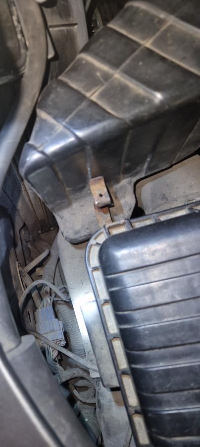

    заказал бош 0258006537, выбора другого нет. Есть на али трехконтактный, но бошу доверия больше, да и ждать из алика 2 недели слишком. Это эта фишка под фарой левой, синяя такая, в которой находится четвертый провод , который подразумевает подключение 4 контактной лямбды, но при этом этот провод не соединен напрямую с мозгами, но который как минимум нужно подсоединить к массе двигателя, верно? ОК, я этот провод нашел в косе, он черно-зеленого цвета, я соединил его с массой двигателя. ВОПРОС СЛЕДУЮЩИЙ: сейчас этот провод, естественно, на фишке для лямбды прозванивается. Но прозванивается также и контакт, который находится ниже слева. То есть, 2 контакта из 4 сейчас прозваниваются с массой. Так должно быть?

    Сейчас если смотреть на фишку датчика как на фото, то :
    1) сверху слева - бывший пустой контакт, который заканчивался на фишке синей под фарой и никак не был связан с оригинальной 3 контактной лямбдой. Сейчас этот провод соединен с двигателем как масса, для того, чтобы иметь возможность подключить новую 4 контактную лямбду Bosch 0258006537
    2) снизу слева - в этот контакт приходит один из белых проводов датчика оригинальной лямбды. Этот контакт тоже прозванивается на массу.
    3) сверху справа - сюда приходит второй белый провод от оригинального датчика лямбды.
    4) снизу справа - сюда приходит черный провод с оригинального датчика лямбды.

    А, и чуть не забыл, про фишку лямбды. На монтереях она четырехпроводная, это унификация с бигом/трупером, четвертый провод там даже есть, но он доходит до разъема за левой фарой и в ответном разъеме стоит заглушка. То есть сигнальная земля штатно идет по выхлопной трубе. Я тоже над этим долго размышлял в свое время и просто отвел проводок на массу с заглушенного провода, когда сначала купил четырехпроводную лямбду, а потом задался вопросом, а что это она не работает как надо, ведь проводок же есть. Зато теперь у меня не болит голова о качестве контакта через эту всю ржавую трубу.

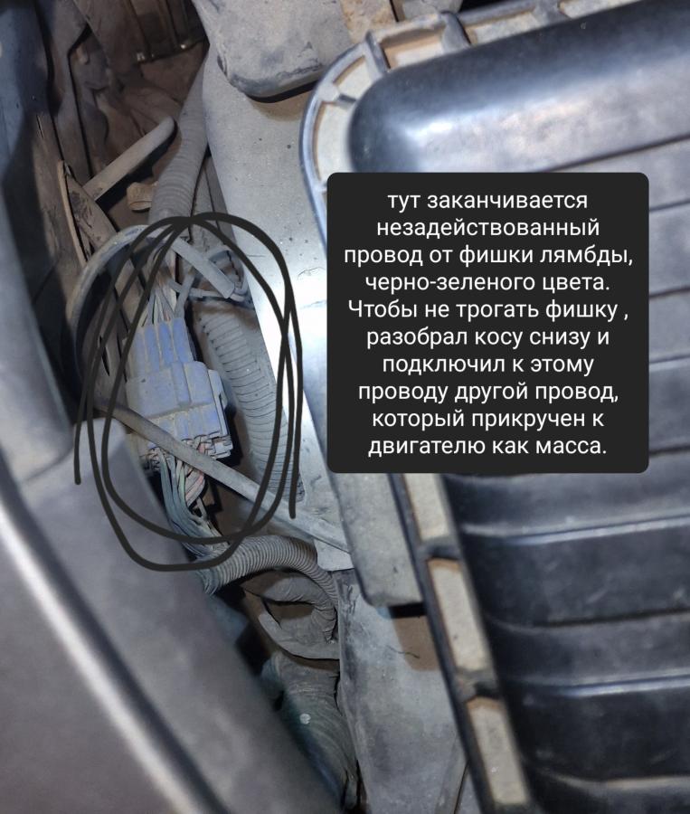

    Черно-зеленый проводок фишки лямбды я вывел из косы на массу двигателя после замены трехконтактной бош 0258003277. Катализатора нет и лямбда 1 штука стоит новая 537 та что на ниву Бош.
