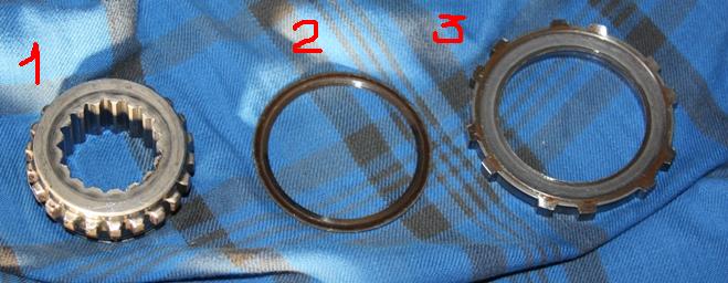

    В общем надоело мне бряканье хабов на кочках и я, прочитав пост Flanger тут: http://forums.drom.r...#post1107801355 , поразмыслив и задушив жабу, заказал пару хабов Aisin FHG-001 в одном интернет-магазине. Отличий от оригинала, установленного с завода на машине не нашёл. Ну, может стопорные кольца внутри немного другой формы. Обошлись хабы в районе 8500 за пару. Пока не ставил, лежат, ждут...
    Взял заодно и новые стопорные кольца с набором регулировочных шайб:
    Стопорное кольцо 9-09180-028-0
    Регулировочная шайба 0,2 мм 8-94178-929-0
    Регулировочная шайба 0,3 мм 8-94178-930-0
    Регулировочная шайба 0,5 мм 8-94178-931-0
    Регулировочная шайба 1 мм 8-94178-932-0
    Подшипник скольжения:

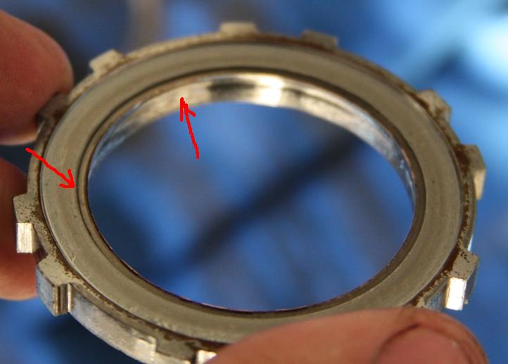

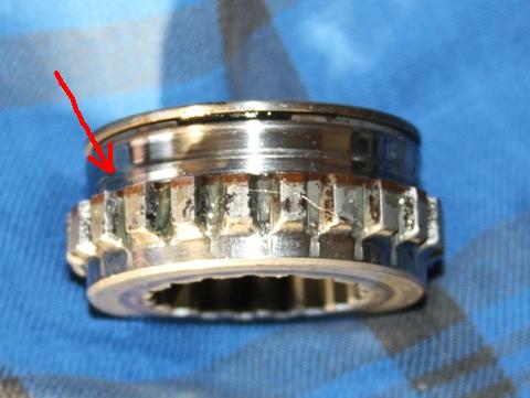

    Разобрав новый хаб, я увидел, что деталь №3 имеет по внутреннему диаметру бронзовую втулку с углублениями для смазки. Зазор между деталями №1 и 3 нового хаба небольшой, ну может полмиллиметра. Как видно на фото в 7-м посте - никакой бронзовой втулки нет - она выработалась, подшипник очень сильно изношен.
    Смазка хаба:
    Чего ещё хочу сказать: ребята в соседней ветке обсуждают смазку хабов и как-то забывают про очень важный узел - подшипник скольжения. Он работает, когда хаб разлочен. Никакой нагрузки не несёт, но вращается... Так вот его надо обязательно периодически смазывать консистентной смазкой (никакой моторки!!!). В мануале этот момент обозначен, как "наложите смазки в район подшипника скольжения", но нормально смазать этот узел получится только с полным разбором. А вот про периодичность обслуживания в мануале нет ничего, видимо подразумевается, что узел будет обслуживаться при профилактике ступичных подшипников раз в 30000 км.
    Кстати новый хаб смазан консистентной смазкой белого цвета (не набит, а просто смазан), опять же никакой моторки...
