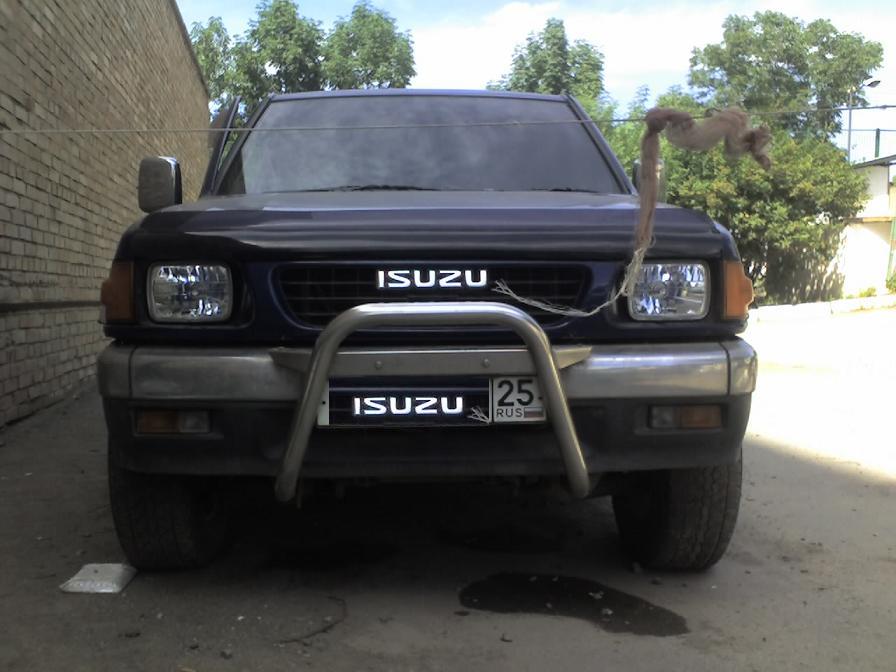

    Было - стало.Модули с Тойоты Виндом (Лексус ES300). Пока только ближний. Дальний буду на крышу выводить.
