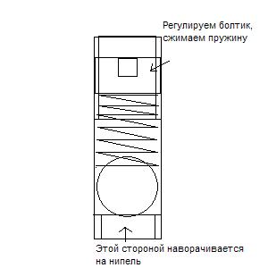

    Ёпть. :blink: А как это работает, просветите. :huh: Ни разу живьем такого девайса не видал. :mellow: Скока стоит?
    А там шарик с пружинкой и регулятор, который придавливает пружинку. Чем сильнее закручиваешь регулятор, тем сильнее сжимается пружинка, тем ближе шарик к нипелю... Ща нарисую :)

    Во, примерно такая штука:deflator.JPG
    Судя по всему устройство простейшего редукционного клапана...

    Лана, не умничайте! B) Эти хрени накручиваются вместо колпачков, только шоб спустить? А потом откручиваются обратно и убираются в бардачок, я прально я понял?
    #18 Дядя Ася
    Отправлено 22 апреля 2008 - 20:45
    Ага. Но в отличие от остальных - с этими можно до часа ездить (больше не рекомендуют :)). Выезжаешь с шоссе - прикрутил. Доехал до чачи по полю - глядишь и спущено уже всё :)Есть ещё мысль слямзить ещё одну мегатехнологию... Надо только посчитать, дешевле купить или тут сделать аналог. Упрощённый обратный процесс :)
    Они до определенного давления только спускают? Как отрегулируешь?
