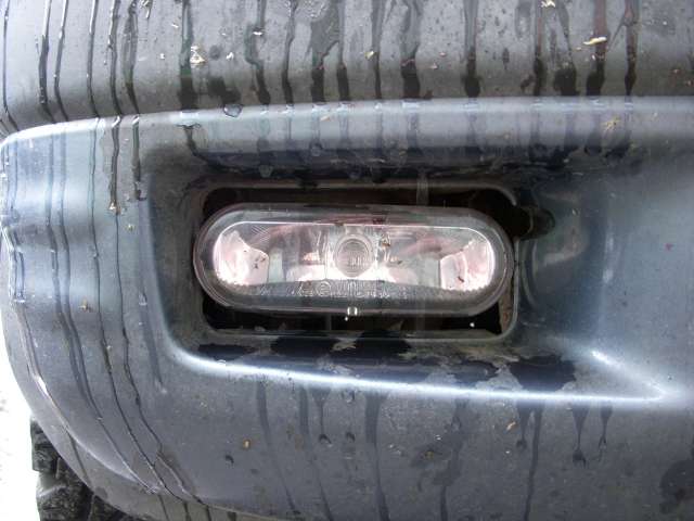

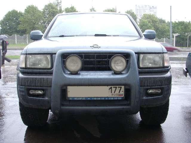

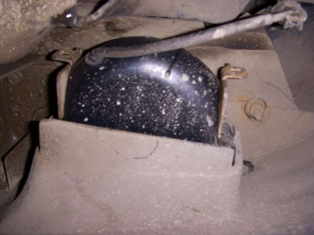

    leonidch
    • 215 сообщений
    • OFB 6VD1 4L30E
    А фоту машины можно в студию?
    хелла_75.jpg крупно.jpg снизу.jpg Фара прикручена входящими в комплект винтами к кронштейну, на котором висела старая противотуманка. У кронштейна отпилены "уши", с отверстиями, через которые крепилась старая противотуманка. Если эти "уши" не отпилить, то Хелла будет на 1,5 см выдвинута наружу относительно того положения, которое она занимает на фотографиях. Кроме того, кронштейн пришлось подогнуть, чтобы расстояние между его боковинами уменьшилось примерно на 1 см, т.к. Хелла не только более плоская, чем "родная" фара, но и горизонтальный размер ее корпуса меньше.http://www.hella-rus.../ff50ff75.shtmlНе перепутайте:противотуманки - 1NA 008 284-801дальний свет - 1FA 008 284-811Я использовал провод со штеккером от родной противотуманки. А ужЕ внутри пластикового корпуса Хеллы, в которую завел этот провод, припаял к нему хвосты, идущие на клеммы, которые одеваются на галогенку.
    Во-во с близи не очень но стоит отойти метра на 3 и понемаеш что робным до них просто "никогда..."
