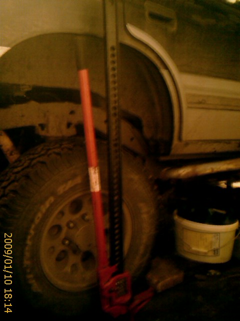

    смотрю щас на машинку и пришел к названию темы :lol: блин убирать его геморрно - рулевой резан и удлинен :huh: че-то мне ушей боязно при таком колхозе :rolleyes: в данный момент думаю как увеличить отбойники и на сколько (пока они стандартные)48" джек - маловат :Dupd: см. нижеupd2: на 5стр.

    Андрей, подскажи плиззз по опыту как определить насколько нужно отбойники увеличить? ;)
    Ты про передние или задние?Про задние - насколько увеличить ХЗ, а вот какой длины поставить считается просто... Посчитать ход моста вверх, пока резина в арку не упрётся (расстояние от моста до края резины-то известно :) )Про передние - тоже считается, но проще методом тыка... Я вообще передние не трогал...
    И еще зависит от того, какие стоят амортизаторы и переносились ли места их крепления. Надо убедиться, что отбойник отрабатывает раньше, чем полное схлопывание амортизатора. Иначе, ам-ов хватит на один - два выезда на бездорожье ;) .

    про задние... перед на мой взгляд потянет
    вот тут меня и клинит :D просто под определенную сторону домкрат ставить и поднимать или же вывесить всю жопу и потом поднимать... мне кажется разные положения будут ведь противоположная сторона тож влияет на ходы?иль нет? :rolleyes:

    про задние... перед на мой взгляд потянетвот тут меня и клинит :D просто под определенную сторону домкрат ставить и поднимать или же вывесить всю жопу и потом поднимать... мне кажется разные положения будут ведь противоположная сторона тож влияет на ходы?иль нет? :rolleyes:
    Да зачем домкрат-то? Линейкой померять можно! :)Вот стоит у тя машина на ровном полу... Подходишь сзади с линейкой (смтори, чтоб не лягнула) и меряешь, сколько ходу от верха резины до обреза арки. Угол скрещивания моста считаем дальта-вошью и с негодованием отвергаем. После этого, когда машина уже привыкла к тебе сзади и перестала нервно косить лиловым глазом, лезем ей под юб... и не надейся! - под днище.Там смотрим в линейку и определяем расстояние от места крепления отбойника до площадки, куда он упирается на мосту. Вылезаем из под машины, гладим её по крупу, подсыпаем овса. Идём в чистое сухое место и при помощи банального куркулятора отнимаем от второй цифры первую. Получаем длину отбойника, если бы он был жёстким и несминаемым, как возбуждённый... ну ты понял.Теперь фтыкаем, насколько сомнётся отбойник при динамическом (!!!) сжатии и приплюсовываем это значение к длине отбойника. Значение это зависит от материала и конструкции отбойника, веса машины и прочей всякой фигни. Тут по месту придётся порешать. Добавляем, для верности, пару сантиметров и выясняем, какой длины дылду надо воткнуть любимой машинке над мостом.
    хм... штатный отбойник укорачивать надо даже :D (и че я дурень раньше не заглянул), от моста до отбойника на 10 см меньше места чем от колеса до арки примерно :rolleyes:
    ну ты сильно-то не усердствуй с укорачиванием... прикинь, насколько сминается отбойник при нагруженном ударе моста в отбойник...
    А разве у тебя мост достанет до штатного отбойника ? у тебя от колеса до арки сантиметров 50 !!! неужели твои амортизаторы дадут такой ход ? что то ты переманьячил.
