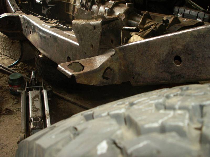

    Реанимируется ТРУПпер 1988 года короткая трёхдверка 2,8 турбодизель.Часть 1. История болезни.В Россию этот машын приехал, судя по ПТС, в 1996 году, и до лета 2007 года покорял московские просторы. Притом, предпоследние три владельца машына были ЖЕНЩИНЫ!!! :o . Купил я его у моего товарища, который владел им полтора года и изо всех сил продлевал машыну жизнь. Машын был даже подготовлен к путешествиям (экспедиционный багажник с лесенкой и люстрой, серьги от ГАЗели, пружины, накрученные торсионы, колёса 31' с ЕТ -20, пластиковые расширители арок, стальная защита до раздатки, кенгурин с противотуманками). После Нивы это было - СУПЕР!!!PICT3843.jpg PICT4702.jpg На момент счастливого приобретения проявлялись следующие симптомы: на кузове местами (задние окна, края арок и дверей) имелись ржавые пятна; двери просели (особенно водительская), концевики закрывания дверей не работали; шлицевая переднего кардана практически мёртвая (одна из хозяек за два года ни разу не включала передний привод); давление масла на холодном двигателе 4,0-4,5 бар, по мере прогрева плавно опускается до 0,5-1,5 бар; вентиляция картера выведена под днище; глушитель собран из кусков разных труб, сваренных причудливым образом; отсутствуют оба троса ручного тормоза (типа, сгнили и отпали...); тормозные суппорты на направляющих болтаются и довольно громко гремят, особенно задние, даже прохожие оборачивались (дочка спросила:-"Папа, а почему, когда мы едем по улице, на нас все оглядываются?" "Видишь ли"- ответил я ей - "у нас очень редкая и необычная машина, всем интересно, вот и смотрят..."); задние ремни безопасности отсутствуют совсем, передние есть, но нет ответных пряжек на полу; регулятор тормозных усилий (колдун) отгнил от рамы и висит на трубках (само собой - не работает). Это всё ,что было видно и понятно с первого взгляда. Сразу же залезши под машын, я простучал молотком раму и арки, подозрительные места поковырял отвёрткой - криминала не обнаружил. И помчал!...Часть 2. Безвременная кончина.Я мчал всё лето, всю осень и зиму, и весной я всё ещё мчал, когда вдруг обнаружил, что рессоры-то отпали!... Когда я отскрёб говнище с днища и рамы, то с ужасом обнаружил там... Нет! Даже не ржавчину, а стальные кружева! (Вот и первый вопрос - как могла рама сгнить за один сезон до дыр?)PICT5392.jpg PICT5395.jpg отпавшая передняя левая серьга рессоры:PICT5405.jpg PICT5412.jpg Это была присказка. Сказка - впереди!!!продолжение следует...

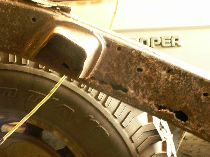

    Могу сказать одно точно, за сезон так рама конечно не сгниет, если е конечно не макать в сернут кислоту ежедневно.

    гнила она не год...а фсе 20 лет.... :D ковырял не там.... <_<

    Самые обнокновенные места гниения рамы ... ничего особенного. Если вопрос состоял только в том "а как такое случилось за год?", то ответ уже озвучили - это случилось не за 1 год. :)

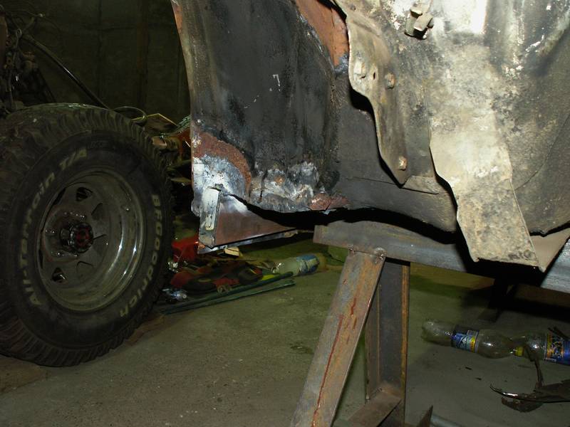

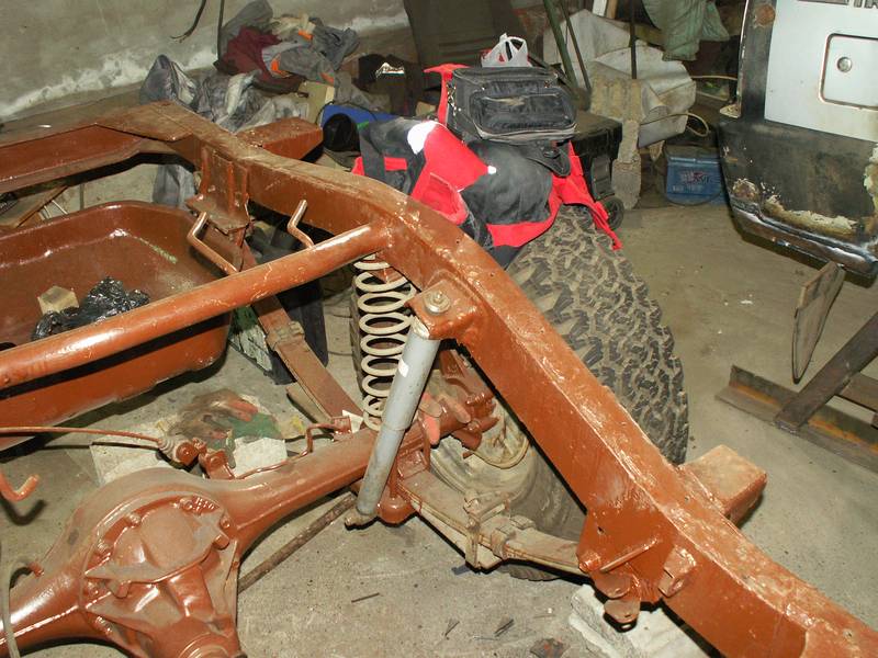

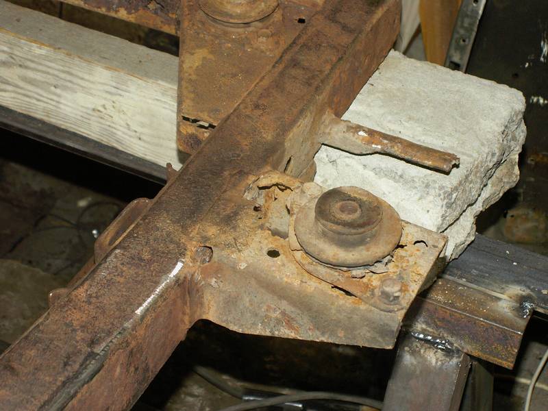

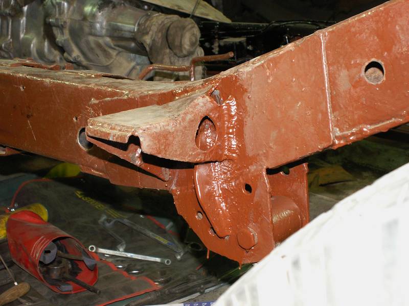

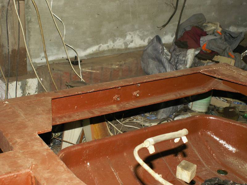

    Продолжение...Часть 4. Лечение.После долгих и безуспешнах попыток добыть раму с документами ("да-да, конечно привезём, позвоните через неделю" - и так два месяца), решил - варить! Дырявые участки рамы просто дублировали внакладку с трёх-четырёх сторон пластинами из обычной широко доступной стали, потому как добыть хороший легированный прокат в стране, идущей впереди планеты всей по выпуску этой самой стали, ниразу не просто.PICT6259.jpg Откровенно убогие прочностные характеристики компенсировали большой толщиной (5-6мм). Сварные швы только вдоль рёбер. Передние серьги рессор усилили рёбрами жёсткости.PICT6268.jpg Заднюю поперечину изготовили из швеллера 100мм (первый вариант был из профиля, но был сочтён недостаточно кондовым), укосины - пластины 6мм. По совету друзей, красил раму суриком. Бюджетно, однако!PICT6261.jpg Кузов тоже постепенно заваривается...PICT6280.jpg Ну и арки порезали заодно...PICT6272.jpg Попутно были инсталлированы новые передние аммо и рулевой демпфер, но это в соответствующих темах выложил.http://forum.4x4club...i...st&p=431759http://forum.4x4club...i...st&p=431835

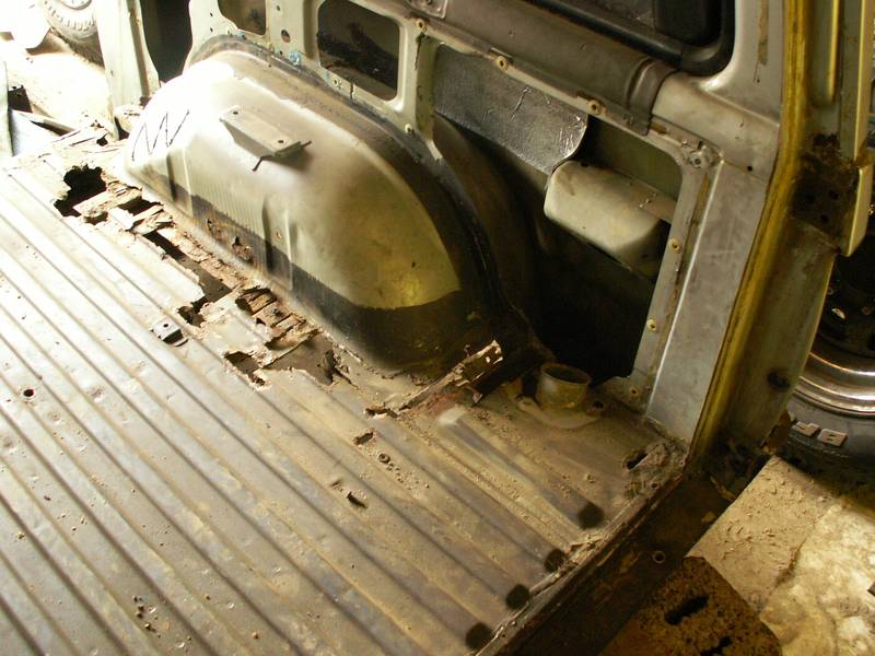

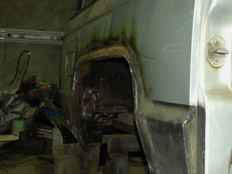

    О бюджете.За заваривание кузова газосваркой знакомый жестянщик запросил 8 тыр. Раму варили с моим другом и напарником - золотые руки у человека! Материалы - частично сэкономлены у различных фирмочек, по чьим заказам я работаю, частично куплены (пришлось... :( ). Запчасти: колдун с разборки - 500р; поворотная цапфа в сборе (с тормозом и даже диском) с разборки - 5000р; ремни безопасности (комплект)+куча других железок там же - 2000р; пер. кардан с разборки - 2000р; ну и всяких мелочей ещё сотен на пять. Разборка у нас одна и ОЧЕНЬ дорогая :( . Остальные деталюшки заказывал через Экзист и Автодок на протяжении полугода по мере надобности и накопления денег. Сосчитать боюсь даже сколько. Расстраиваться не охота. Работы ведутся в недостроенном автосервисе у друзей (пустили по доброте душевной) и в данный момент сильно тормозятся по причине холодов. ЗЫ ОЧЕНЬ буду рад прочитать действительно полезный совет по восстановлению. Не хочу переделывать по нескольку раз одно и тоже.
