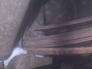

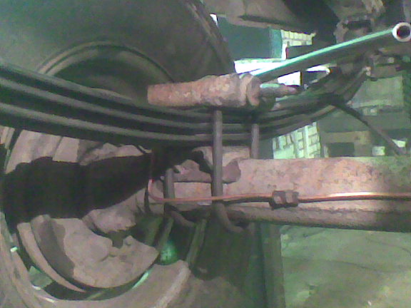

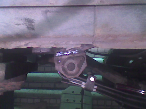

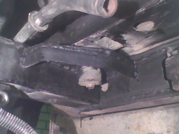

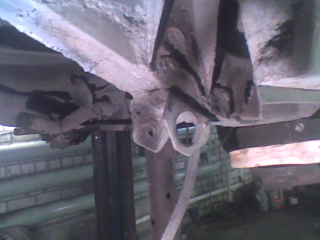

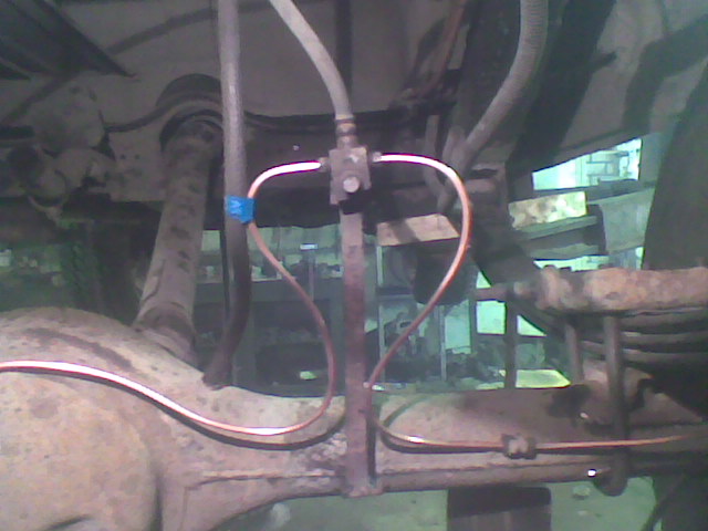

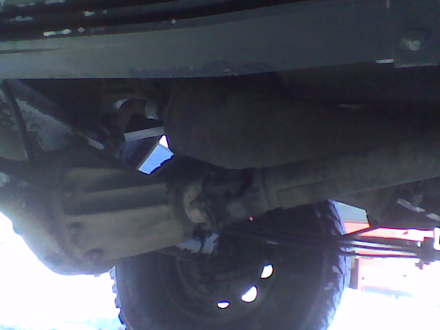

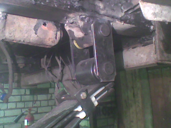

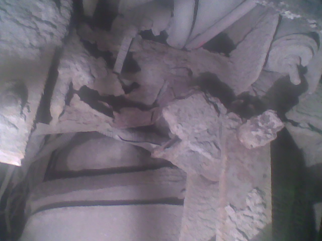

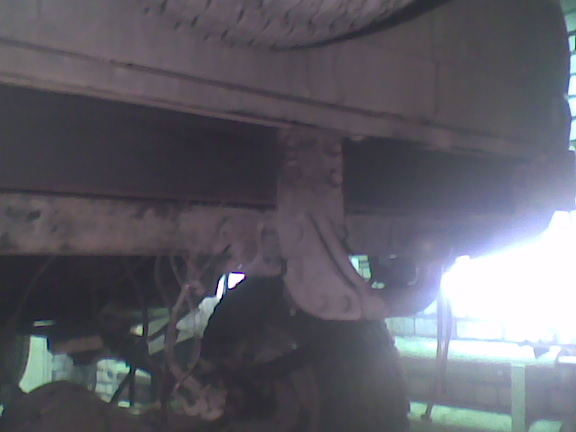

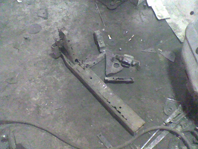

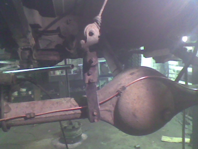

    Вообщем было это:Фото020.jpg Фото019.jpg Б/у рессоры ставить не хотел, а новые жаба даже смотреть запретила :D Выбор пал на патриотовские/хантеровские (по подсказке Романа)Проставку м/д карданом и мостом не делал, 31-я резина это позволяет.Старый передний кронштейн с это места Фото023.jpg перенёс сюдаФото003.jpg Задний пиварил на местеФото004.jpg Угол мостаФото014.jpg и у подвесногоФото008.jpg Тормозной шлаг и тягу колдуна так же поднялФото000.jpg Фото001.jpg получилось не комильфо, но получилосьПлощадки рессор Фото002.jpg Кронштейн задней подушки кузова (заднюю таверсу рамы отрезал нах)Фото005.jpg Вместо траверсы швеллер 100-каФото006.jpg Остатки производстваФото009.jpg И из этогоФото013.jpg получилось этоФото011.jpg Фото016.jpg Появилась вибрация при троганьи с места, на ПП меньше гораздо, и и некрасивый звук (в виве гула) при езде.Кардан растянуть немогло, т.к. при установке: рессоры поставил на мост привязал кардан опустил машину на мост прихватил кронштейны рессор и перед и зад повернул редуктор приварил подвесной (на опущенной машине) к площадке. Подвесной газелевский, приваренный в пластине 10мм, а пластина родными болтами к площадкеНу как то так :lol:

    вибрация, я так понимаю, из-за угла наклона кардана?

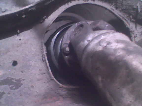

    Вроде как нашёл!Из среднеей крестовины смазку давит (новая).

    А смазку просто так давит? Угол мне там не нравится...........если расшибёт точно она :D

    Каждому ;)
    Думаю всё-таки подвесной опустить, правда и мост придётся двигать.Гула при езде стало меньше..............а мож привык уже ;)
    Вопрос: Какие салентблоки и рессорные втулки (Исузу или УАЗ) использовал и что для этого переделывал?
    В рессорах уазовские сайлены, серьги тоже уазовские. Болт переднего кронштейна зашёл как родной, в заднем кронштейне волговские полиуретановые втулки (обточены по размеру).
    Попутно поменял топливные магистрали на медь:-подача диам 10мм-обратка - 5мм-ветиляция - 6ммдлины у вех вышли 3,5 м
