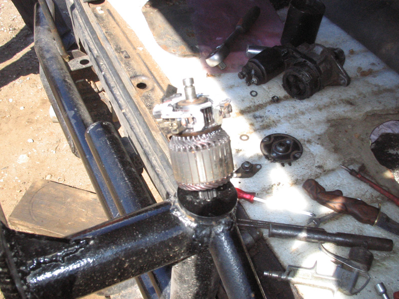

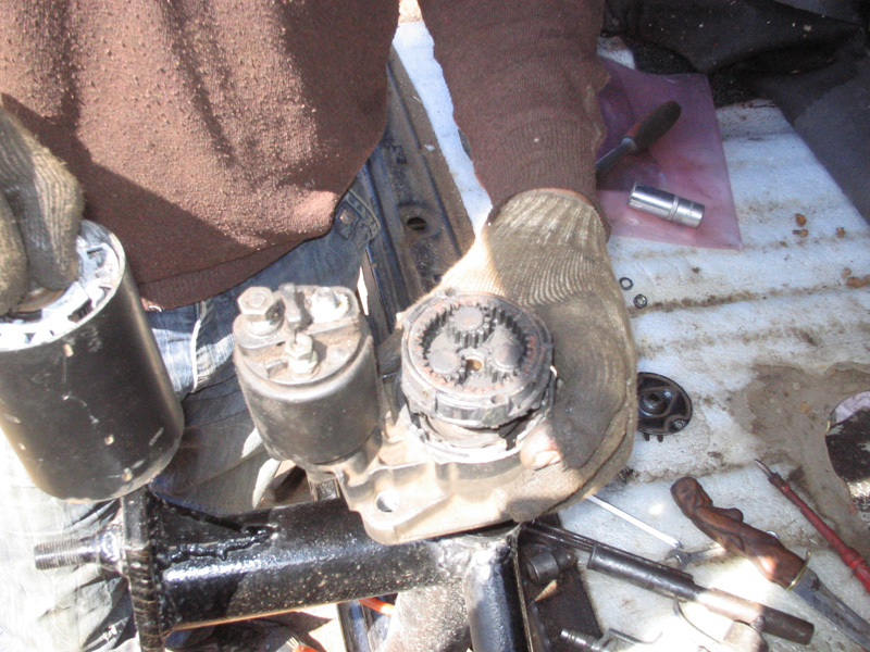

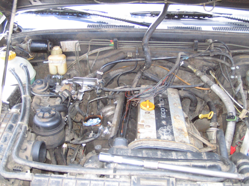

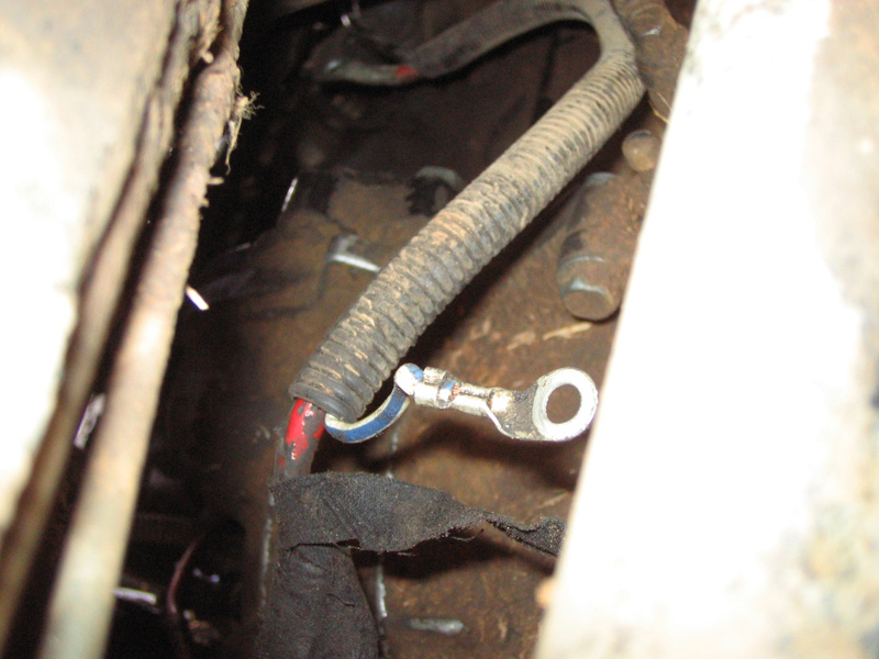

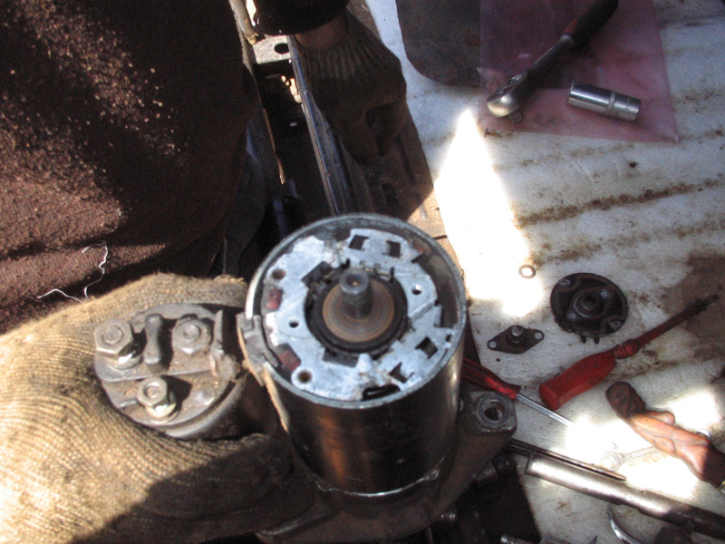

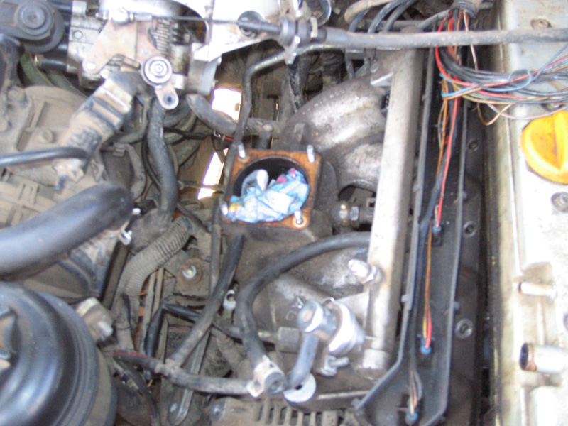

    Снял. Пришлось много чего откручивать. Если придётся снимать ещё раз - проще кинуть обьяву о продаже машины. :P Генератор, впускной коллектор откручивал, т.к. его надо приподнимать, чтобы можно было вынуть стартер. Вынимал через низ. Хорошо, что машина лифтованная ^_^ - передний кардан откручивать не пришлось.Почему снимал. Ключ на старт - поворачиваю - щелчок втягивающего и ... и так много можно щёлкать.Заменил щёточный узел. Стоит 380р. Заводится теперь хорошо как и прежде.Но теперь работает неустойчиво и глохнет циклично, типа "троит" :confused: Глохнет при наборе скорости. Почему????? За что????77777777777Зае.........................!!!!!!!!!!!11111111111111111111111111

    Начни с бортового питания . P.S. Ты непрекращаешь меня удивлять.......... :D :D ( Это я про ручку ножа :) )

    Может быть просто массу из тооолстого провода новую продложить напрямую. Не знаю.... :confused:

    Нет, когда гайки и болт от впускного откручивал, то нижний ряд этих гаек откручивался чуть ли не от руки. :huh: Хотя по сути их легче и удобнее затянуть, т.к. не мешает магистраль. Это к мысли о предыдущих вмешательствах. Прокладки я под впускным вообще не заметил. Ёе там небыло. Сегодня пойду заказывать прокладку на впускной и на выпускной коллекторы.Как выглядит ЕГР и где он стоит на моём моторе? Видимо нужно упрощать этот "сложный" ЭКОтек. От турбины закачки воздуха тоже никакого толку уже нет. Убирать?Резонатор колебаний тоже, видимо снимать и фтопку т.к. он всёравно заглушен. Убирать?З.Ы.: Лифтовал лифтовал, а теперь лоурайдер делаешь??? :o

    А это что за украшение? Почему у меня такого нет? :)
    Это ресивер на мосты.
    Не думаю, что движки принципиально разные.. Выглядит как хреновина цилиндрической формы размером и внешним видом похож на втягивающее. Стоит на движке справа-сзади, левее шланга вентиляции. На твоей фоте это со стороны щупа уровня. Крепится двумя болтами со звёздочками на 8.

    Не принципиально, но разные. На наших моторах ЕГР расположен на заднем торце головки блока цилиндров, с небольшим смещением влево, если смотреть по ходу движения.
