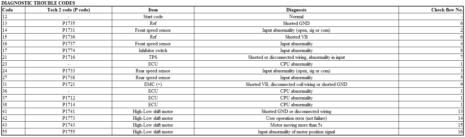

    Насколько я знаю, фокус с замыканием контактов в OBD разъеме на 2004 Аксе не прокатывает. Поправте меня плиз, если я не прав.Коды неисправностей TOD на Axiom 2004 года:TOD.png P.S. (Для Игоря) Мой Skype: AndreevSBPCMitchell On Demand 5 2009 (весь рынок США, 75 ГБайт):http://tfile.ru/foru...ic.php?t=227779 (там подробно расписанно как и что ставить)http://torrent-2011..../2010-02-04-394

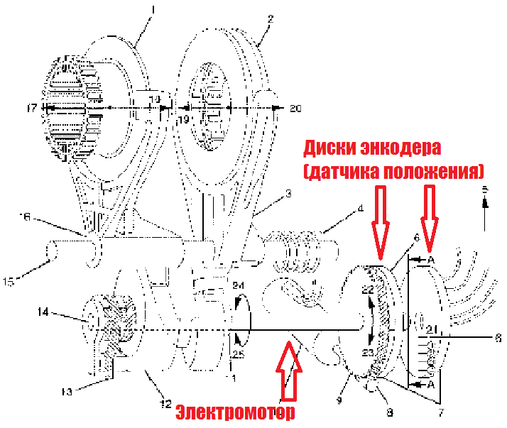

    • Исудзу Аксиом
    Может кто подскажет сканер выдал ошибку P1755 это мотор раздатки.Не кто не разбирал этот моторчик. Может кто подскажет что делать?может просто где то окислились клеммы,может разобрать его и смазать внутренности моторчика?.P1755 -High-Low shift motor | Input abnomality of motor position signal.

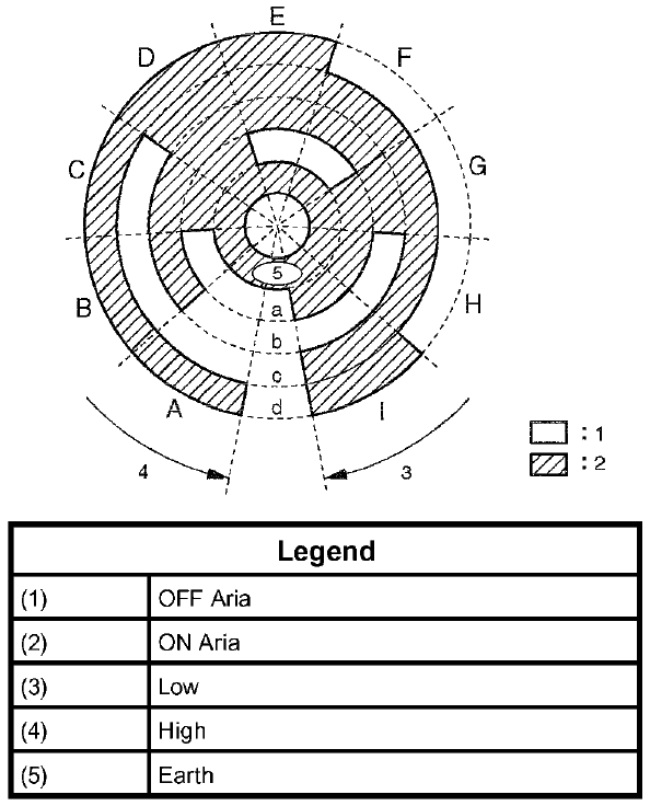

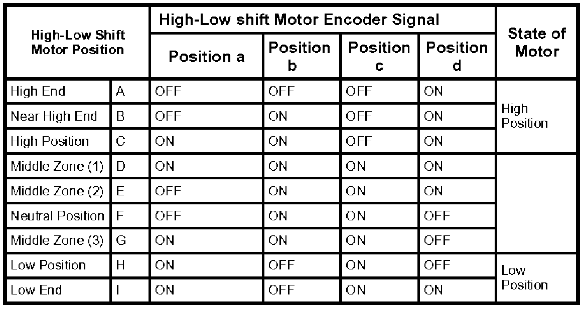

    P1755 - High-Low shift motor | Input abnomality of motor position signal.Приходит неправильный сигнал с датчика положения (энкодера) электромотора, переключающего понижающую передачу (High <-> Low).Или стерлись дорожки на энкодере или обрыв/замыкание проводки между ЭБУ раздатки и самой раздаткой.TOD_1.png TOD_2.png TOD_3.png TOD_4.png

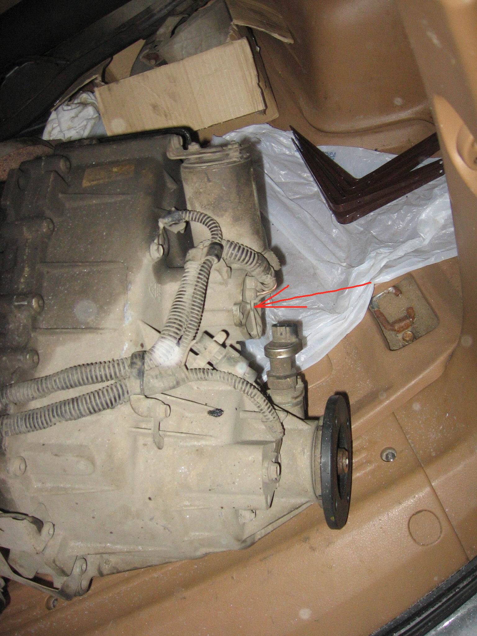

    #20 VladTr
    Отправлено 06 апреля 2011 - 23:18
    это ТУТ?:
