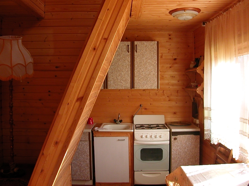

    эта наверное не пойдет???
    #10 Kuzmich
    Отправлено 31 октября 2010 - 22:23
    • 40 377 сообщений
    это то что есть??? :huh: И как по такой... забираться без альп.снаряги.. про спуск я ваще молчу. :D
    это она сбоку))там узенькие лестнички часто расположенные
    #12 Kuzmich
    Отправлено 31 октября 2010 - 22:26
    • 40 377 сообщений
    кхм...а слева до стенки далече?и... да уж.. планировочка... как тут блин ее изогнуть-то... :huh:

    там еще снизу сначала прямо три ступеньки,небольшой пролет,где торшер виден и вот такая почти вертикальная лестницафото неудачное..понимаю..трудно составить мнение..
    #14 Kuzmich
    Отправлено 31 октября 2010 - 22:31
    • 40 377 сообщений
    т.е. она из 2-х пролетов и поворот между первым и 2-м 90 градусов? А торшер как бы на площадке стоит лестничной? так чтоль? :huh:
    точно!какой ты понятливый))
    #16 Kuzmich
    Отправлено 31 октября 2010 - 22:35
    • 40 377 сообщений
    при таких раскладах.... имхо - тока увеличивать по высоте - нижний сегмент...если есть куда отступать от его 1-й ступени.Таким макаром - можно приподнять площадку.. и за это - верхний сегмент сможет стать более пологим..если конечно габаритов помещения хватит...
    а для винтовой много места надо?
    #18 Kuzmich
    Отправлено 31 октября 2010 - 22:37
    • 40 377 сообщений
    либ верхний конец к правой стене тащить. НО тогда снизу места неостанется.. :(т.е. кирдык столу.. да и кухне.
    а винтовая - онаж вертикальная.Токмо от ее размера и зависит. ;)позырь какие бывают в инете да и все :)ИМХО диаметры то стандартные более-менее.Ток винт - он дороже..ИМХО минимум диаметр гдет с метр.зависеьт буит от ширины ступеней в основном.
