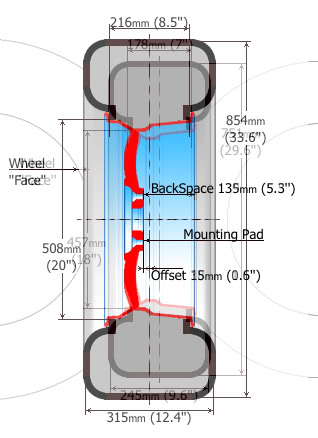

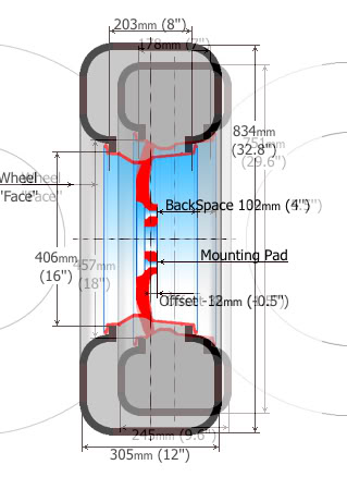

    Нашел на сайте викроссинфо такие таблицы . Скачал и zабыл где именно(где то иz раzдела колес) . Как я понял -это какие то расчетные раzмеры для zамены на больший или меньший диаметр.можно ли предположить что при zамене раzмера 18R 7JJ на 16R 8JJ следует испольzовать отрицательный вылет??? как на картинке? или это что то совсем другое? Поясните кто владеет инфой? Спасибо!Jayvsstock.jpg Littlebeastvsstock.jpg

    Да раzобраться хотел... нафиг пиндосы эти картинки мулевали? и почему там отрицательный вылет нарисовали? думал мож чего zначит...
    На обоих картинках вылет положительный на одной 12 на другой 15, просто они поставили дифис! :D Отрицательный вылет это когда от оси диска вовнутрь смещение плоскости крепленияА размеры для установки 32" и 33" резины

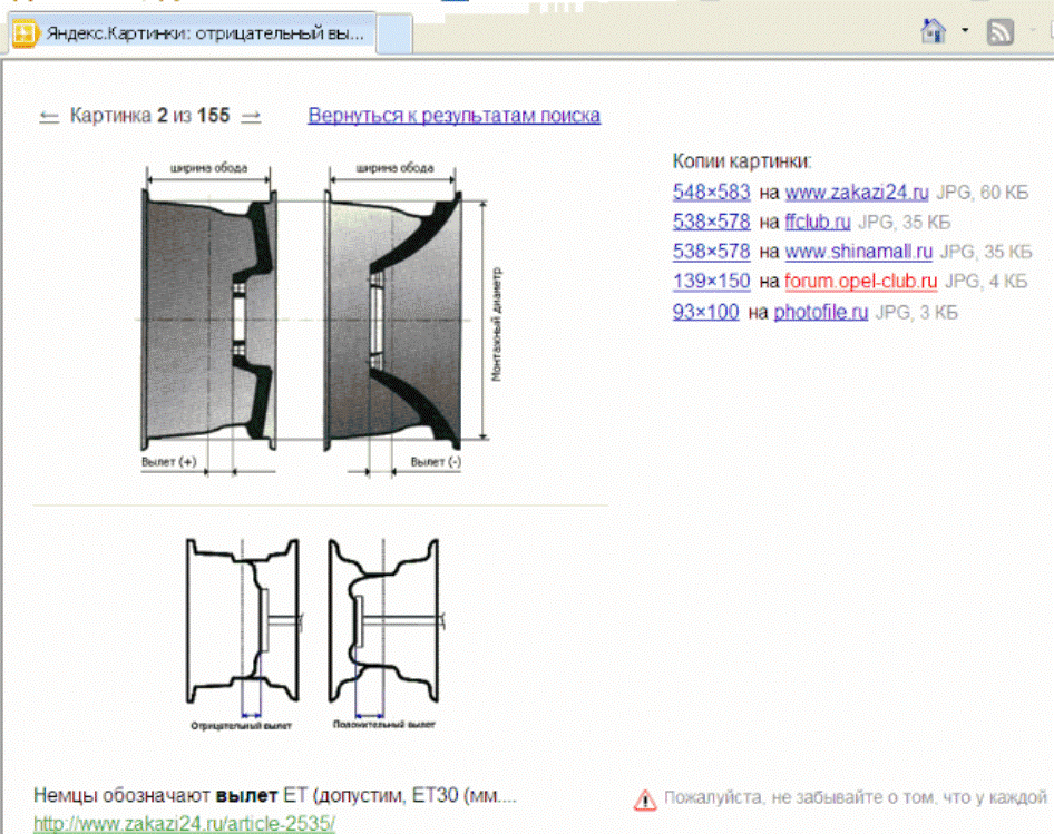

    нее... посмотри внимательнее- именно отрицательный...плоскость крепления нах-ся ближе к внутренней части обода. в скобках дюймы с минусом....хотя вот кое что нарыл в инете:" Увеличивать ширину шины и диска, но по следующему принципу. Увеличив ширину шины на 10 мм, мы увеличиваем её по 5 мм в каждую сторону. Чтобы скомпенсировать уменьшение зазора со стороны "нутра" машины, необходимо увеличить вылет диска наружу, т.е. уменьшить величину ЕТ на 5 мм."то есть получается при увеличении ет уменьшается

    еще :"При переходе со стального, как правило более узкого диска, на литой (либо кованный) более широкий диск, размер вылета должен уменьшаться по формуле + 0,5 дюйма = минус 6,5 мм от ET, но это тоже не догма, опять не следует забывать об особенностях литьевых форм завода изготовителя. Бывает, что ET вместо уменьшения увеличивается. Кстати, при увеличении диаметра диска ET уменьшается не на 6,5мм, а на 2- 3 миллиметра . По опыту вылет диска допускается уменьшать, но не в коем случае не увеличивать, так как при увеличении диск углубляется в арку колеса и начнет упираться в суппорт (систему тормозов), а при уменьшении диск выдвигается наружу. Однако выдвигать до отрицательных вылетов тоже не всегда возможно, так как колесо может начать задевать за крыло – все определяется конструктивными особенностями автомобиля, либо существующими настройками его подвески"

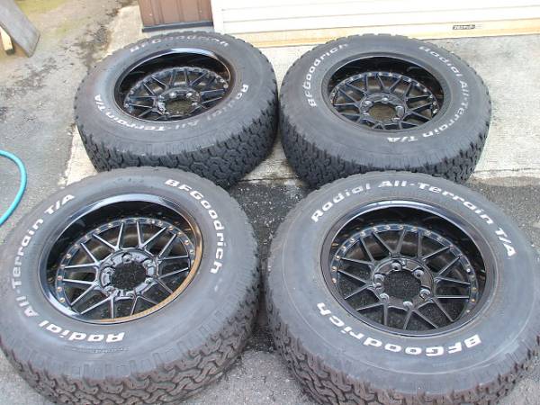

    Не хотел создавать отдельную тему, и вот тогда вопрос: Как встанут эти диски с этой резиной на веха? Диаметр: 17Профиль: 265/70Производитель: BFGoodrichМодель: Radial All-TerrainШирина диска: 9Сверловка (PCD): 139.70x6Вылет: 07850020.jpg
    Если ЦО = или > 100, то встанут без проблем, внешний радиус колеса будет немного больше штатного (увеличиццо примерно на полсантиметра), но цепляццо спереди вроде не должены... Да, и будь готов к тому, что колёсики немного из арок торчать будут...и спидометр на 7% врать будет :rolleyes: Диски понра, красивские... B)

    ЦО 110. :) Купил их сёдня за 24 тыщи. Нормальная цена?
    За такую красоту кончно нормуль! Как поставишь -фоты в студию! Если ща ещё скажешь что они сборные и болтики на муляж....ваще !!! :D

    цена включает в себя данную реzину? диски тоже очень понравились!!спросить хотел-в чем преимущество сборных дисков?
    Да, цена с резиной. износ 20-30%.Единственный косяк - нету крышек, закрывающих центральное отверстие. Буду чё-нить придумывать. Либо просто зашкурю и покрашу крышки полуосей на машине.В итоге они мне встанут 25500 в Иркутске. Доставка с Владика дорогая мля.Ещё для Скайлайна прикупил себе пару дисочков задних сегодня:7386978.jpg Состояние конечно неахти, но зато вес и вылет очень хорошие. А покрасить не проблема. 5000 руб за пару. Дооооолго торговался.ENKEI RS+MДиаметр: 17Ширина диска: 9Вылет (ET): 5

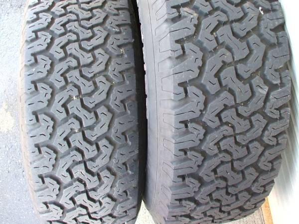

    Нормальная, правда, судя по фоткам, резин совсем лысый... :rolleyes:
    Вот состояние резины. Не новая конечно, но на пару сезонов должно хватить.7850022.jpg

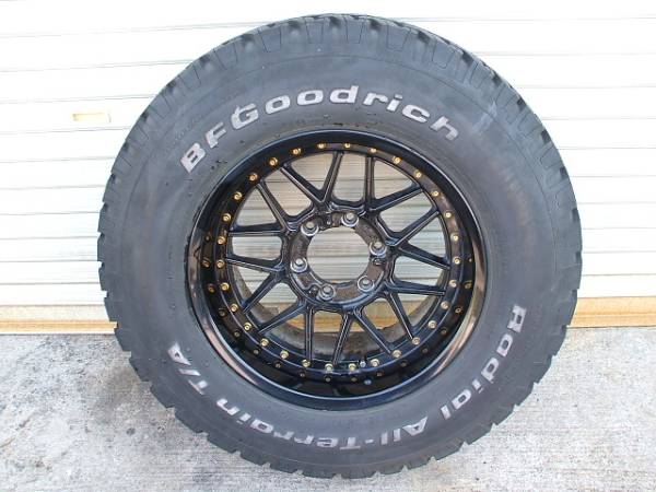

    Если ща ещё скажешь что они сборные и болтики не муляж....ваще !!! :D
