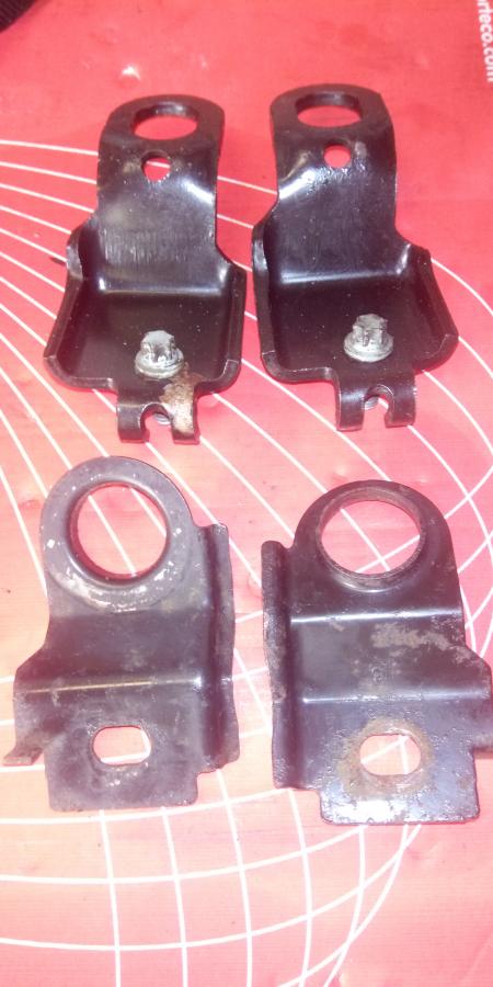

    Не без труда собираю немецкий пазл. Пол дня ходил вспоминал как катушка зажигания крепится. Вспомнил по одному подписанному болту. А вот две хреновинки не помню от куда. Две верхние это уши с головы. А нижние?

    Отправлено 14 сентября 2021 - 18:56
    Крепление радиатора. :giggly:
    Там еще 2 резиновые втулки должны быть

    Конгениально шеф. Спасибо Юра. Резинки в радиаторе остались. Ржавые болты сразу заменил на феншуйные, ни чего не подписал. Ну я же чувствую что не один.

    Там 4 резинки на штырях радиатора.
    2 опорные внизу и 2 сверху.
    Если радиатор болтается в ушках - подходят от Ховера, стоят копейки

    Да все есть. Тут немцы хорошо сделали. Радиатор на двух болтиках М6. Снимается за 10 минут и можно туда с ногами залезать и ЕГР и катушки и стартер становятся значительно ближе. Только в мосту пластиковый штутцерок белого цвета. Очень легко наступить.

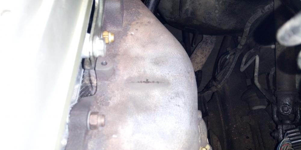

    Сегодня запустил. Все как обычно. Рассчитывал к обеду, получилось после 20.00. Из за неправильной организации труда, а вернее я первый раз это делал многие операции приходится делать по нескольку раз. Сначала покрутил без топливного насоса и свечей. Потом все дособрал и ещё часа два крутил, нюхал, проверял, выворачивал и вворачивал. Одну массу а их четыре не прикрутил. Думал и так сойдёт. Не сошлло. Масса в районе катушки зажигания. Не могу вспомнить куда прикручивается. Скорее всего к кронштейну катушки зажигания. Прикрутил ее к рампе. Завелась с пол тыка. Обнаружил трещину на выпускном коллекторе, масло начало от туда давить. Потом прогрелась и трещину стало не заметно. Два вопроса. Куда эта масса прикручивается и на сколько срочно нужно заваривать коллектор. А ну и самое главное. Стука нет. Спасибо за поддержку.

    Масла в выпускном не должно быть !
    Есть коллектор выпуска новый, оригинальный. Обращайся.
    Сварка дело неблагодарное и временно. К тому же надо смотреть не кривая ли лопата по привалочной плоскости к ГБЦ. Если кривая - шлифовать и выводить. А если трещина еще есть , то стоит ли это делать?

    Масло во впускной попало через свечной колодец. Я перед установкой крышек распредвалов смазывал шейки и склянку опрокинул. На двигателе три массы. С лева плетёнка, основная от минуса батареи к блоку возле датчика давления масла, третья тоненькая с правого крыла к коллектору ( дросселю). И четвертая которая выходит из жгута с зади двигателя. Возможно это и не масса к клеме под болт идёт три провода. Вот её я к рампе и прикрутил. Но это не ее место. Жгут пришлось немного натянуть. Хорошо Юра, буду иметь ввиду. Сейчас не готов материально.
    Судя по сообщению речь шла о ВЫПУСКНОМ, а не о впускном... :dntknw:
    Причем тут свечной колодец ? :wacko:

    Из за кривых рук масло через свечные отверстия, свечи выкручены, попало в цилиндры, грамм 30-50. От туда в момент маслания стартером в выпускной коллектор и обильно там смазало внутренние стенки коллектора. После запуска давлением его начало выдавливать через трещину на ружу. Даже пузырьки было видно на ещё холодном коллекторе. После прогрева масло испарилось теперь трещины не видно, но она есть. За резиночки спасибо, но собрал на герметик, будем наблюдать.
