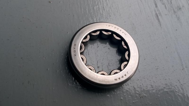

    перебрал сегодня вал своей рейки, работы на 15 минут с перекурами. сальники аналоги подошли, единственный момент - надо бы заменить верхний подшипник FC65769теперь вопрос - как его найти...
    У меня такой стоял на старой рейке.
    Еще как вариант (найдено на просторах интернета и требует проверки)
    Nissan 492246N000.

    Отправлено 11 марта 2016 - 17:52
    Павел, а маркировка как правильно этого подшипника? Там "2" или "Z" ?

    Отправлено 11 марта 2016 - 18:54
    Paul В.
    • 1 546 сообщений
    • Belarus
    На двойку похоже. Сфотографировал, да и обратно поставил. Нет ли у вас этого штока, на к-рый ставится этот подшипник?
    Кстати, а сколько должно быть подшипников у штока? Все пишут про верхний без внутр. обоймы, нижний обычный шариковый, а у меня стоит между ними еще и игольчатый. Рейку восстанавливал в спец. конторе.

    #193 VladTr
    Отправлено 11 марта 2016 - 19:37
    • 23 252 сообщений
    Это у всех так
