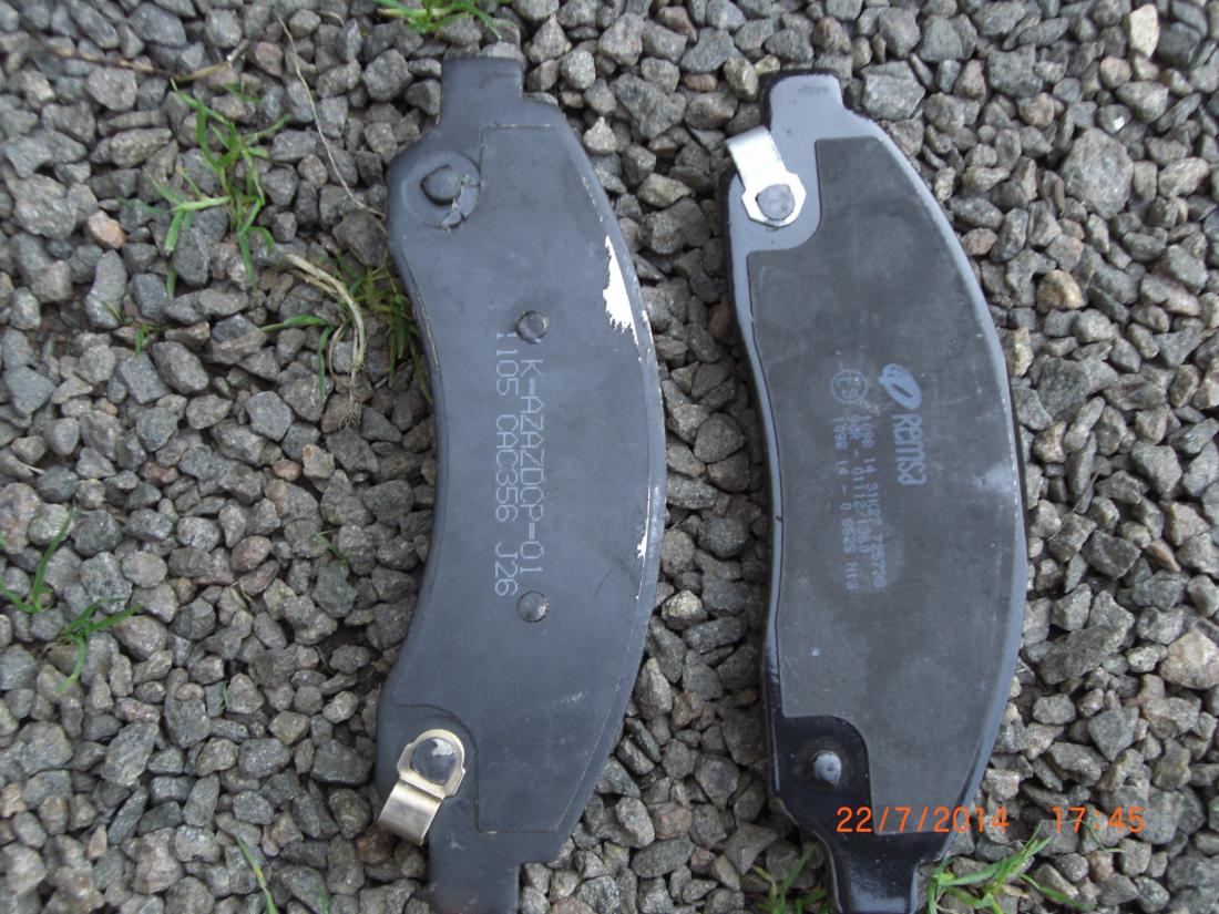

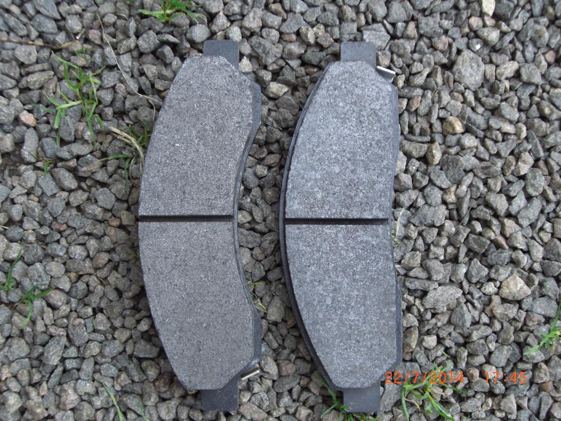

    KMBoch, спасибо! Нашел тут кое-какие заменители, сомневался, подойдут ли? Сейчас вижу, что подойдут. Еще раз спасибо! Вот что нарыл: Isuzu (D-max)89040317 (8980511170), Ferodo FDB1816 (FSL 1816), Brembo P34005, Remsa 1098.14, TRW GDB 3466.
    С уверенностью заявляю: вместо ховеровских колодок (дле передних двухпоршневых суппортов) подходят торм. колодки Ремса 1098.14
    Очень хотел установить колодки фирмы Брембо, но так и не нашел.
    Слева- от Ховера (шли в сборе с суппортом), справа - Ремса
