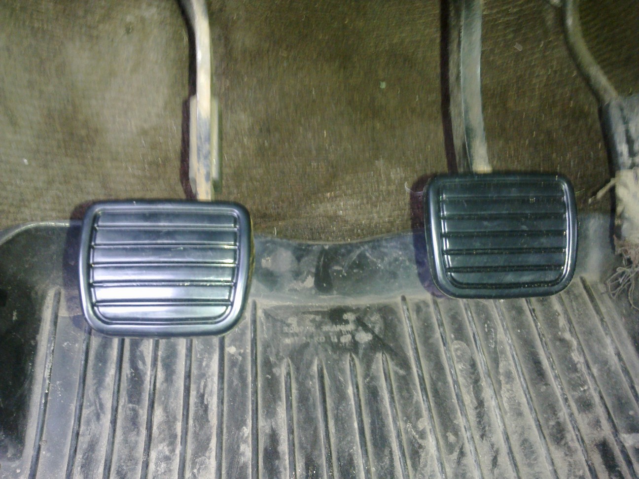

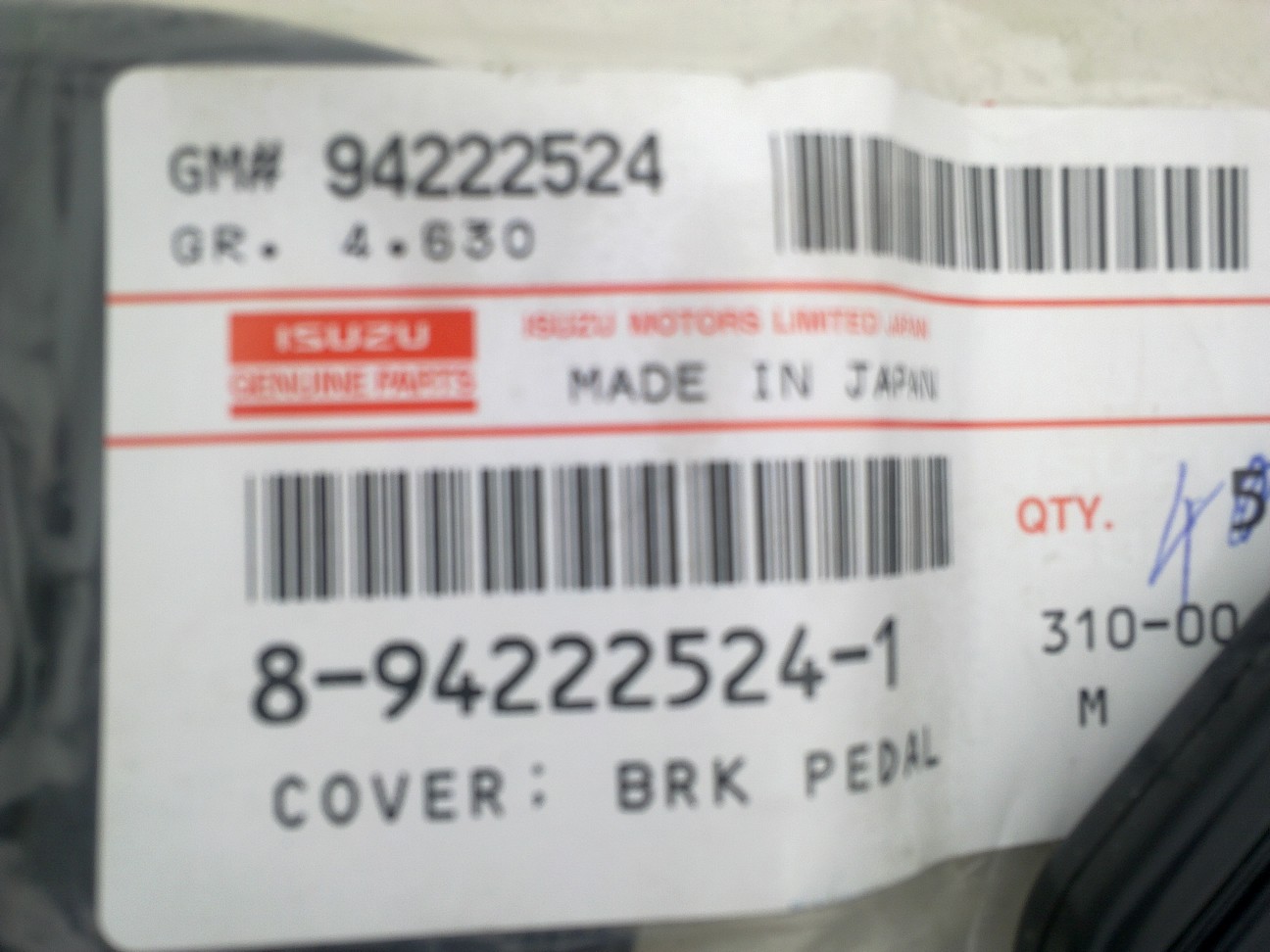

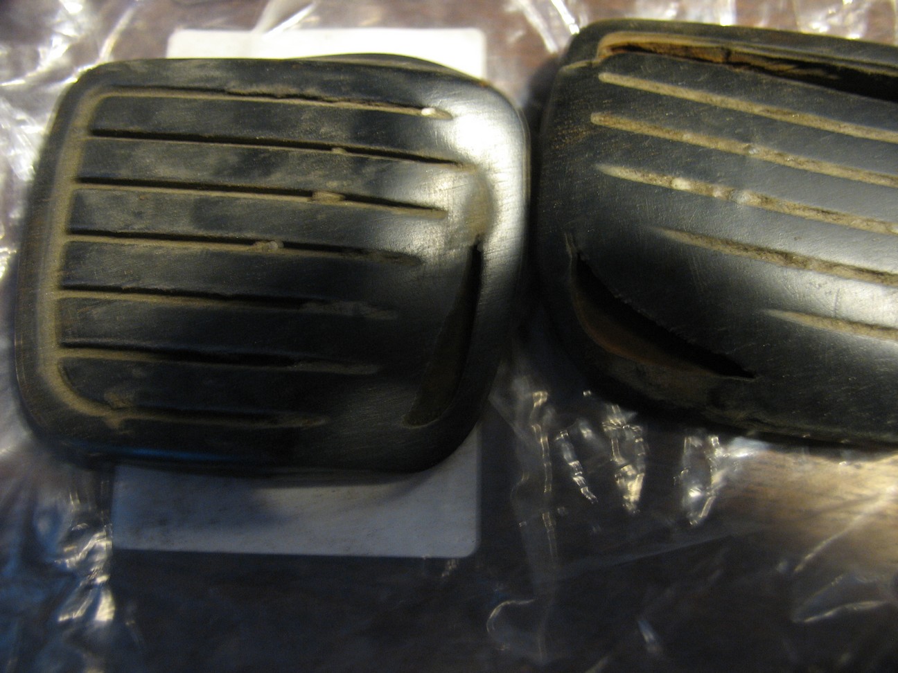

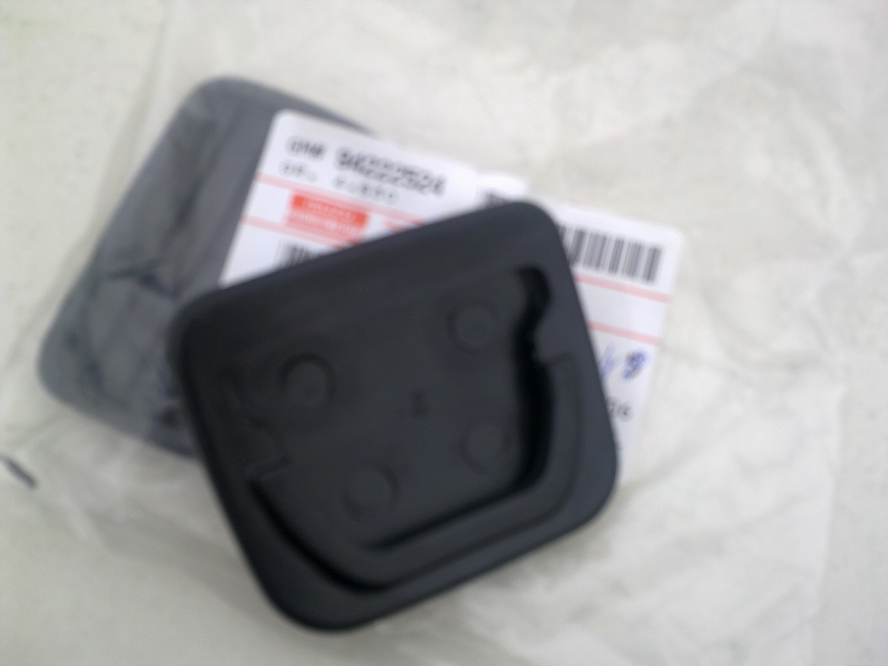

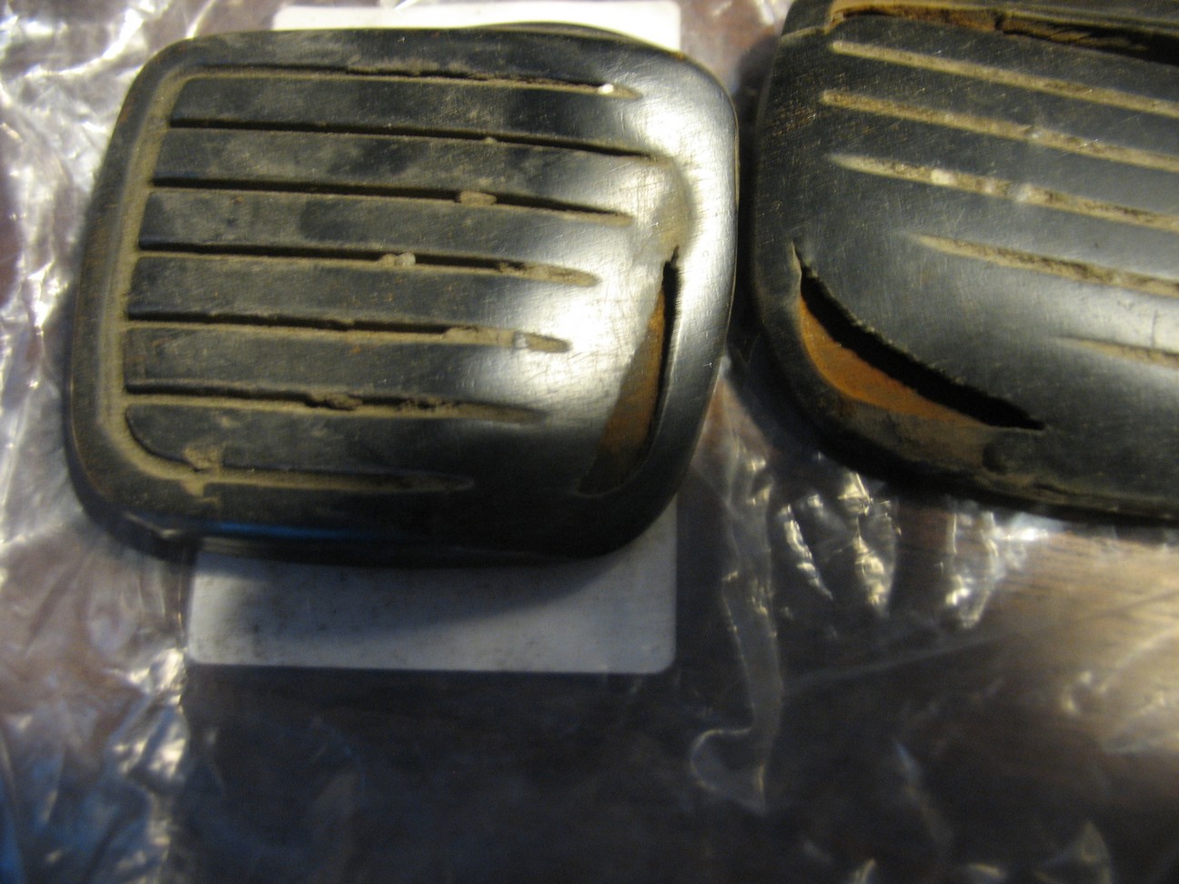

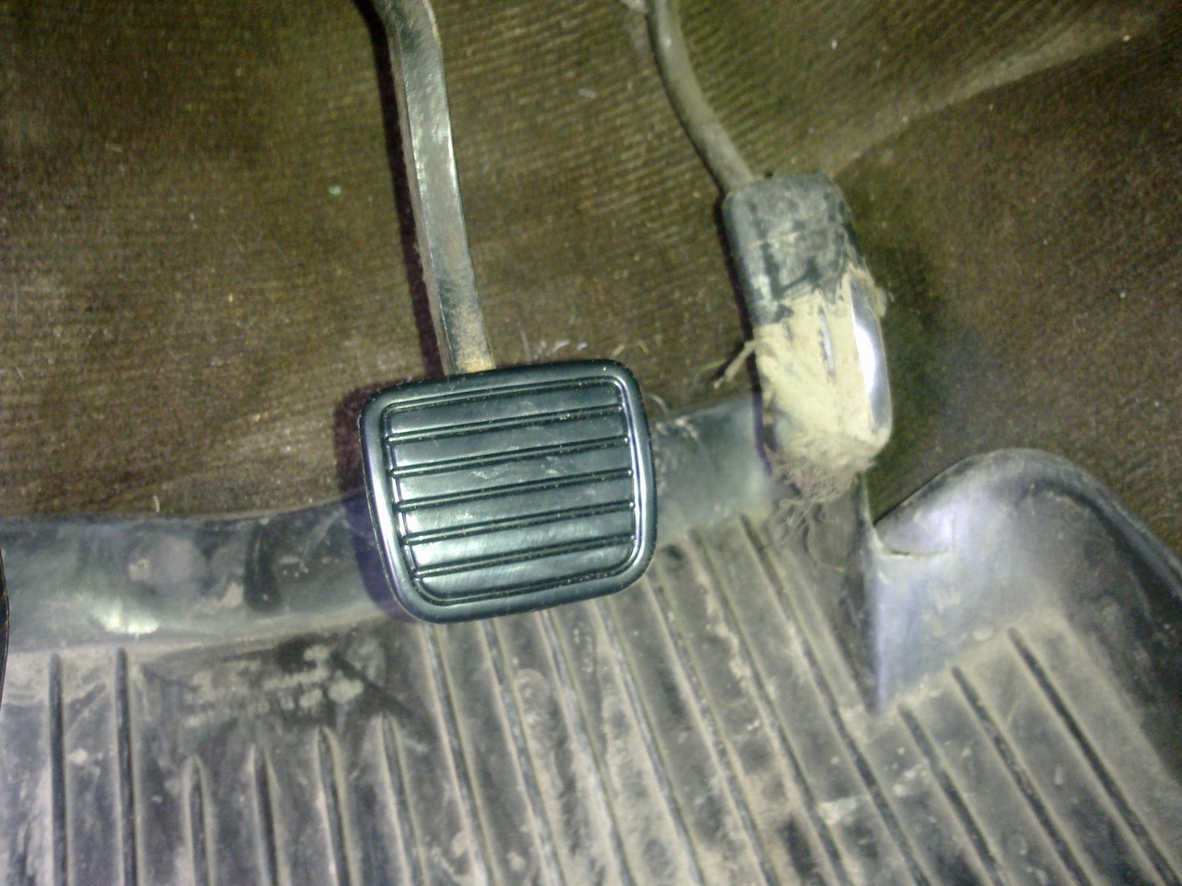

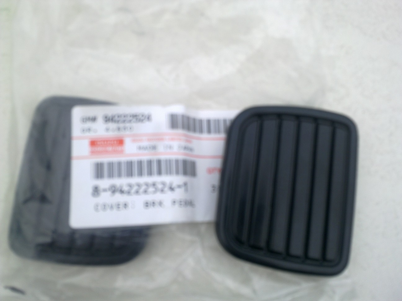

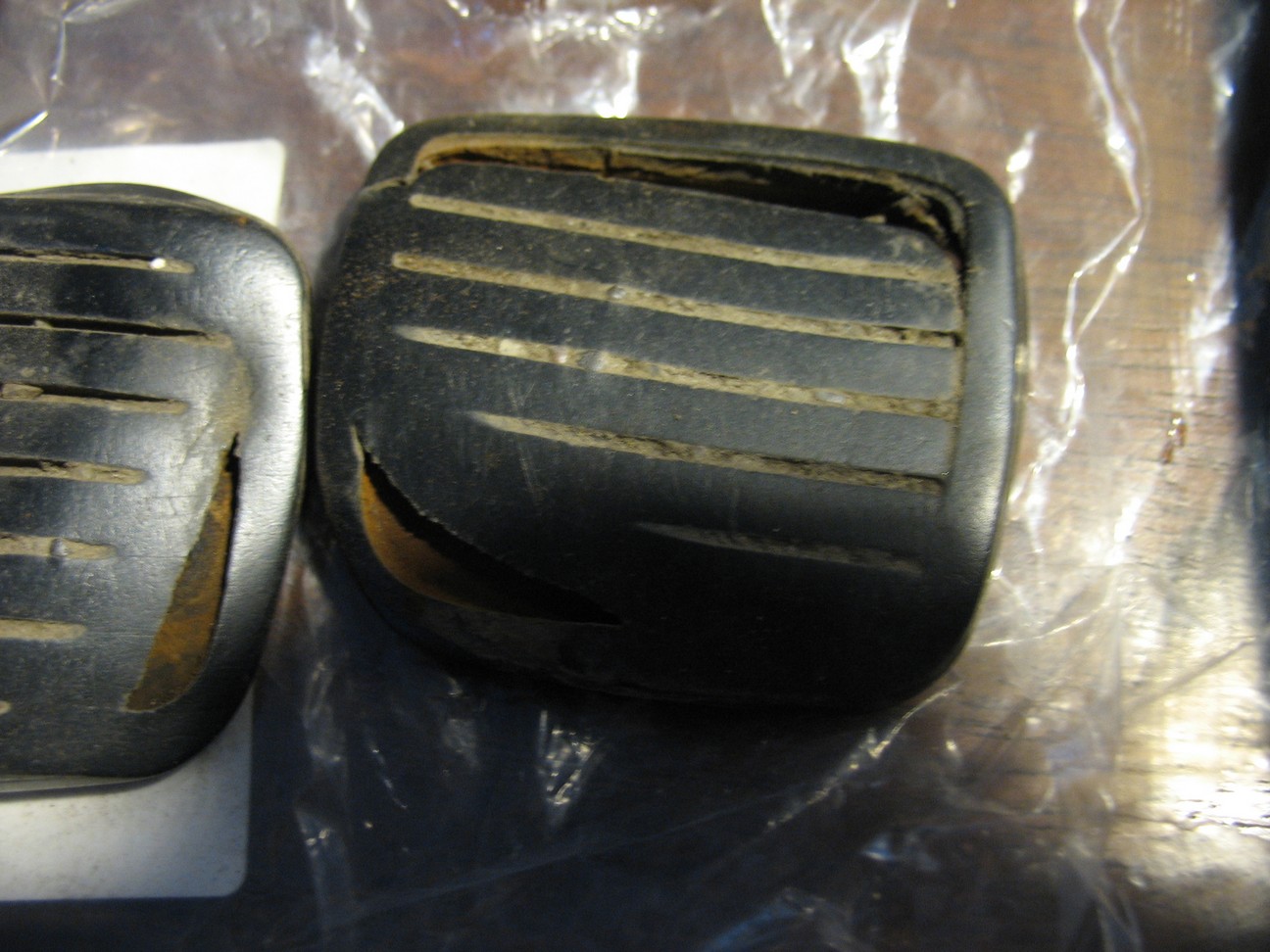

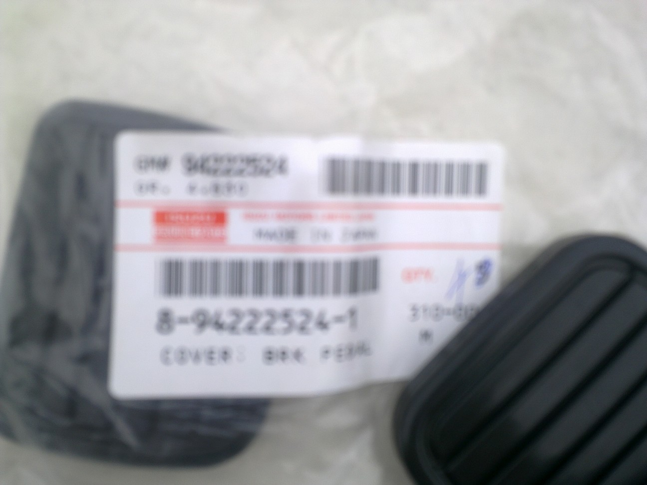

    Запись ожидаемая, теми, кто уже понял, что я маньяк-реставратор. Ну в общем тараканов то у меня много, но есть пару пунктиков, которые по машине я делаю всегда, и один из них - это педали. Ну вот встречайте, мой большой рыжий таракан. Как было и как стало. Газ, к сожалению едет из самой японо-мамы и будет через 3 месяца.

    Тоже два года назад менял накладки. Только я ещё педали подкрасил и отрегулировал, чтоб на одном уровне были. Как на газ придёт накладка, сфотай обязательно, у меня педаль газа такая же, а штатно резинки быть не должно, но может надумаю если понравится...

    - это педали.
    Теперь ты разоришься на мази для ног от мозолей,ибо давить на такие резиночки надо голой стопой,иначе они сотрутся быстро. ;) :D :lol:
    #191 Driverrr
    Отправлено 05 ноября 2013 - 13:29
    Driverrr
    • 1 819 сообщений
    • Благовещенск
    Пох, они стоят копейки. Ходят тыщ 200-300 до первых сквозных отверстий.
    #192 Dohtor
    Отправлено 05 ноября 2013 - 13:31
    Dohtor
    • 373 сообщений
    • Днепропетровск
    Как на газ прийдёт накладка, сфотай обязательно, у меня педаль газа такая же, а штатно резинки быть не должно, но может надумаю если понравится...
    Не вопрос - сфотографирую, но у меня штатно была - ее "останки" на фото видны.
    Правда если на эти педали накладки по 3$, то на газульку - 15$/
    Но "ШО делать", красота таки требует жертв, как говорят в Одессе.
    А я бережно, носочек буду тянуть :lol:
    Да и дорогая только газа, а я человек спокойный, не гоняю - она у меня так в тальке и останется :D

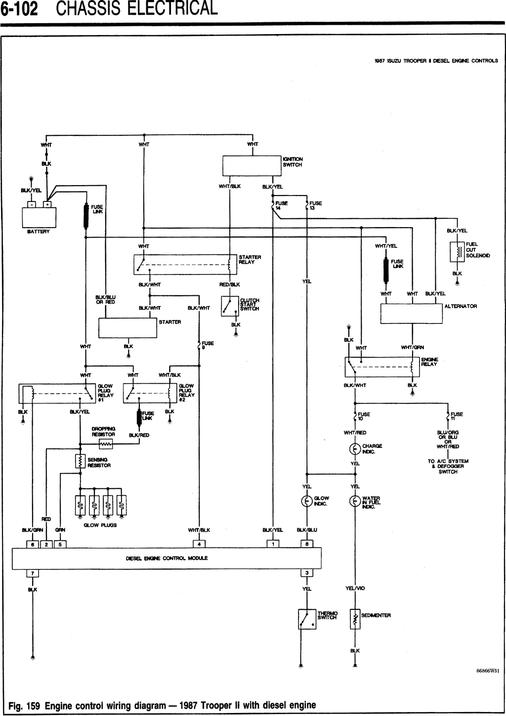

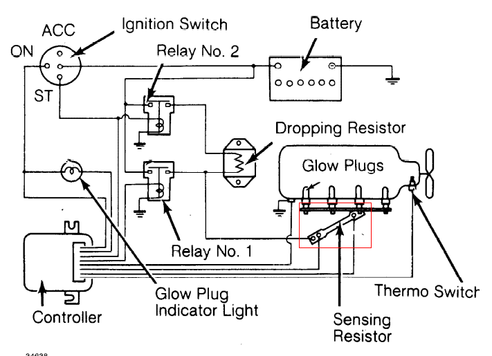

    если родная проводка (у меня так было):
    масса - чёрно-жёлтый провод толстый, сечением более 10 квадратов (я не электрик могу ошибаться в сечении), идёт от клеммя соединяется с кузовом у площадки аккума и идёт на двигатель под ТНВД
    есть ещё один чёрно-жёлтый (сечением около 5)- идёт от основной релюхи на шину свечей через понижающее сопротивление (изогнутая пластина, прикрученная у блоку), но он идёт по задней стенке, там ещё разъём его есть
    вторая реле - включается после запуска, через ещё одно добавочное сопротивление (коробочка у правого крыла с нидписью "Dizel Kiki 12V")
    пару схемок нарыл в своих записях, мож пригодятся

    Спасибо, теперь чуть понятнее.
    Правда я в электрике все равно дуб-дубом, но это поправимо - сегодня едем к хорошему электрику по японцам - авось он всю "химию" нафиг выбросит и приведет проводку в порядок.

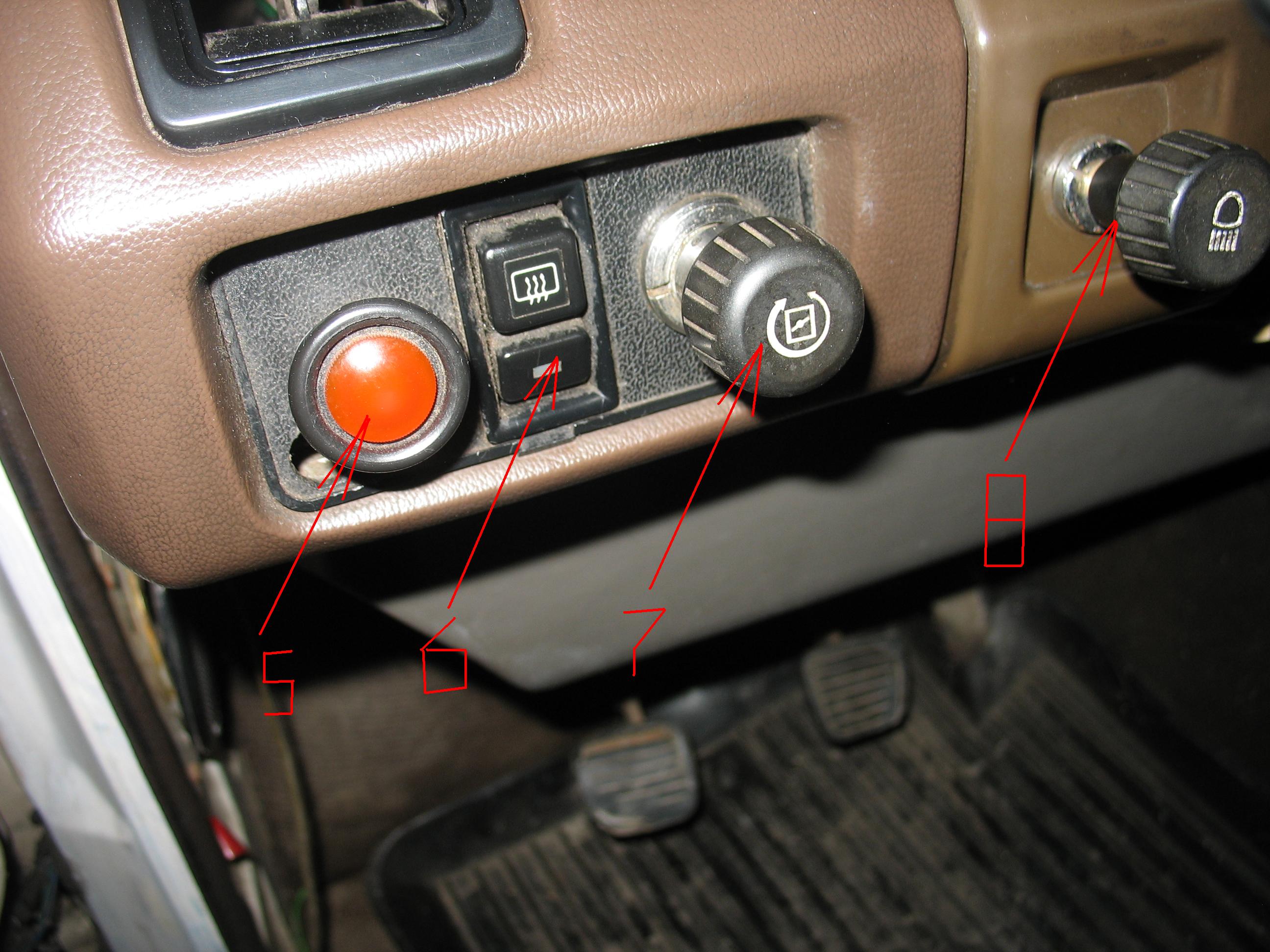

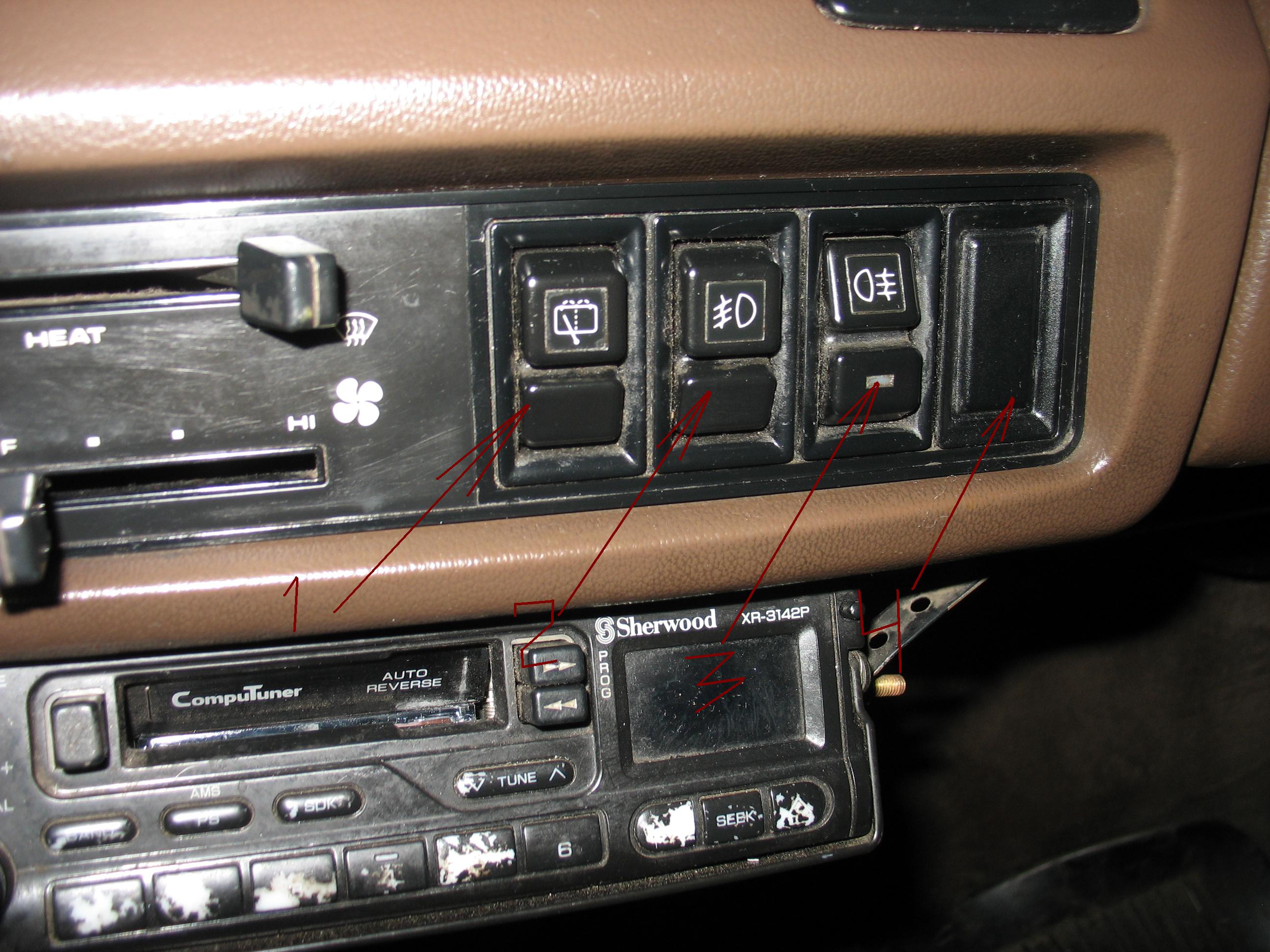

    В связи с визитом к электрику хотелось бы все таки разобраться, что из кнопок и к чему у меня подключено через ж..пу, а не так как надо. Итак на картинках: 1. Дворник заднего стекла (даже вроде работает, сам дворник, с насосом надо разбираться) 2. Противотуманки передние – нифига не включает. Поэтому вопрос, как она должна включать ПТФ, полностью независимо от другого света, или только при включенных габаритах или при включенном ближнем и т.д. 3. Задняя ПТФ – включает, в обще неважно, что она включает, одну хитрую хрень, которую нафиг надо переставить. Вопрос такой же, какой режим работы, и где эта ПТФ стоит на машине и как выглядит? 4. Любимое русское дело – «пустое место», там теоретически должен принудительный прогрев стоять или как эта фигня называется. Или нет? Или чагой еще? 5. Вот они родимые ПТФ, включаются выдергиванием на себя и только при полностью включенном ближнем свете. Как по мне фигня. Что должно быть на этом месте и…, в общем хотя бы что должно быть? 6. Обогрев заднего стекла, вроде даже работает – местами. 7. Регулировка оборотов – работает, слава богу. 8. Включение габаритов и ближнего света путем вытаскивания на себя, алгоритм крайне не четкий между положениями, ремонтабельно или нафиг взять на разборе живую? Чего еще из кнопок нет или не подключено а должно быть, например корректор фар есть или нет на 86 году?
