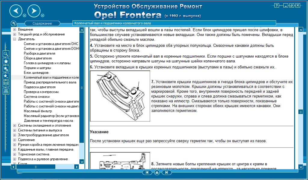

да эти болты у меня в норме, я имею ввиду про длинные, а как могло сопливить, там же очко и в поддоне больше и в прокладке? Все равно к токарю поеду с насосом, заодно и болтики выточит. Сижу умную книгу читаю и не пойму про крышки коренных, для всех типов двигов пишут смазать герметиком поверхность и пазы, я смазал пазы только, а потом приписано, после установки еще запрессовать сверху герметик, чтоб выступало. Это как еще сверху, в болты чтоль?
					#185
Отправлено 28 февраля 2015 - 22:02
Может ты путаешь с поддоном?

да вообще инфы ни какой, эту книгу я скачал давно, а давеча выписал книгу покрышкина, опять же кот в мешке, повелся на то что двиг у него есть 2,3 тд, а в итоге как и предполагал, за 800 р я понял, что хрень, но у него только пазы мазать, я и намазал пазы, так что не подвела интуиция, кстати! а для чего их мажут герметиком?
О! Вот чего, пока двиг не закрыл, делема была у меня в голове сегодня. Поршни я стрелками на помпу поставил, как и положено, а вот с шатунами замешкался, один пишет что всеми метками и стрелками к помпе, а вот в этой книжке и прочел, что шишками на маховик, правильно иль нет?
					#190
Отправлено 28 февраля 2015 - 22:56
ну ладушки. Еще по болтам поддона, они так и должны болтаться или по диаметру отверстия поддона должны быть, может у меня самопал какой нить? неужели немцы такие зазоры решили сделать? Может выточить по диаметру отверстия , заодно и прокладка плотнее на болтах будет
