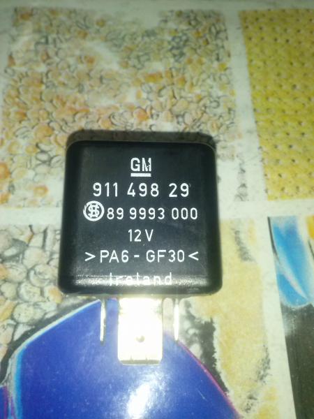

    :Cherna-facepalm:  :Cherna-facepalm:  :Cherna-facepalm: ага типа того да вент проверил рабочий вот теперь реле проверять буду.а датчик менял но без проверенного реле не проверить.вот интересно где именно оно находится пишут два места.Первое это с правой стороны по ходу движения на рамке радиатора.Второе в блоке в моторном отсеке.так вот я к чему у меня в блоке стоит два реле по 30А с прозрачной крышкой я грешу на одно из них.Если знаете где оно точно стоит и от чего подходит подскажите пожалуйста.
    Стоит на морде около правой фары, с толстыми выводными контактами
    вот это она

    вот это она
    Похоже

    а вот еще вопрос как ее можно проверить?мультиметром?
    можно мультиметром, можно повесить нагрузку в виде лампочки и питание накинуть

    • Opel Frontera А '96 2,2
