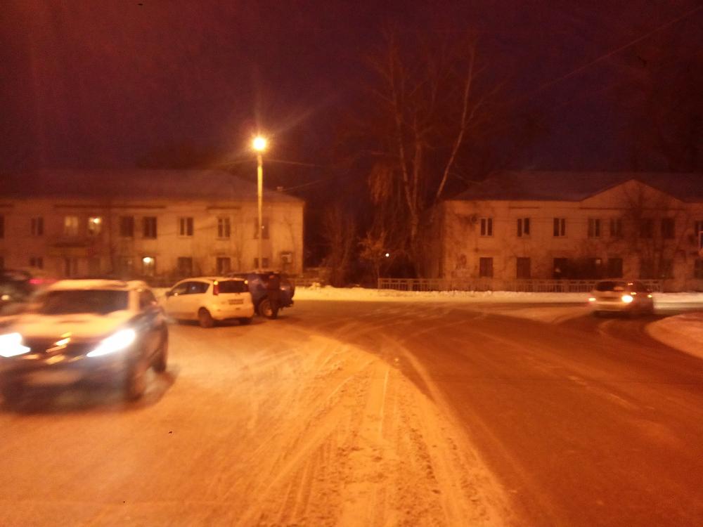

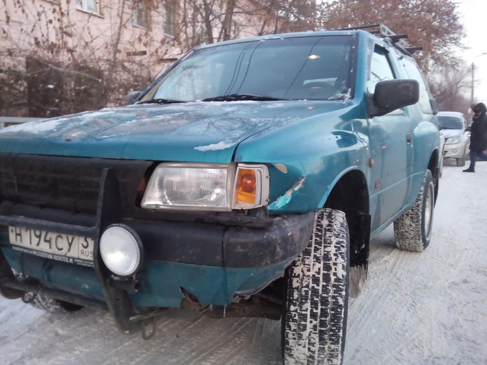

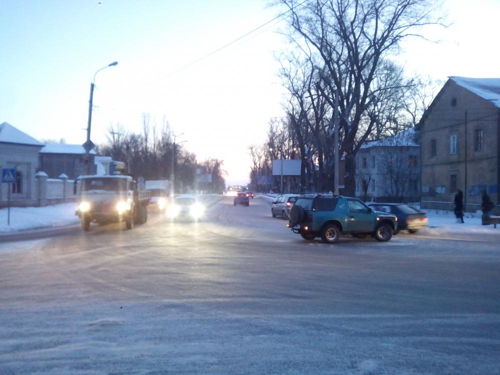

    Подбили меня во вторник :fingal: Дед ( 1959г )на ноте 2013 года решил пойти на таран как бл@ заправский камикадзе, у ноты дверь из проёма вышла гулять, у меня боевое крещение, обидно что виновным признали, аргумент "он по главной и ниипёт" . У него стаж два года :Cherna-facepalm: , он за сто метров от меня начал боятся и в итоге засадил меня в моей правой полосе, это трындец, но бодаться за три копейки в суде некогда, как сказал знакомый гаишник " там всё сразу по звонку сделали, теперь обжалование только через суд, будешь морочиться? " я думаю смысла и времени нет. Был бы на бумере заморочился, а тут пол дня работы и как новая  :P

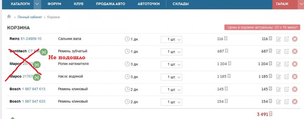

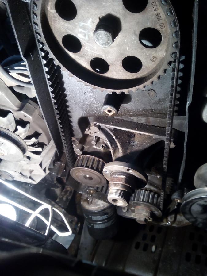

    Поломалась машинка :dntknw:  Может недели три как заметил странные звуки похожие на рассыпавшиеся подшипники в генераторе и т.п. Думал в выхи скину ремень покручу, послушаю. Но как обычно хороший стук наружу выйдет  :Cherna-facepalm: Звуки сегодня с утра превратились в хруст и свист, заметил запотевший след в зазоре кожуха ремня ГРМ. После работы приехал, открыл капот, из кожуха немного парит и воняет фризом, помпа наелась  :wacko: . Спасибо форуму :pray: узнал о разных c20ne с роликом и без, посмотрел в портянке номер двигателя 148......... то есть рестайл + кожух пластиковый ГРМ квадратный, думаю не промахнусь, заказал шалабушки. Откопал бумера, как жопой по асфальту, так не привычно :Cherna-facepalm:
    #197 Smerch36
    Отправлено 28 января 2017 - 18:37
    Smerch36
    • 1 029 сообщений
    • Воронеж
    Не смотря на номер и КВАДРАТНЫЙ кожух рестайла вся шушера кроме клиновых ремней не пригодилась. Благо был человек на машине и человек в интернете который нашёл по наличию и проехав пол города я купил помпу Dolz и собрали всё в зад со старым ремнём. Вот в итоге я советую пока не разобрал свою машину и по факту не увидел как там и что не заказывать запчасти, вот такие пераги, благо собрали, но 5,5 руб, + 2 руб работа, + 1300 помпа вторая по наличию :Cherna-facepalm: Дохлая помпа вообще без опознавательных знаков и номеров :wacko: крыльчатка пластик, тёрлась о блок, люфт бешеный.
    Сдал назад ремень, ролик и помпу за минус 600 руб :dntknw:
    Заказал ремень тоже конти но под круглых 111 зубов и доп помпу бош 0 392 023 004 безколлекторную, на печку за 2800, буду пробовать ставить.
