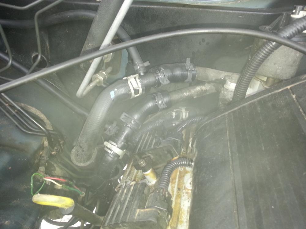

    Так, еще один вопрос в тему: куда подключить шланги для обогрева бачка на 6VD1? Пока в голове крутится вариант к шлангам печки, но тянуть далеко и подключать не особо удобно...
    #190 VladTr
    Отправлено 25 января 2017 - 13:51
    • 23 252 сообщений
    Так, основные вопросы с самим девайсом вроде как решил, остается завершить его подключение. Получилось вроде как даже довольно симпатично :)
    Предварительно нацелился подвесить его параллельно печке, сделать на шланги вставки с отводами

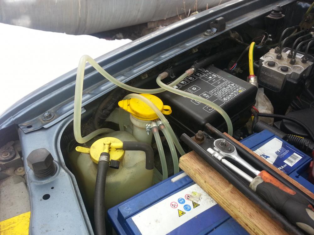

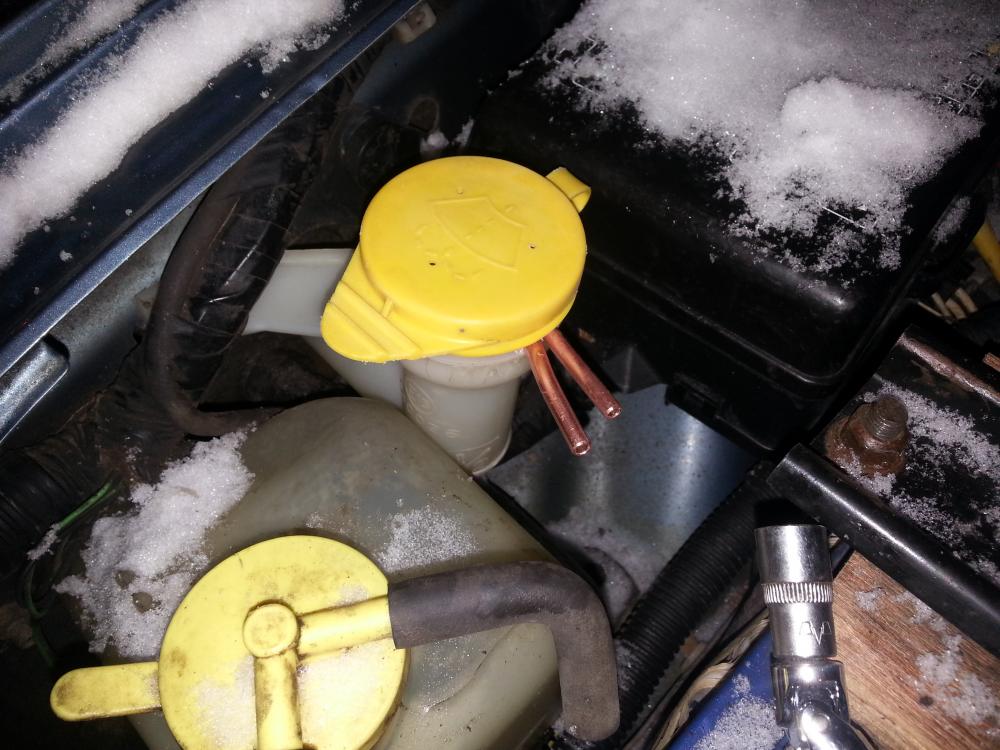

    #195 VladTr
    Отправлено 11 февраля 2017 - 17:00
    • 23 252 сообщений
    Сегодня завершил первый этап работ по установке подогревателя жижи, все работает, жижа греется!
    Заодно заметил одну интересную вещь: на холостых движение жидкости практически нулевое.
    Следующим этапом планирую установить электроклапан на шланг обогревателя для исключения перегрева жижи, а к нему в дополнение сделать узел управления с термистором и отрегулировать его градусов на 30 тепла

    30 - мало. Минимум 40, лучше 50.
    #197 VladTr
    Отправлено 11 февраля 2017 - 22:01
    • 23 252 сообщений
    Опасаюсь, что зимой стекла треснут от такого перепада температуры
