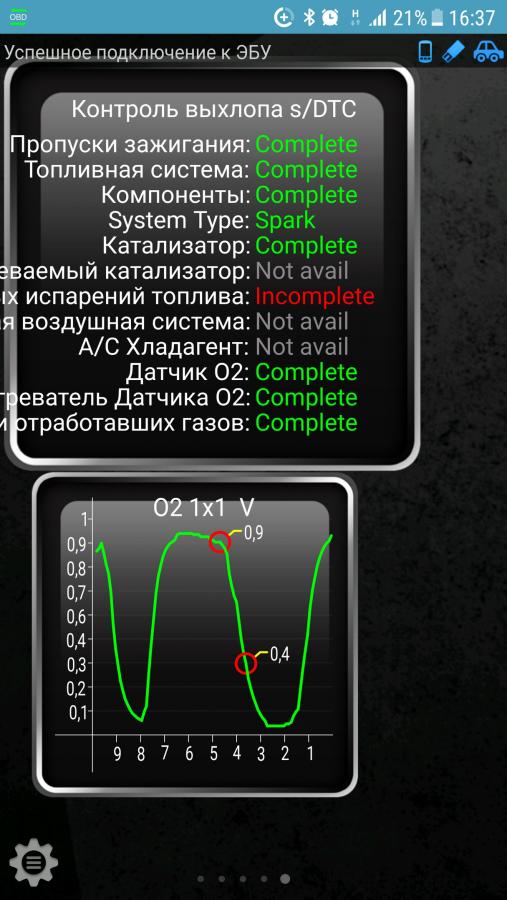

    Вот давление не смотрел, как поставил рампу и форсунки от летчика, но с их заменой разницы никакой не почувствовал. Лямбды вроде правильно показывают. Кат вырезан, на второй стоит обманка с миникатом (помогла избавиться от ошибки второй лямбды, заметил изменение по машине, когда горит ошибка, по Торку расход на литр больше становится и скорость примерно на 10км/ч ниже при том же положении дросселя). Вот кстати график лямбды первой, так же смотрел коррекцию топлива, плавает +/-7%.
    А не слишком ли редко она меняет свои показания?
    Сейчас свой старый скриншот выложу, у меня колебания значительно чаще происходят...
    Два верхних графика - левая и правая передние лямбды (у меня 6VD1).
